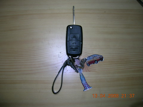

改“海拉”折叠钥匙的一些参考资料!想改的兄弟来参考下!!

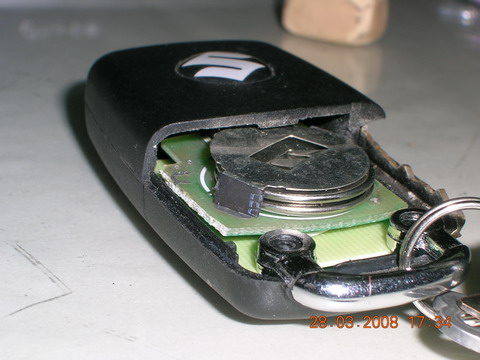

亲娘~~~~~咱整的????????一定教教俺啊!!!
原车钥匙电路板根本没办法塞的进去啊?怎么办?

改海拉要把奔奔的遥控板剪一截才放得进去。。。或者是找专门做这个的来做。。。。

原帖由 别看我 于 2008-4-15 21:33 发表 改海拉要把奔奔的遥控板剪一截才放得进去。。。或者是找专门做这个的来做。。。。
剪一截?剪一截不就破坏电路了吗?请问兄弟试过吗??

原车遥控电路板有一边可以裁掉,加上跳线,但那是天线,改后会缩短遥控距离,自己取舍

是会破坏线路。。但是可以用网线里面的一根线连上就可以了。。。不过我买的钥匙培有问题。。现在还没弄呢。。。
