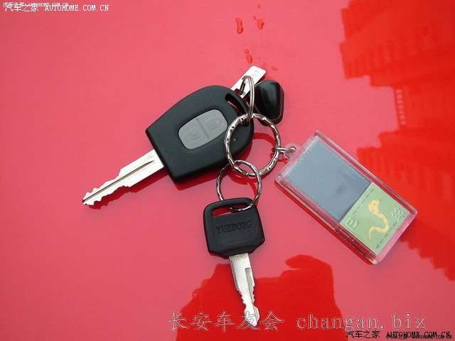

改“海拉”折叠钥匙的一些参考资料!想改的兄弟来参考下!!

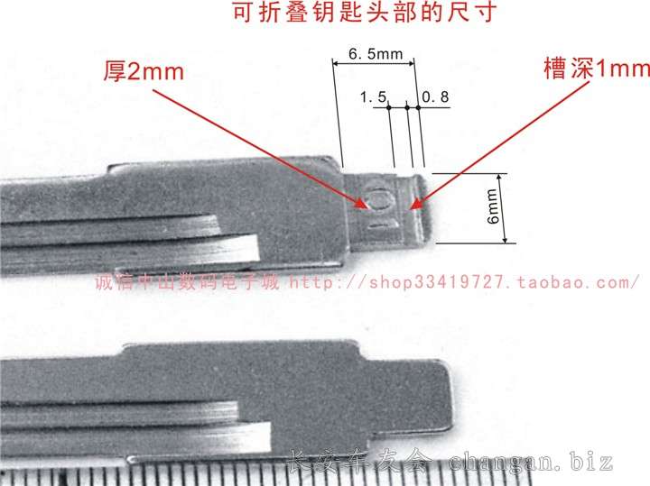

 楼主| 发表于 2007-5-12 19:53:13 | 显示全部楼层
3
 楼主| 发表于 2007-5-12 19:54:00 | 显示全部楼层
这张是网上比较流行的 PLC 钥匙参数!!!!
