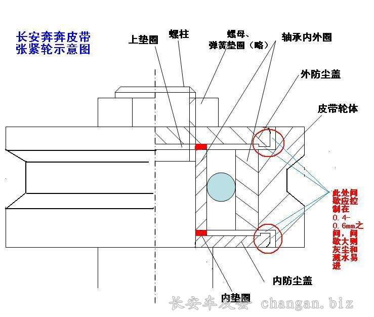

要进了说砂土的问题,我认为不是轮子设计的问题,主要问题是装配间歇大造成的,应该调整此间歇,我画个轮子的图给你们看,等一等。

发表于 2007-5-10 20:12:20 | 显示全部楼层
看看这个示意图吧,如果要完全密封的设计,是不可能用在民用车辆上,成本太高。还有轴承外圈压紧垫圈结构省略了,没画出来。
0.4-0.8mm的间歇,应该根据轮子直径由公差表确定,我只是大致估了一下。注意:由于存在间歇,皮带轮体和轴承外圈在高速转动的时候,轴承内圈和防尘盖和螺柱、螺母之间是不转动的,从你碳化的轮体图来看,好象是装配不当,导致轴承外圈被压住了,未能转动,而是轴承内圈和螺柱之间在转动。
