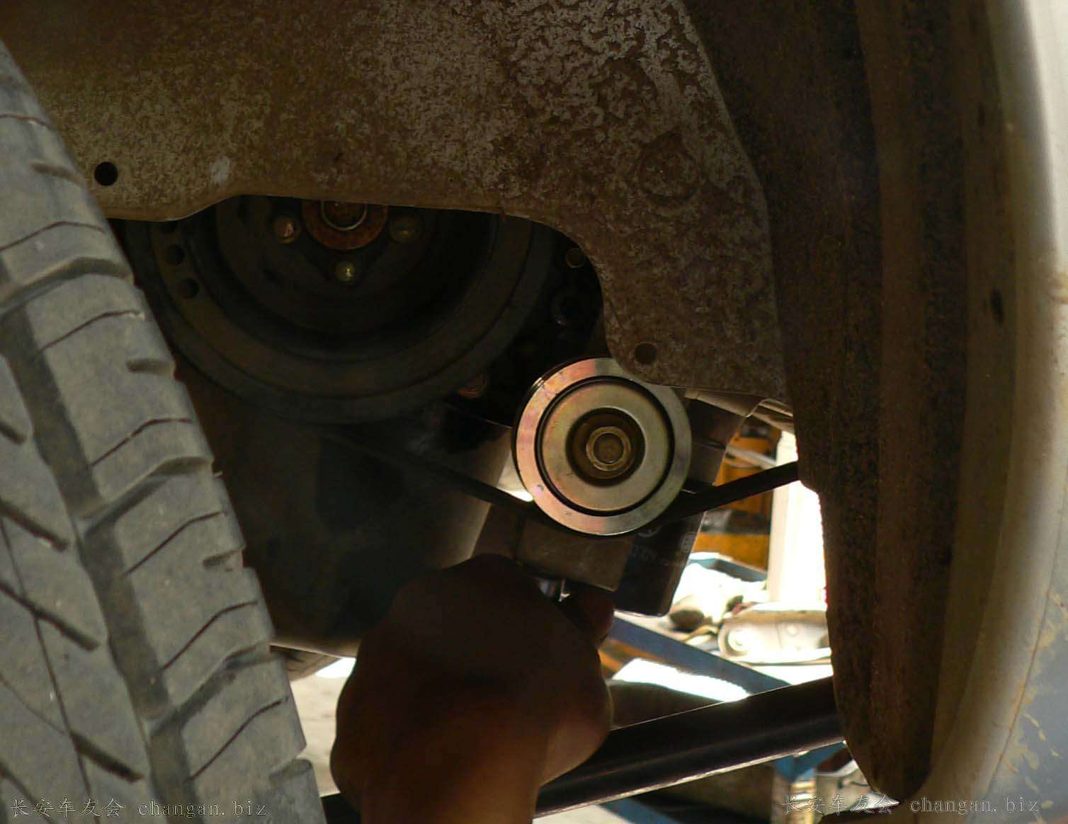

       奔奔的空调涨紧轮在右前轮里侧,透过右前轮能明显看到该涨紧轮及皮带,在洗车时,高压水枪在冲洗前轮时能直接冲到此涨紧轮,造成该涨紧轮润滑油缺失及把前轮罩中的泥沙冲至皮带槽中,造成皮带"扎扎"异响.
       我的奔奔因该轮缺油,高温炭化,二保时更换了一个新的,但从损坏的原理看,新的不作处理的话,照样用不了多久!通过仔细观察:原车上本就留了两个安装孔,只要找一块合适的铁片装上即可,喜欢之下,立即行动!

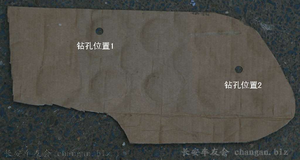

首先找一块纸板,剪成合适的大小,找出安装孔位置:

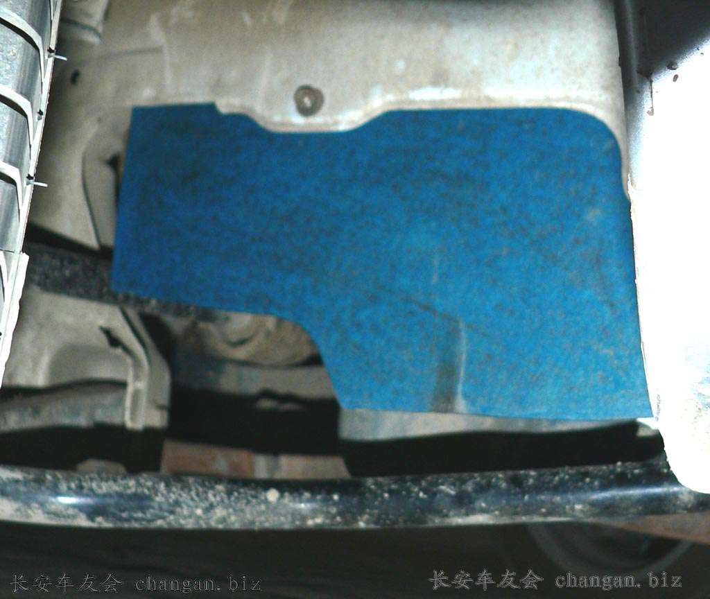

再找一块约1.5MM厚的铁板,用电动砂轮打成跟纸板一个形状,并用电钻在开孔位置钻两个直径7MM的孔,把铁锈去除,刷上汽车漆(因我只能找到深蓝色漆,故刷成蓝色了,不过反正在里面,也不影响外观的.找两个螺丝及4个垫圈两个螺冒,把前轮向右打死,即可安装了.
下面是安装好的样子:

没装档板的原车样子<img 涨紧轮露在外面)

注意:
1.铁板装里侧;
2.不能用太薄的铁板,要能耐高压水冲击;
3.铁板左下侧要留如图所示的缺口,以免前轮过压时下面的支撑杆顶着铁板;
4.左边也留有两个安装孔,也可同样装一块板,可防止泥水飞溅到发动机仓,因我怕麻烦,就没装了.

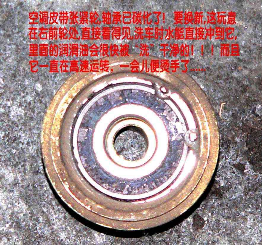

楼上的你看看我的坏了的涨紧轮:
发表于 2007-5-10 19:09:20 | 显示全部楼层
受教,佩服!
 楼主| 发表于 2007-5-10 19:11:26 | 显示全部楼层
而且根据奔友反映,这个涨紧轮已有多个车主更换,还有相当多的车主因皮带中有砂石,造成异响,经4S的维修师傅确证是洗车时冲进去的砂石!有的奔友已更换皮带了,所以这块档板非常必要装啊!
