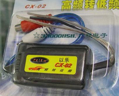

用转换器(高转底) 高音接原车喇叭~低音接低音炮 好像是这样的~

不是,看下面的图片,我说的就是这个(我不是做广告)  随便在掏宝上找的图片~

在就是 有的低音炮支持高电平输入,不用这个,直接接原车喇叭上,就可以的
