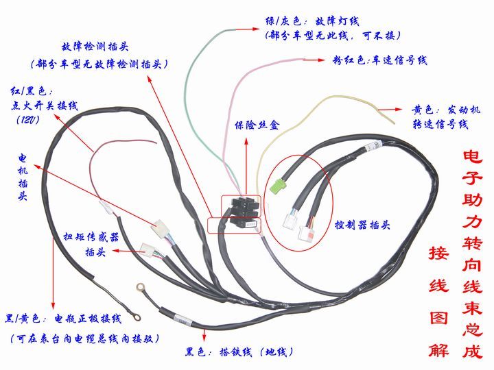

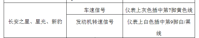

长安之星2加电动助力怎么接线?
发表于 2013-10-26 21:03:06 | 显示全部楼层
发表于 2013-10-26 21:04:47 | 显示全部楼层
在给你两张图片吧,对你有用。。。
