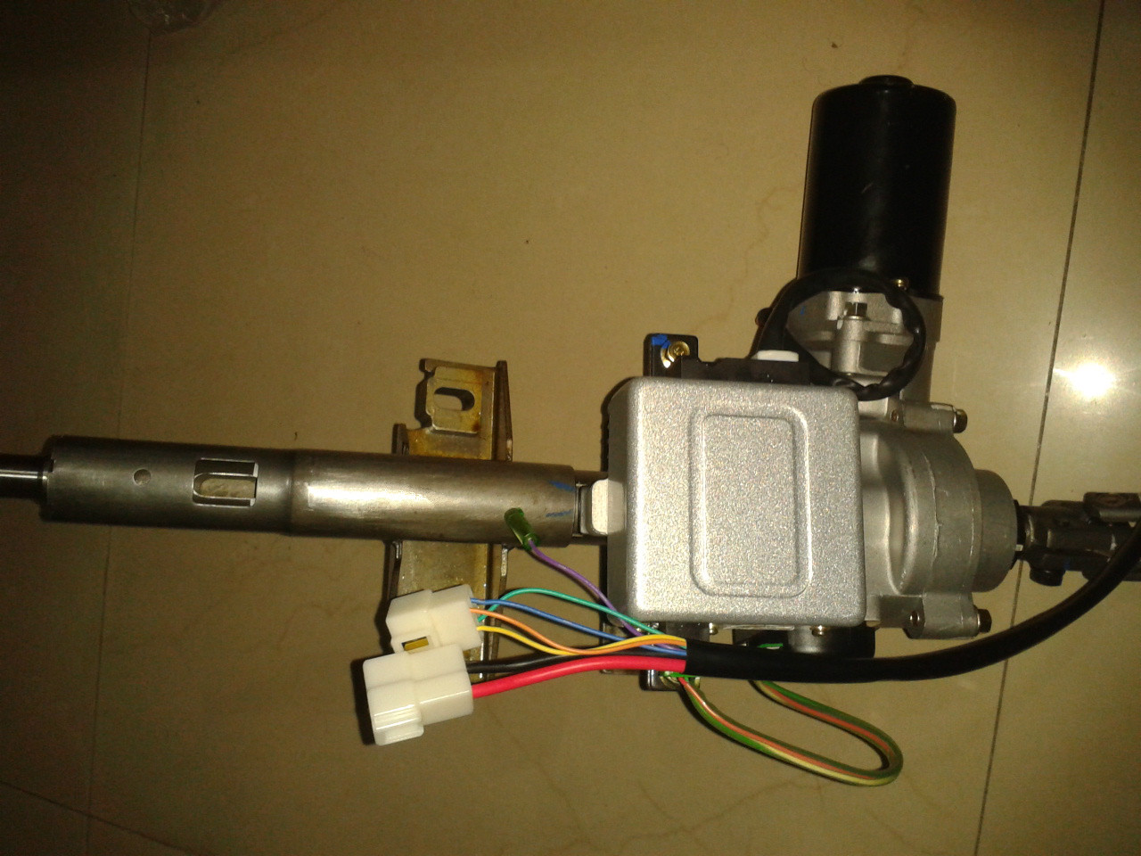

长安之星2加电动助力怎么接线?

你买回来没有接线说明书的吗?
发表于 2013-10-11 21:29:56 | 显示全部楼层
你这却零件吧?
你这图片上少东西,电动助力应该有电脑的吧?

发表于 2013-10-12 09:03:50 | 显示全部楼层
-应该有说明书的,助力电机接电脑控制器的,控制器分别接车速信号线和转速信号线和电源的,你买之前应该问清楚的哦,{:soso_e134:}{:soso_e134:}

发表于 2013-10-26 20:59:23 | 显示全部楼层
红的接电瓶黑的打铁,那两根开的一根细的接车速信号线,一根接怠速线,那些线都在仪表上,自己找吧。。。剩下的插在助力电脑上就行了。。。
