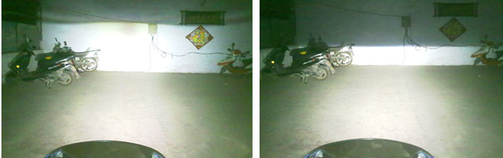

呵呵.兄弟.最近几天广东这边受台风影响.已经好几天没停过雨.不过已经可以考验我心的雾灯透镜了...结果是.失败了.会进水..现在准备实行第三个方案.你也可以参考下.

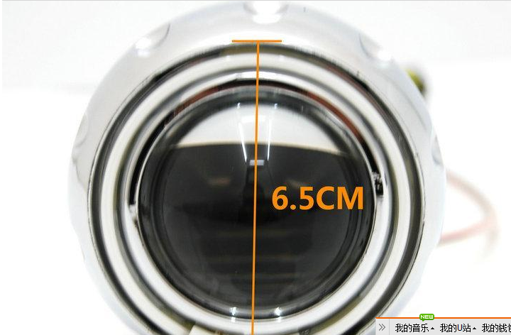

第一:保留原车雾灯.改装2寸双光透镜..
可以参考这个尺寸..估计二代的原车雾灯..把雾灯的反光碗开个大孔(要保留灯光调位置).估计能装得进去.市面上能找到最小的透镜就是这种.摩托车上用的透镜.但是效果肯定没汽车上用的种好.而且摩托车的透镜..线直接是一条"一"字型的平线.调得好的话更好看..
改这种方案成本比较低..一对透镜才300不到.成本比我之前改的专用防水罩+精功伟世通的成本要低3倍以上,而且防水效果要比我现在的好得多.不过最重要的问题..首先.如果是原装的雾灯的话.灯罩是玻璃罩的.估计开灯壳的难度要高点..等我有空把雾灯的灯罩拆了量下尺寸就可以试下这个方案能不能实行..呵呵.兄弟..你最好别急着改..不然像我一样走了好多歪路..
看下摩托车2寸透镜的效果
如果是真实的效果的话还能接受..
可以试下这个方案.
