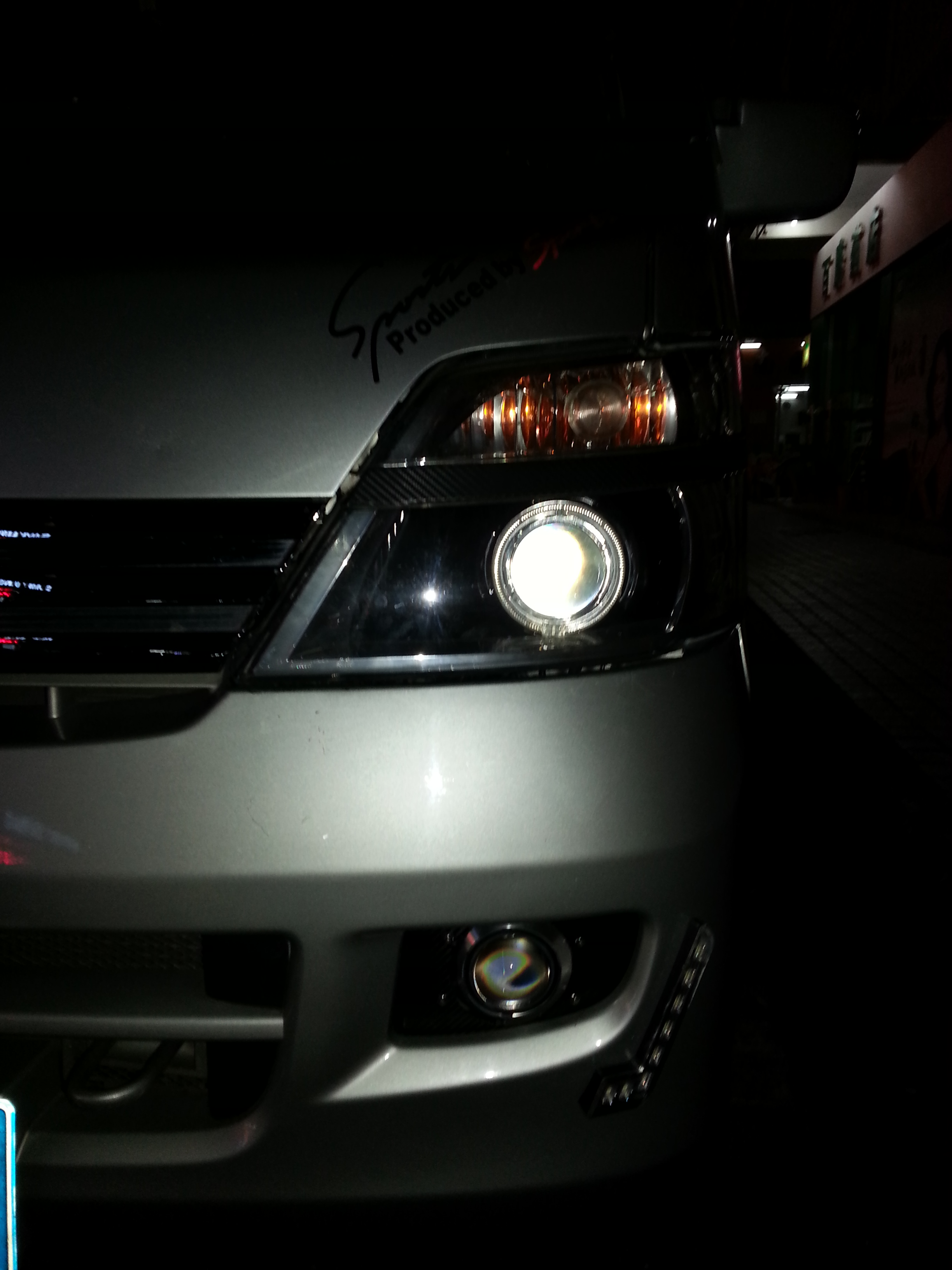

呵呵。收到了是吧?透镜我已经测试过了。初步的防水做了但是没有测试防水性能。你最好先测试一下再装。我的改了用了一段时间了。只知道调位置有点麻烦(我是先调好了左右位置,高度直接用扎带。往车身底部铁皮哪穿过。收紧扎带而得到满意的高度。如果用支架(在档片上打4个安装孔,然后用垫片来调位置的话还是不行。偏低的)。不过最后还是调好了。装起来不算麻烦。最近比较忙。在改的过程也没拍多少图片。只有改好的图。 多路通启动是快。。但是不好的地方就是起动时大灯会闪几下。特别是冷启动的时候

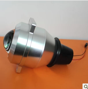

还有很重要的没跟你说,兄弟。哪对史丹利透镜,你改的时候。尾部接线位置一定要做防水。可以参考我放在箱子里哪种防水胶。直接开孔把线穿了直接用胶粘在透镜的背后。。上个图看下我改的类型 QQ截图20130809223726.png
QQ截图20130809223644.png 20130804_202457.jpg 这是改好后的图。把是间行车灯直接装在保险杠上了。。

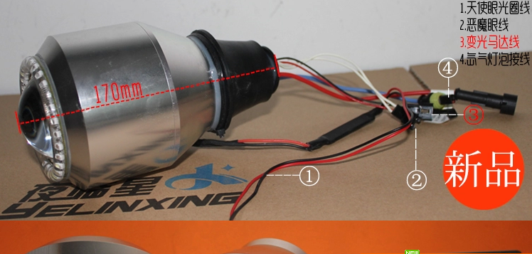

兄弟 你改的太好了 日行灯这样放很有感觉啊 还有透镜170MM长放的下吗
咱的星2拆个雾灯太麻烦 还得拆前杠啊 前天晚上我把我的大灯换上了多路通的安定 启动就是快了很多啊 原来的大灯线换掉了 还自己整了根地线到发动机 效果还是有的 雾灯只有等下周有时间再弄了 到时候再请教你啊

透镜17CM 位置刚刚好. 改天折掉大灯发个图给你看下.之前改的时候没照相.  拆雾灯不需要拆保险杠..直接把大灯拆开(2个镙丝.然后稍为用点力往前面一拉.大灯就出来了).用哪种6CM左右的镙丝刀就可以拆开雾灯上面2个固定镙丝.下面哪个固定镙丝.把方向盘往你要拆的雾灯的方向反方向打满(如果要拆右边 就是副驾驶的雾灯.把方向直接往左打满.) 就可以看到最下面哪个镙丝.就可以把雾灯拿下来了.. 你看档片上的固定位置就知道要拆的镙丝在哪了....
