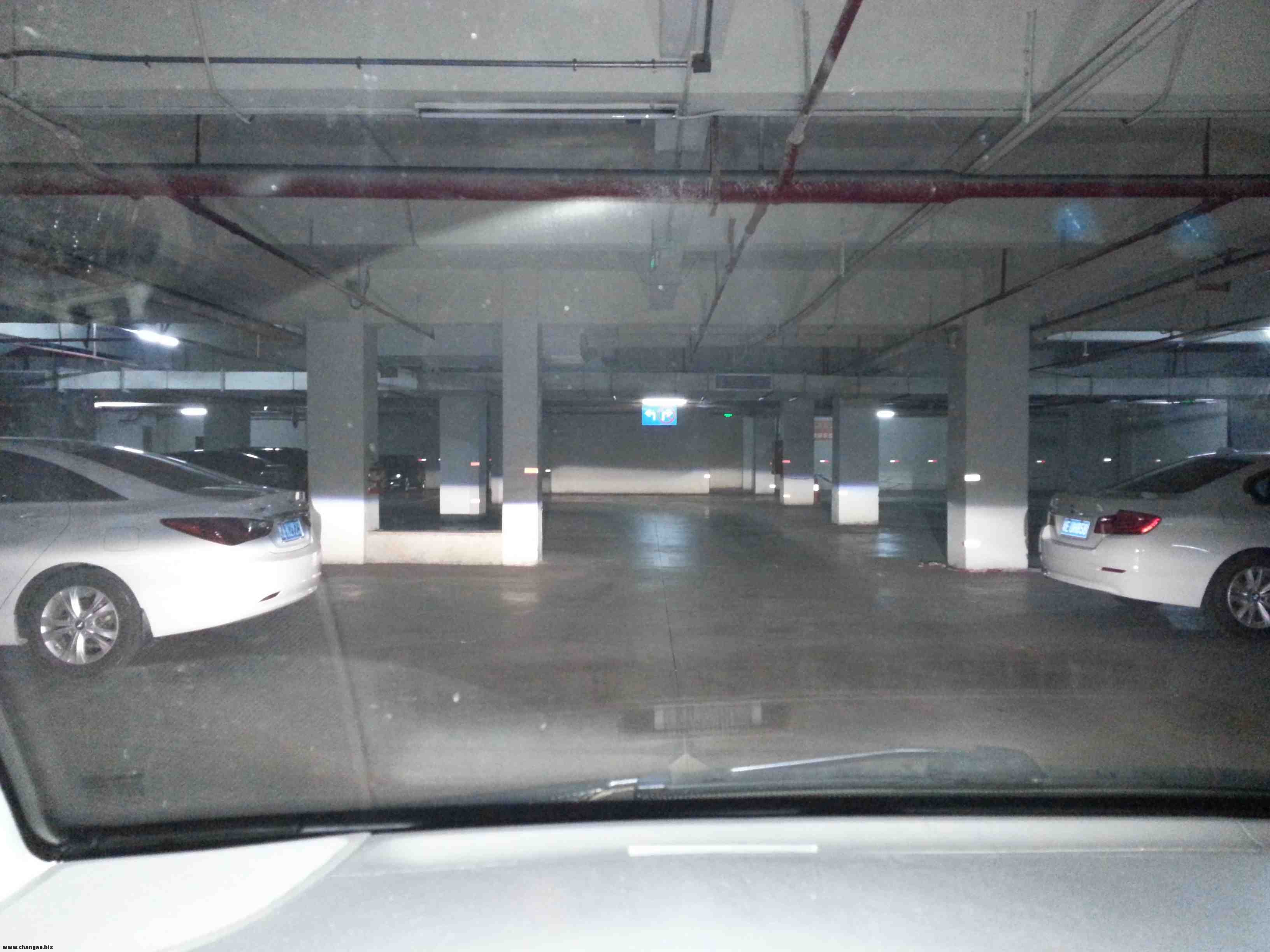

近光

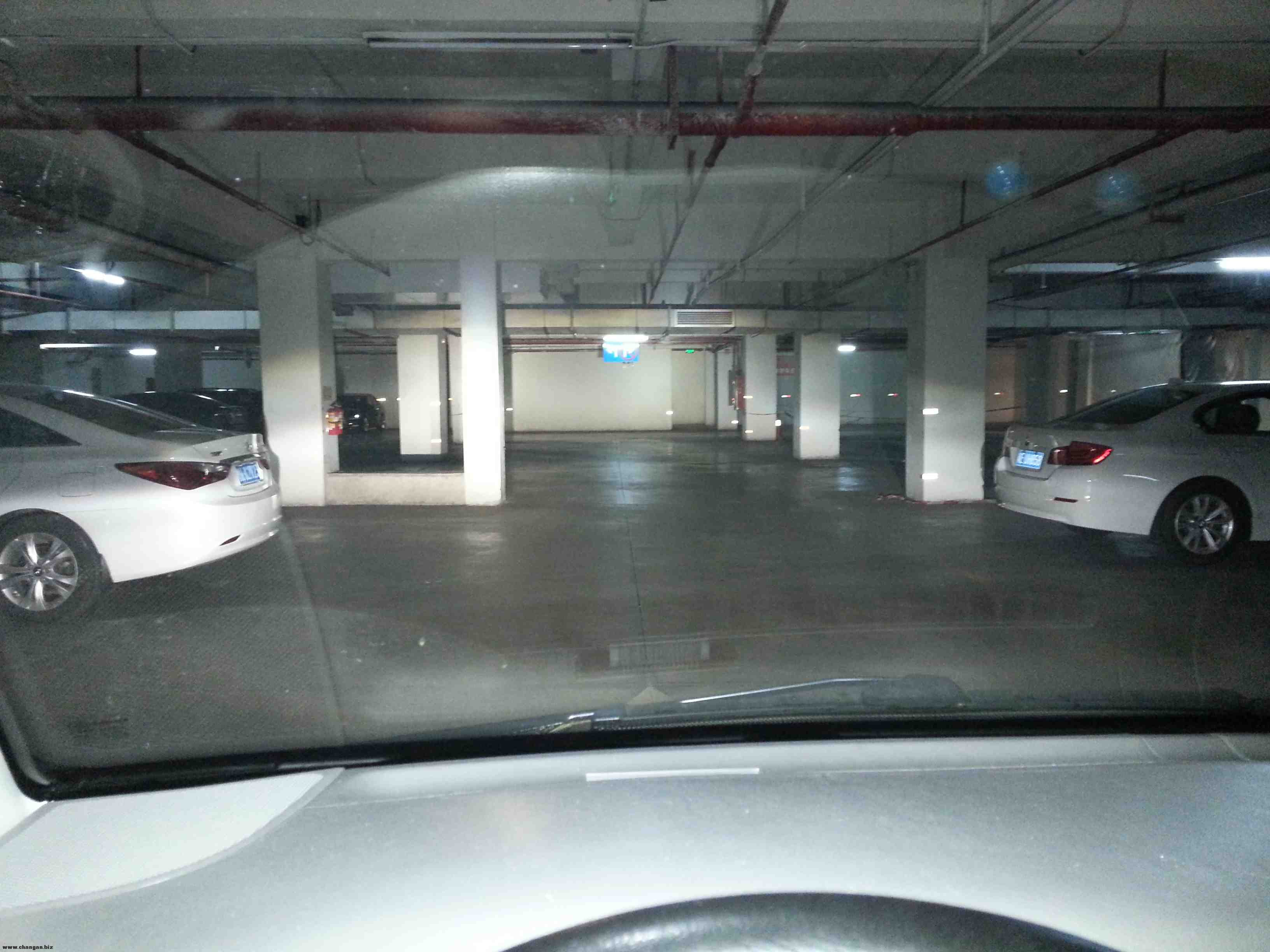

远光
改的拆车透镜..灯碗切得...快切掉一半出来了.固定位置切了.上下也切了.最惨的事.把所有灯都拆开并改好了.装车试灯的时候..对发现2个灯都是右灯(我另外买了一对原厂车灯来改的,一直没看)..我晕死...不过效果果然强悍..3 4条车道会照完.不过感觉二代装Q5 切线太高了(把灯碗调得最低了)上个图给你看下

近光
吧大灯上面的固定螺丝调一下 不行垫上几个垫片 灯就低了 传几个大灯的图片看看啊
如果上垫片的话.大灯的侧面很会难看(很大一条缝)大灯的图。明天再上传。做了黑底(原反正光喷黑),感觉喷黑的反光碗看的很古怪,现在发现。Q5的近光确实无敌。但是远光就。。一般般。感觉是很亮。实际照路效果不行。中间的强度不够。可能跟我切线太高有关。现在后悔没上海拉三。
