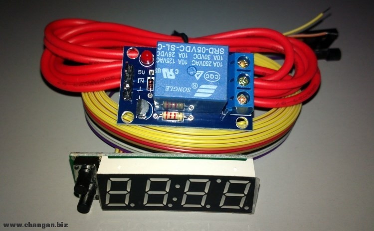

花了1个小时把我的6363空调升级成了自动空调,到设定温度自动断开压

 楼主| 发表于 2013-6-11 20:13:22 | 显示全部楼层
爆改小超 发表于 2013-6-11 20:08
LZ详细说一下都用的什么配件,然后文字说明一下吗?感谢!
弄一个数字控制器很好改装的。

 楼主| 发表于 2013-6-11 20:19:01 | 显示全部楼层

发表于 2013-6-11 21:26:07 | 显示全部楼层
不知道怎么弄啊,楼主详细点撒
可能弄一个成品,只要接四极好线就行,我的是DIY版的要自己动手改装,  详情 回复 发表于 2013-6-11 21:37
