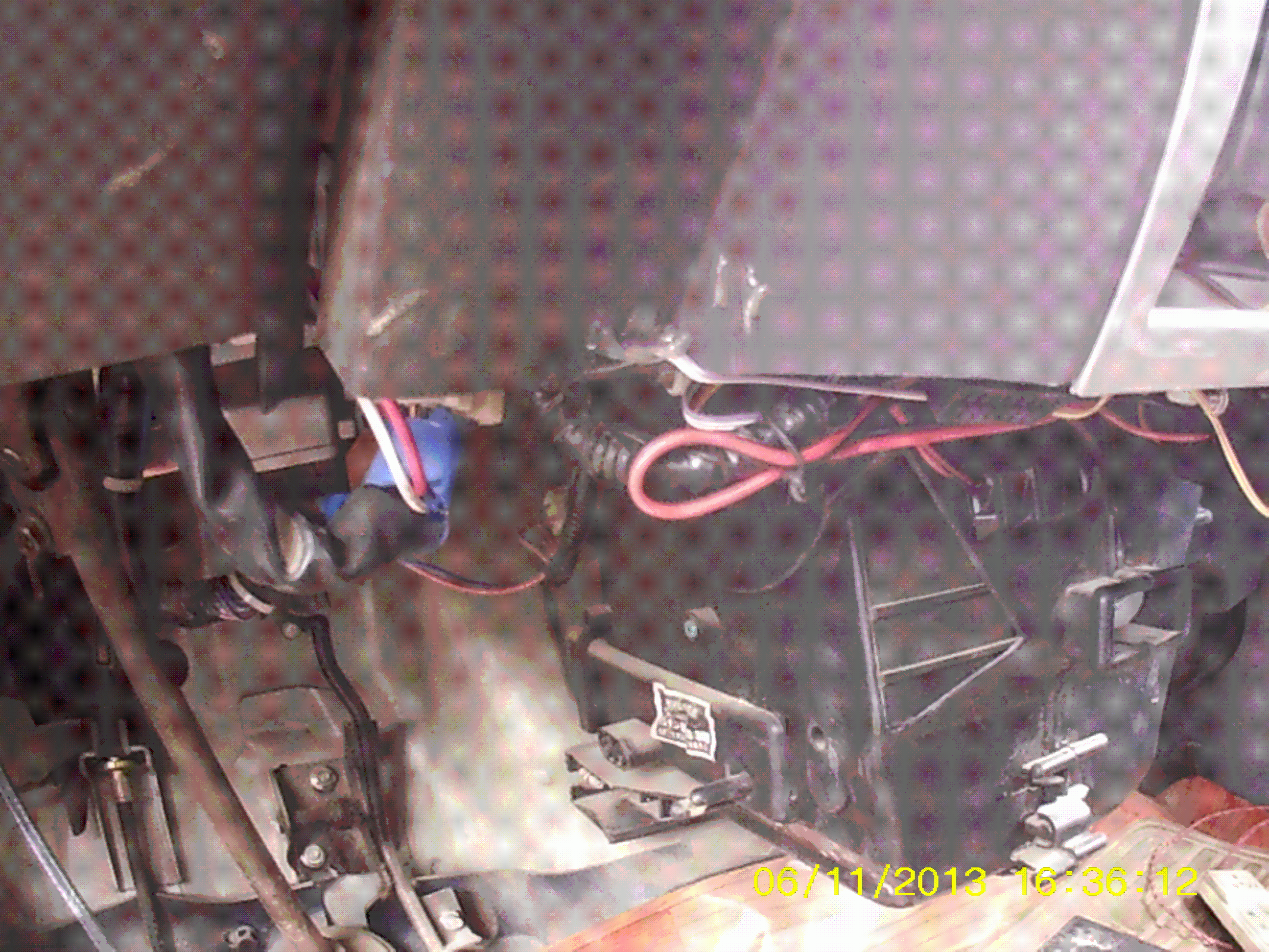

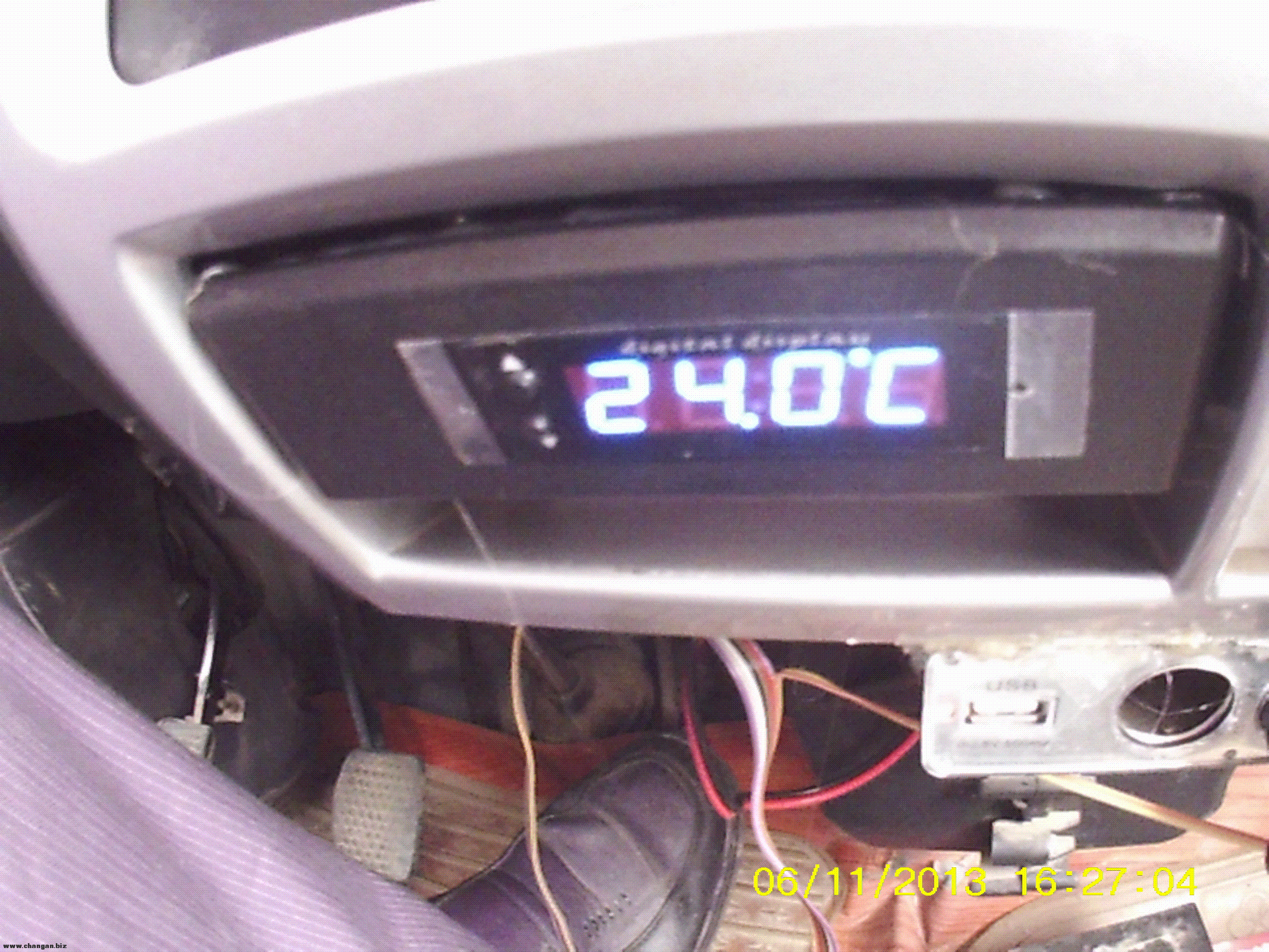

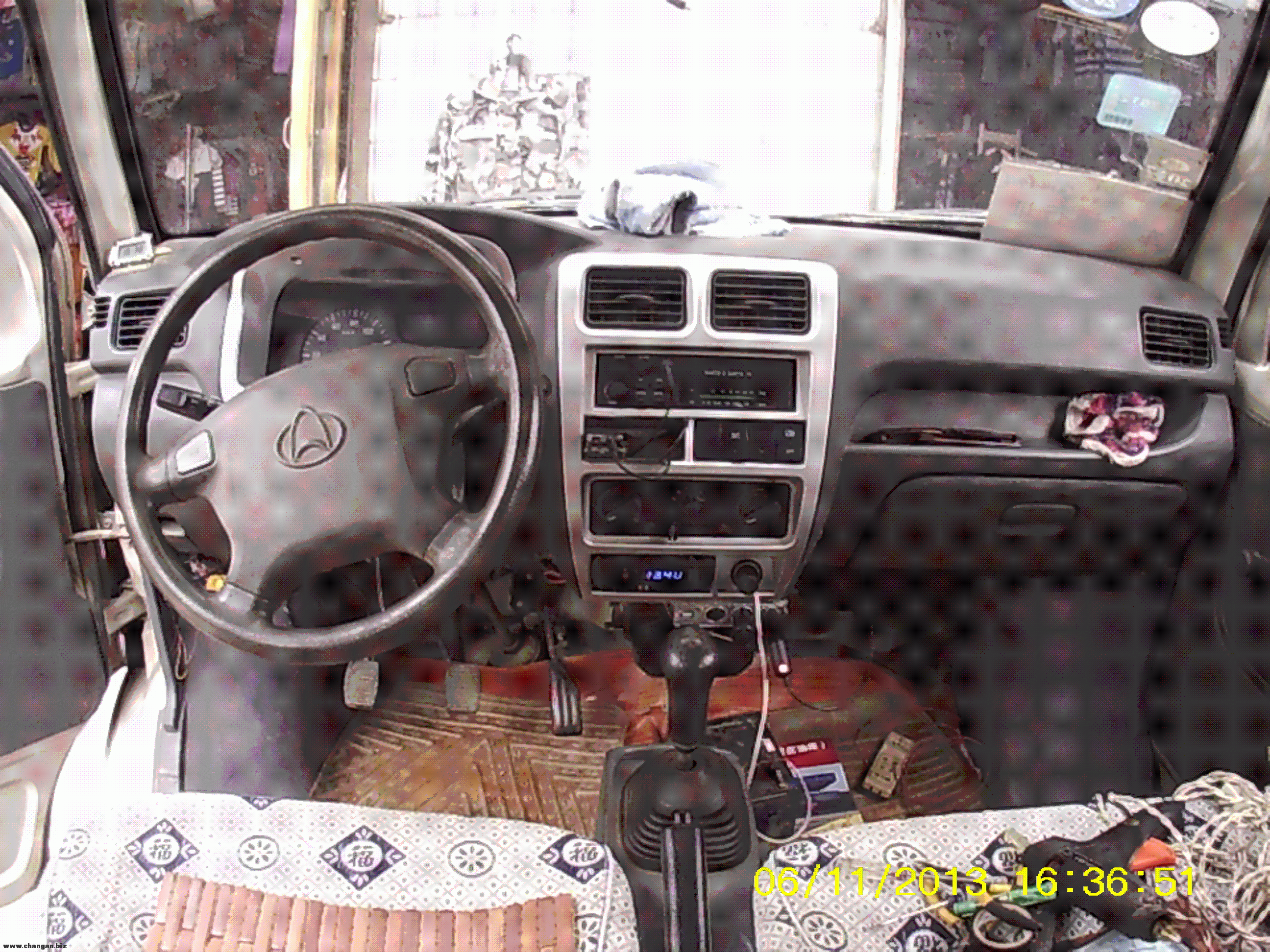

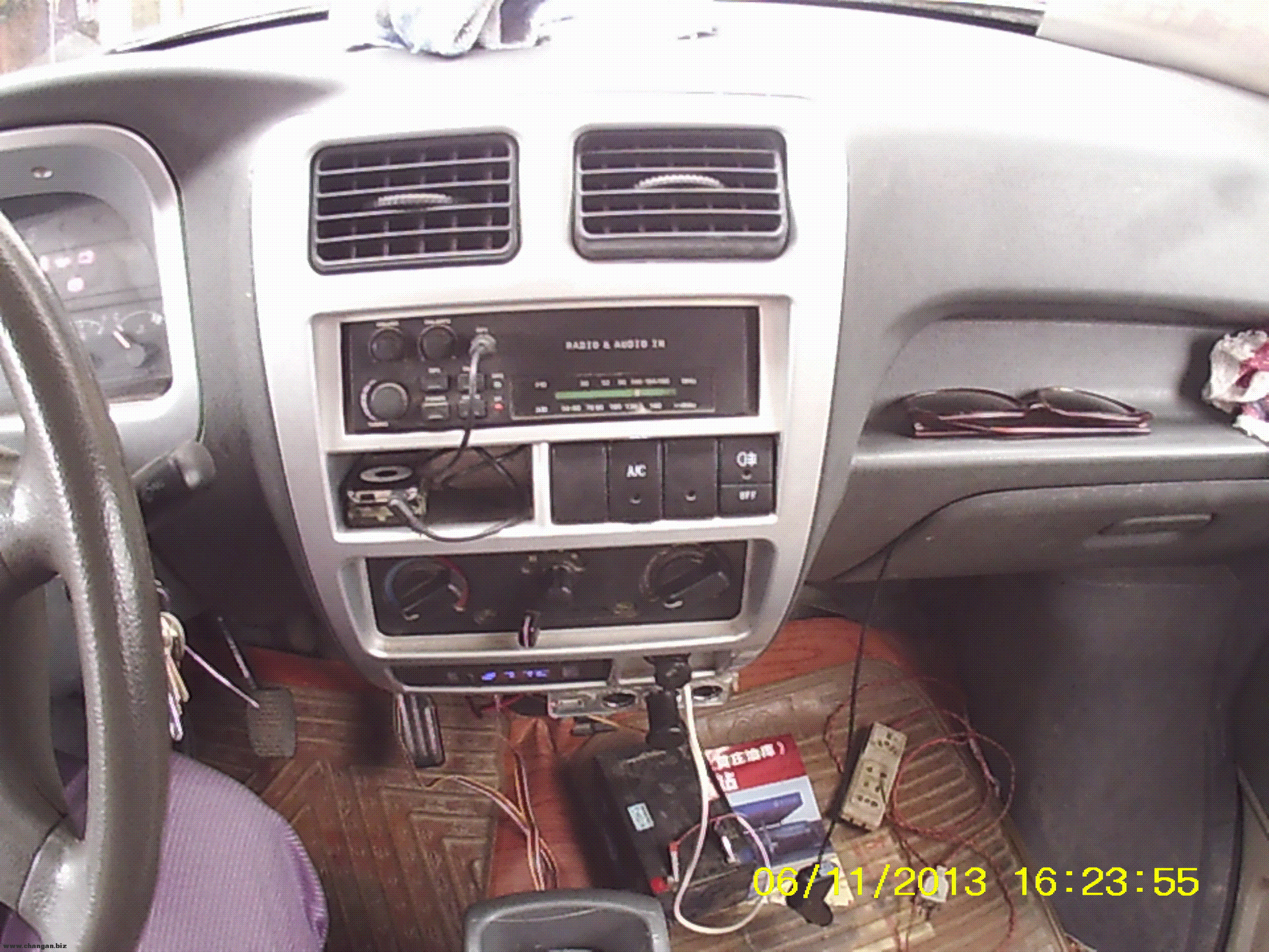

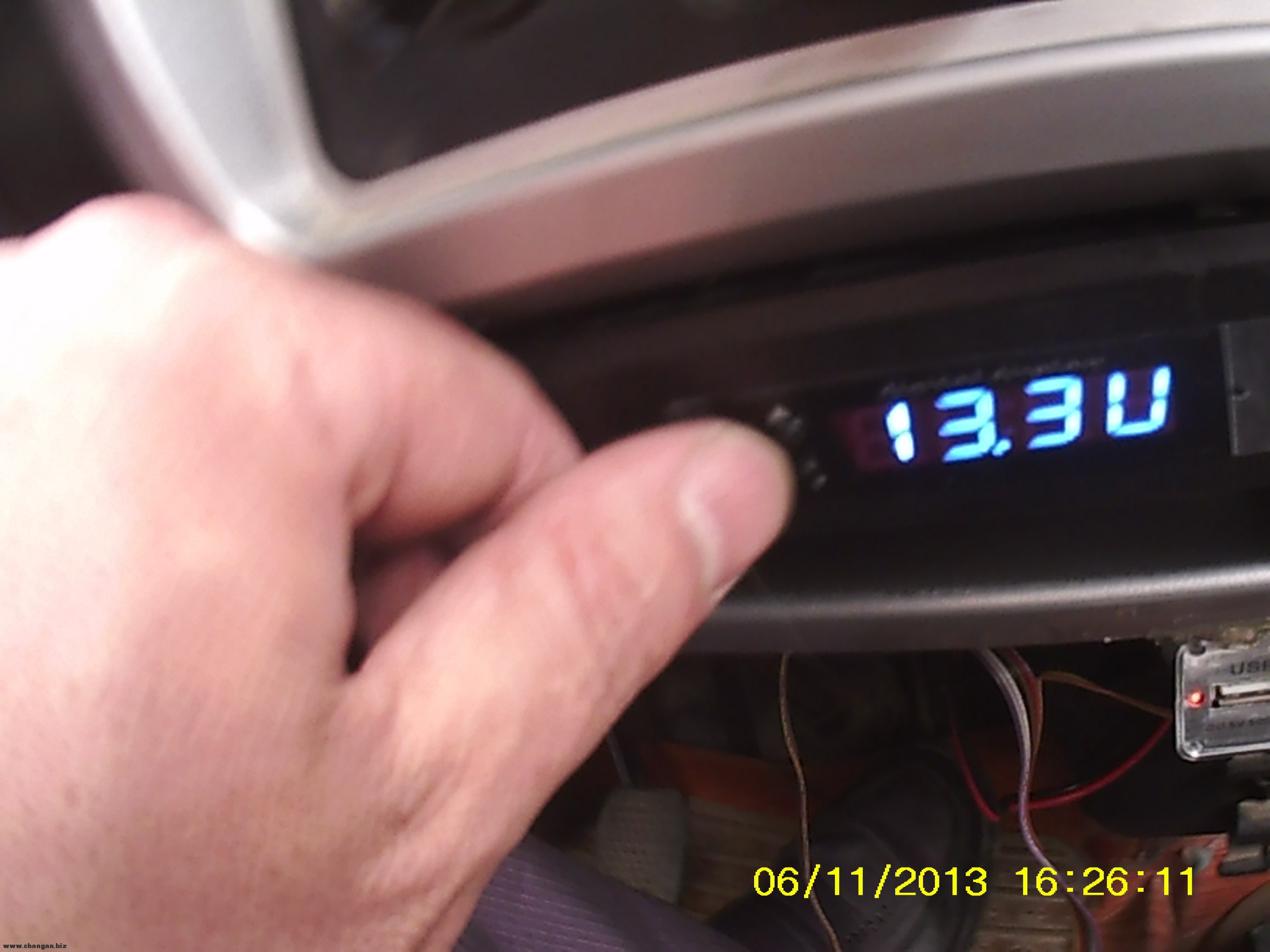

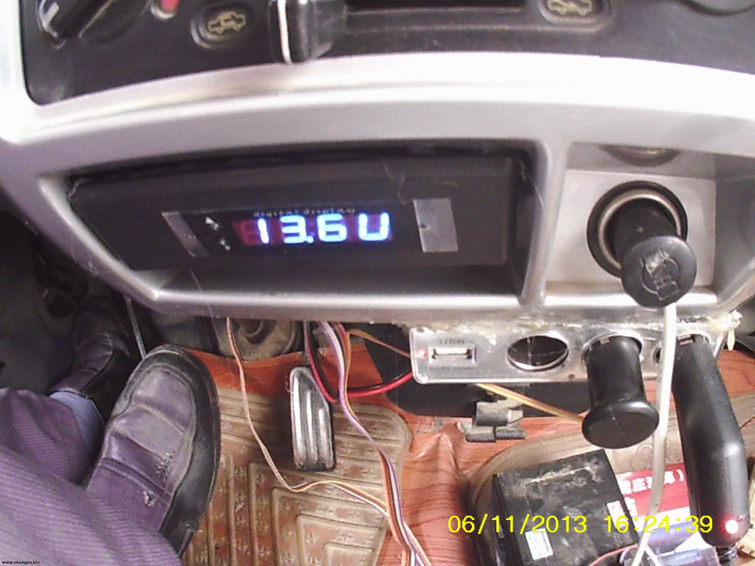

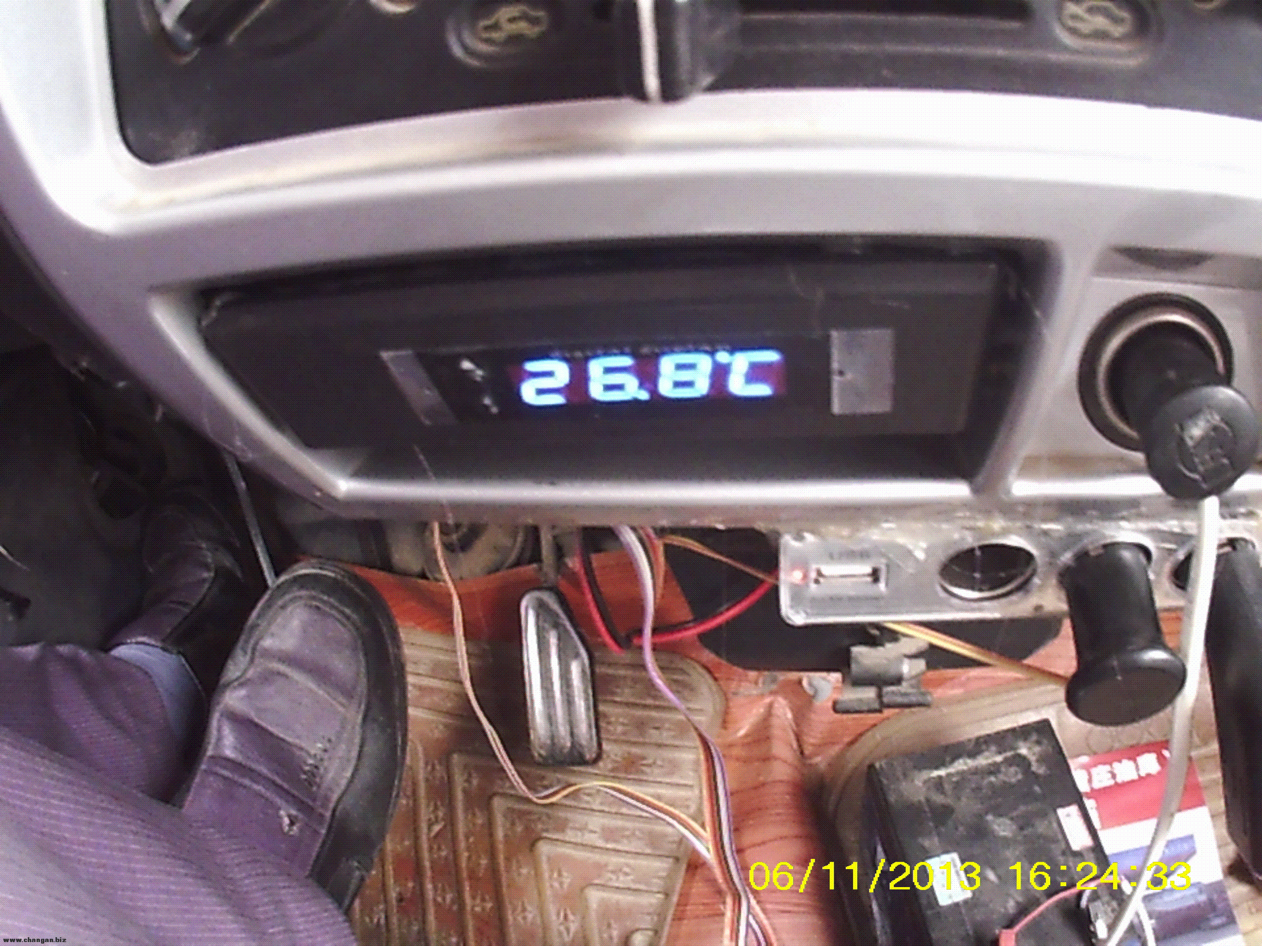

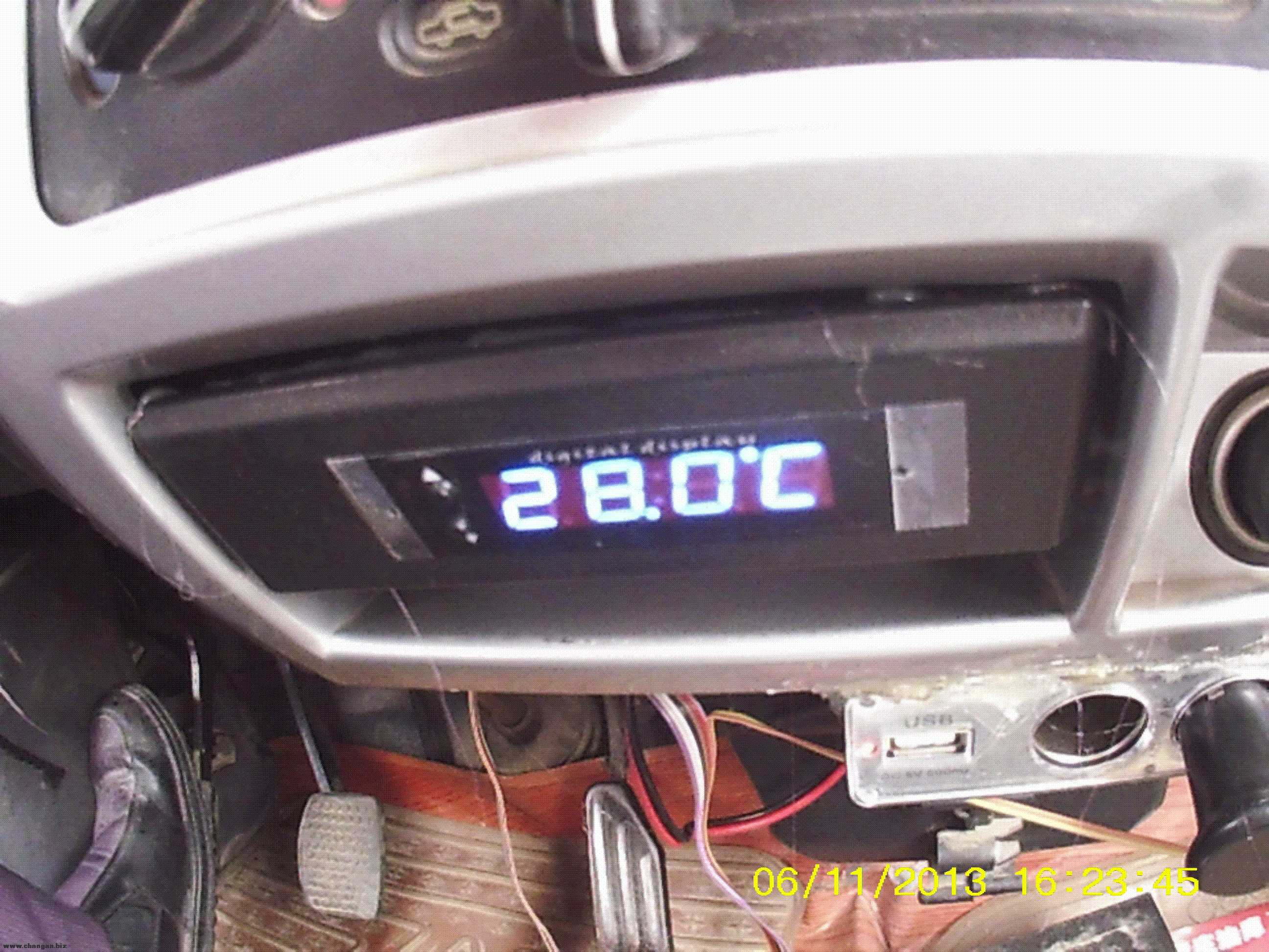

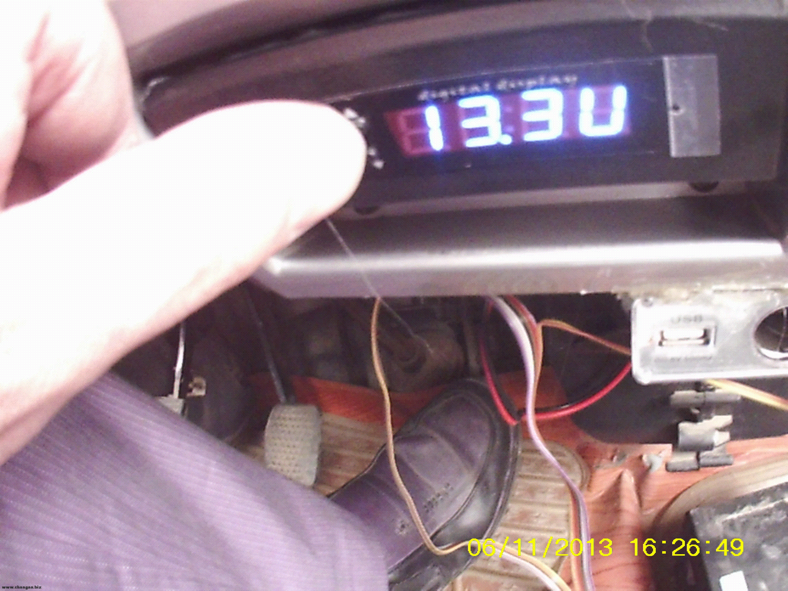

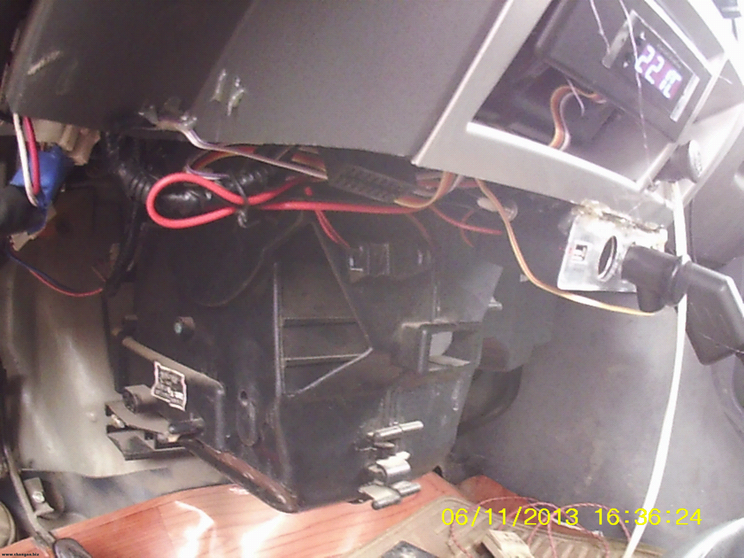

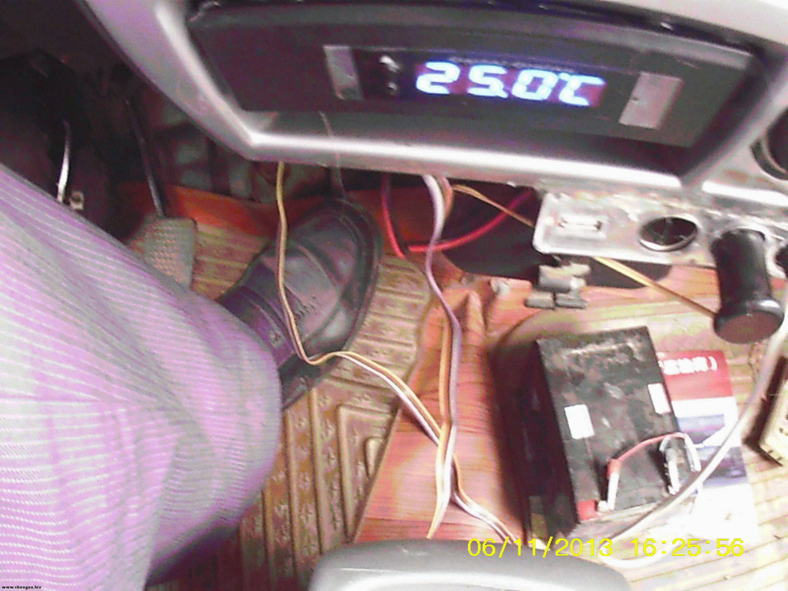

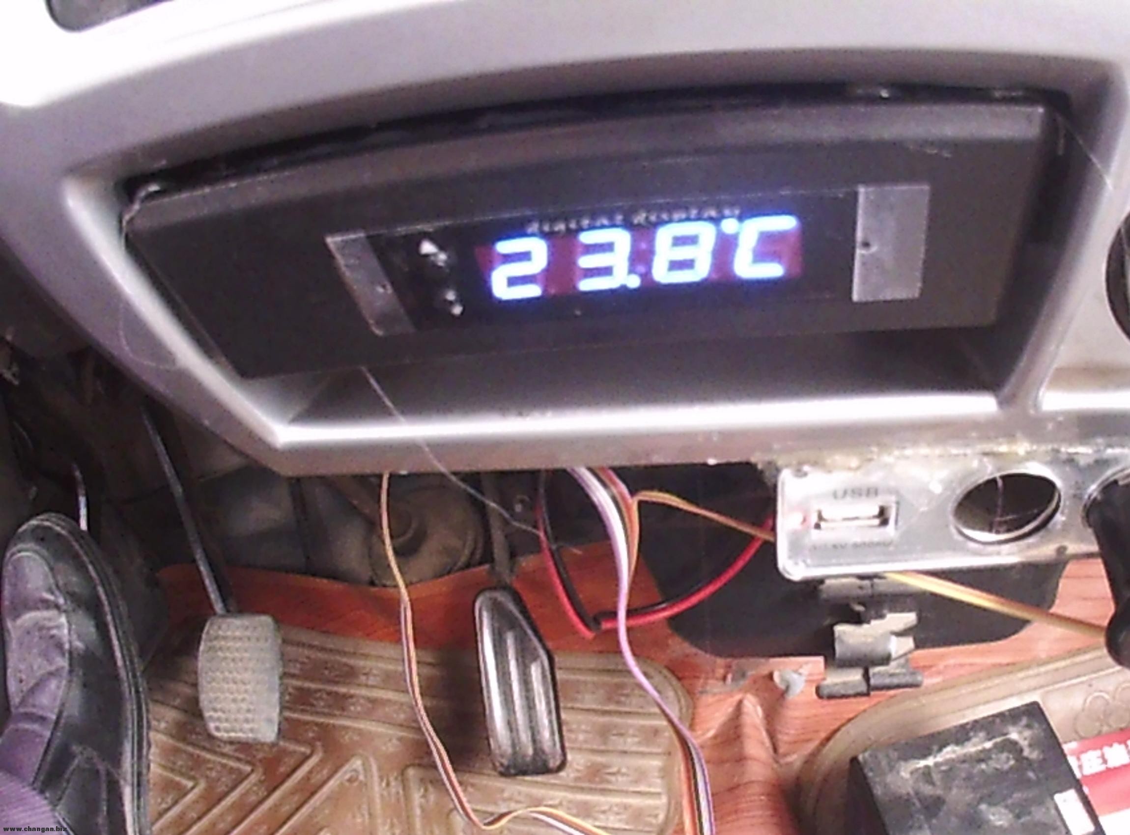

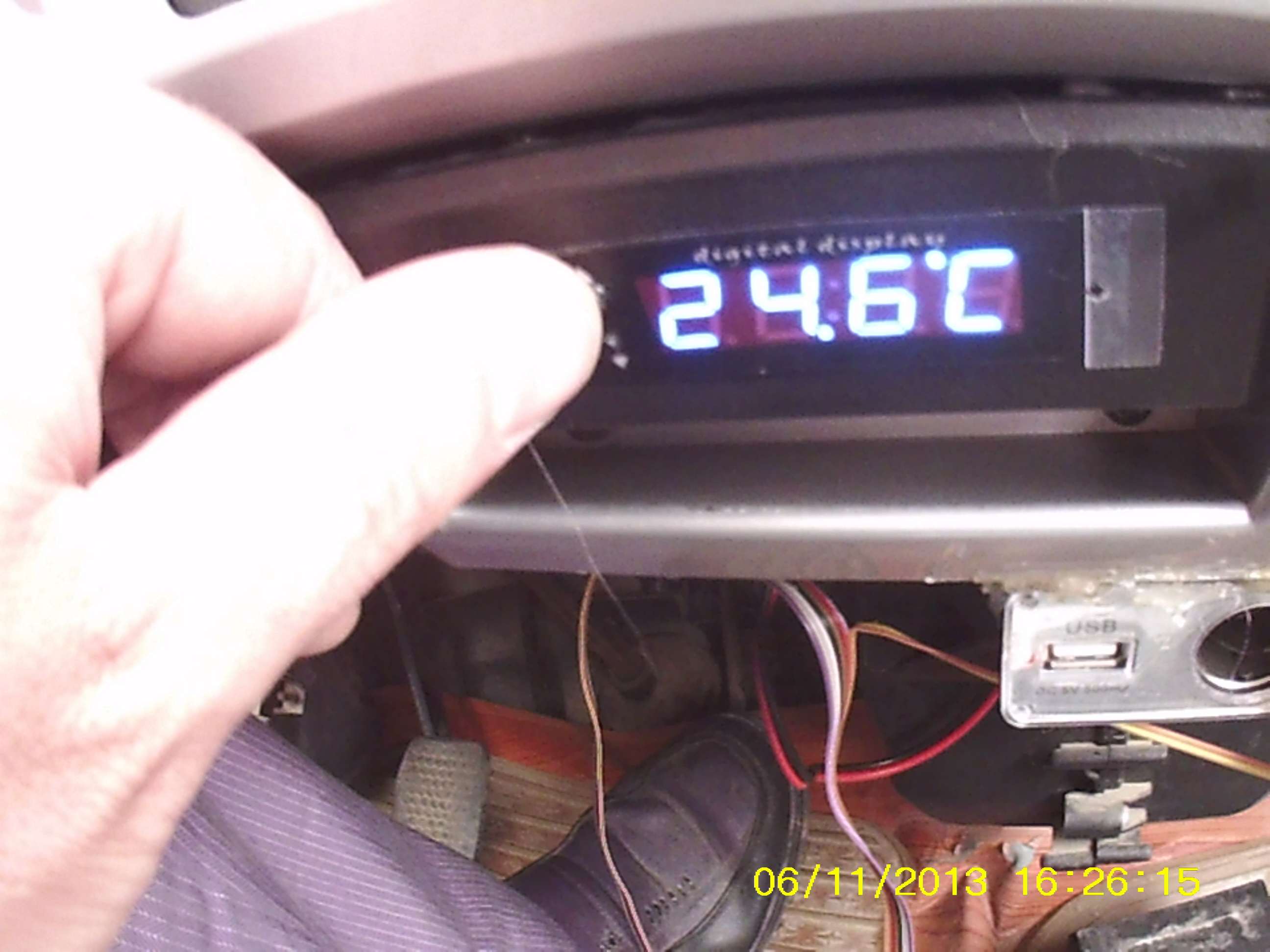

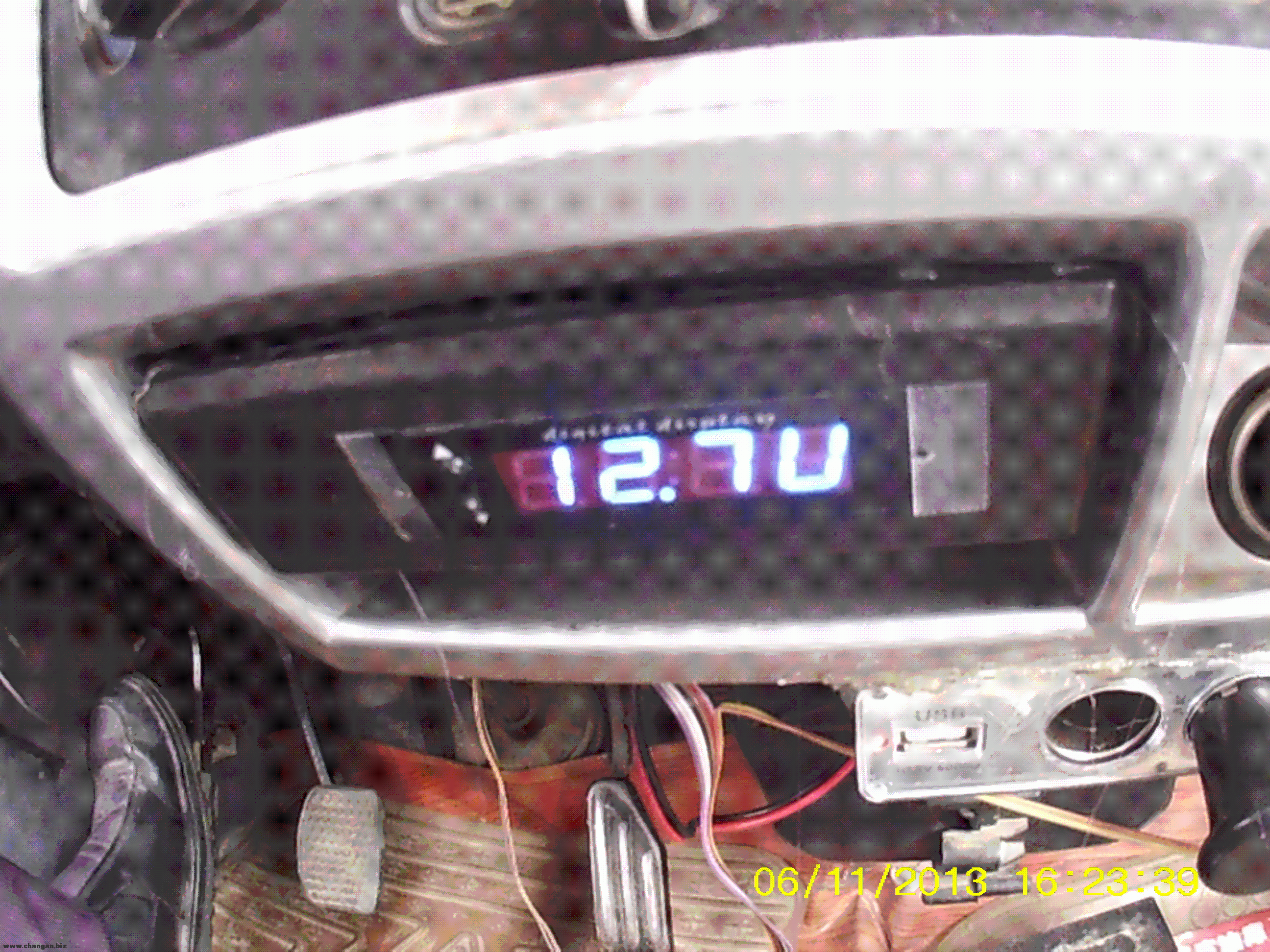

花了1个小时把我的6363空调升级成了自动空调,到设定温度自动断开压缩机,以成功运行。成本50元。效果很不错。我的控制器是与原AC开关串联,这样可以防止误操作,浪费汽油。正常使用空调时,到了设定的25度就自动断开压缩机,温度升高超过2度时自动接通压缩机工作。行车中不用人为控制空调的工作,省心,省油,不影响安全驾驶。

 楼主| 发表于 2013-6-11 17:47:14 | 显示全部楼层
我这个开空调5分钟就有点冷了。我以前就是感觉冷就关掉,热了在开,非常的不方便。所以自己加装了控制器。以上温度是在怠速时开空调5分钟的效果。还没有上路试验。
