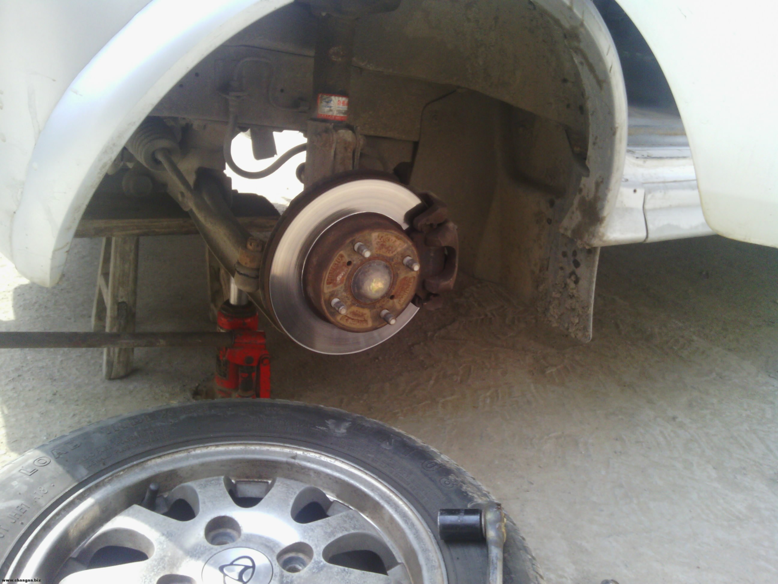

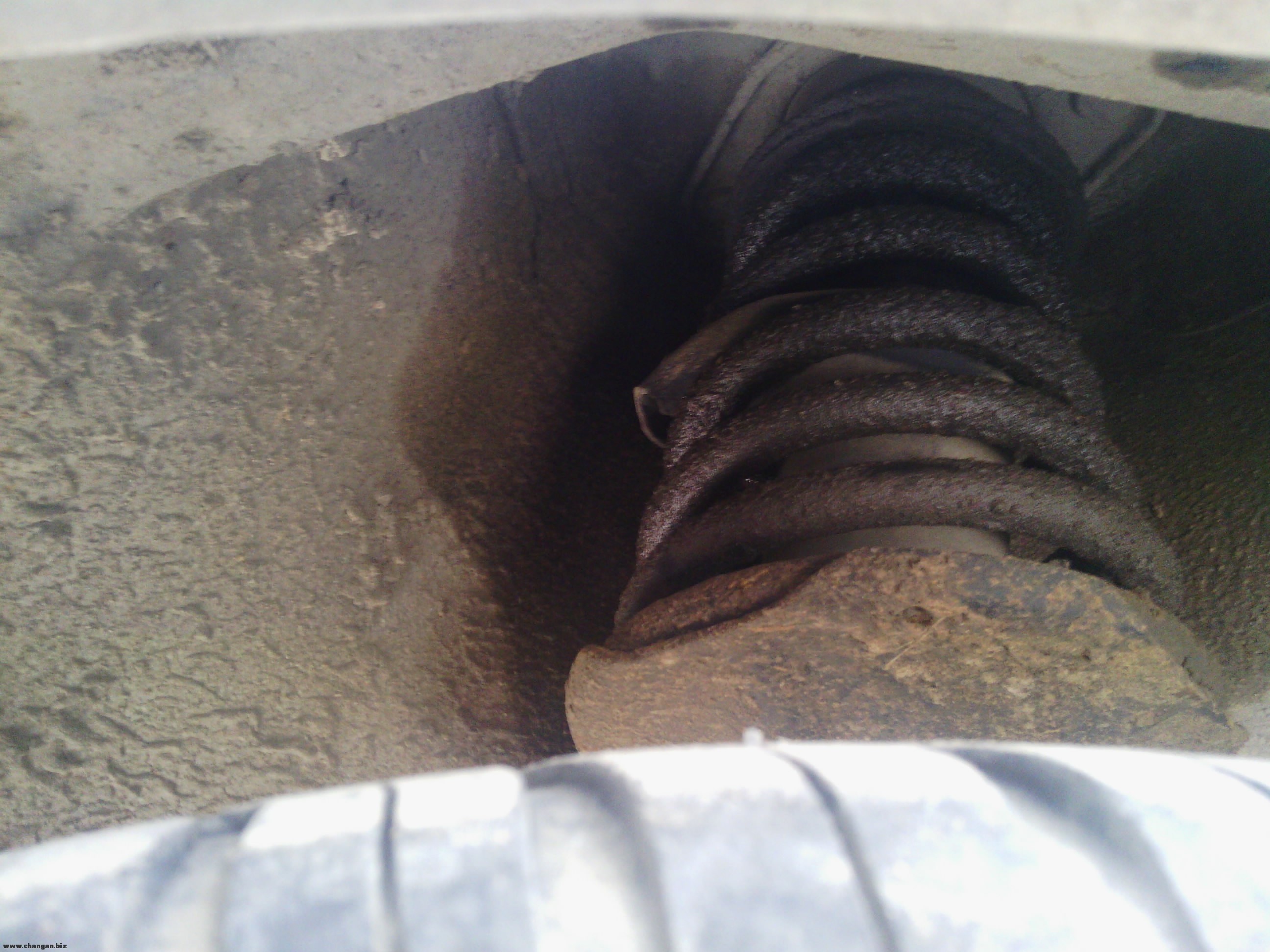

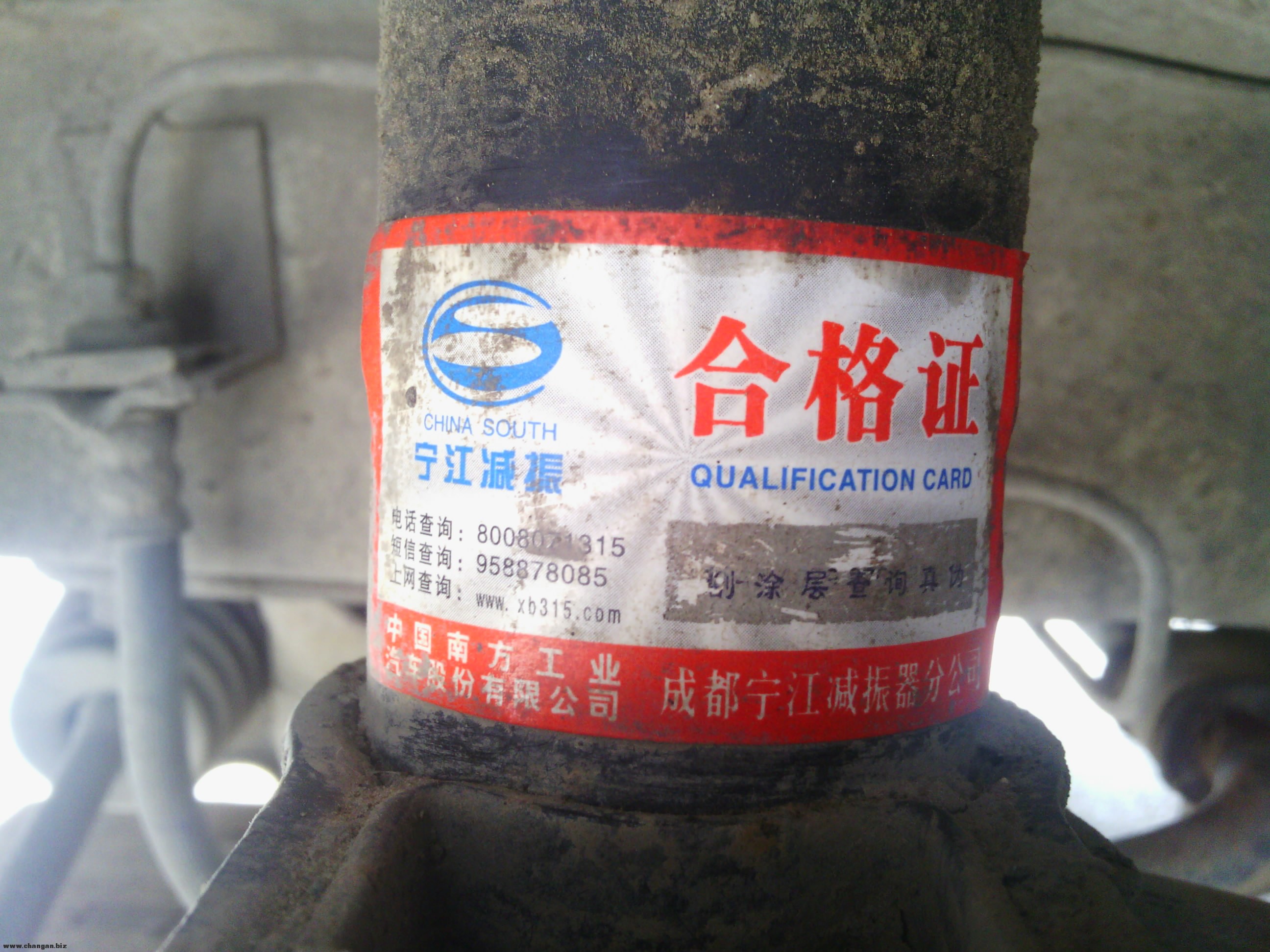

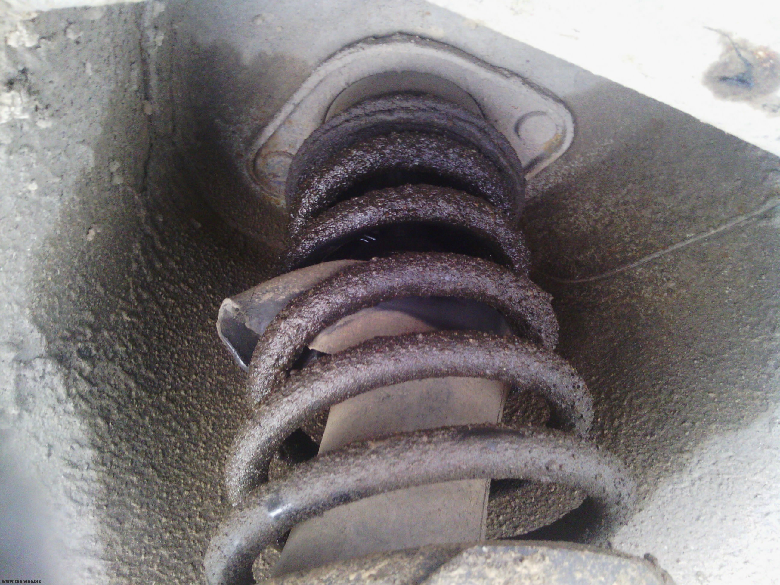

换前减震了 自己搞的

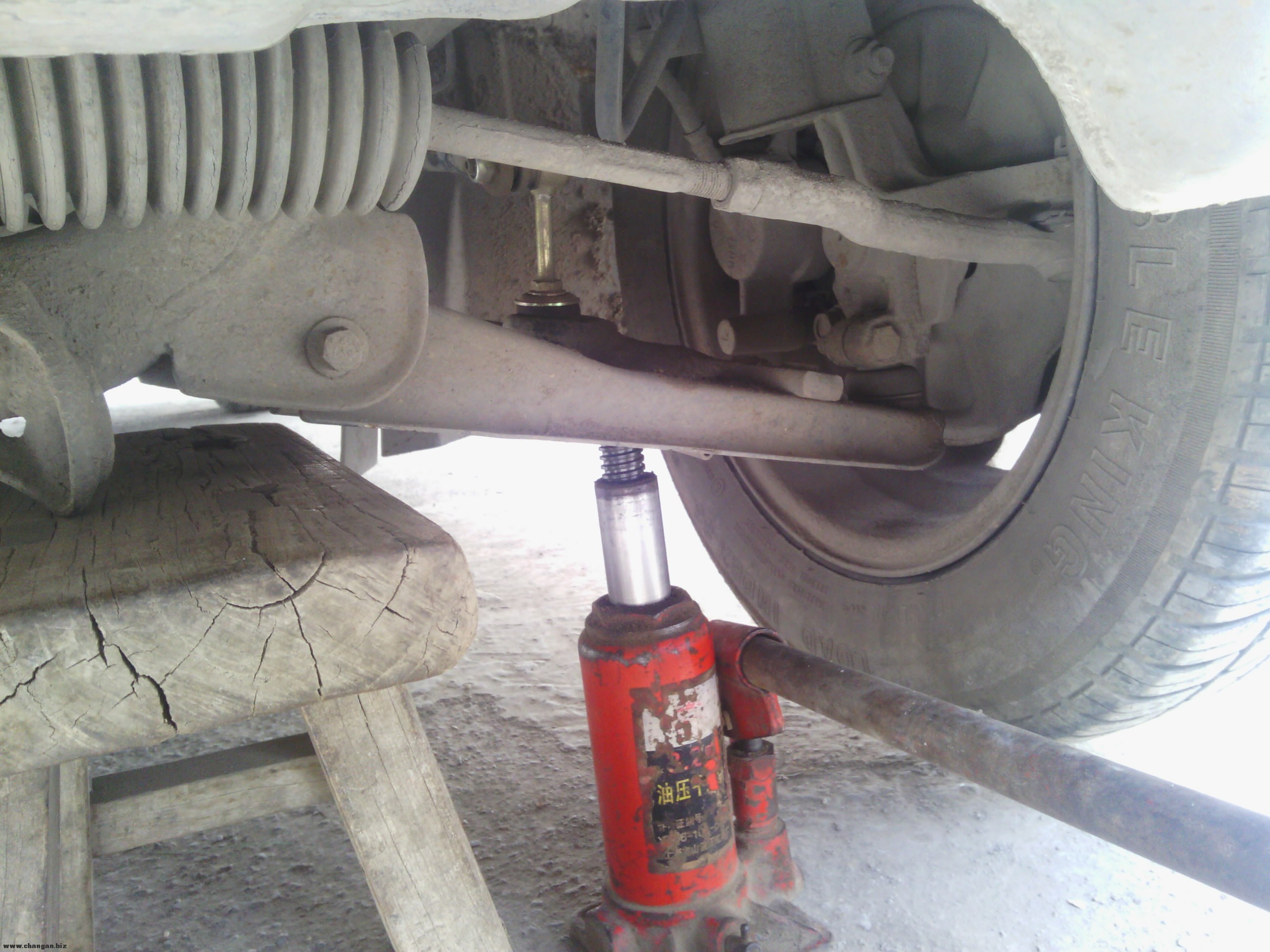

昨天在乡下换的,晚上回城时发现问题严重,还没时间去搞了,只得周末有空。
拆的时候发现右边转向拉杆那球头有问题,挨车轮的球头上面的橡胶套都没有了,不知抖动是否与此有关。
争取自己想办法整好,不得已再去店。

装车用的宁达也这样???看来得好好找原因!咋个跳法?
就是右边轮一过减速带之类的,或破碎的水泥路面,车头就咚咚咚跳个不停,方向盘也抖,即使已经行驶到正常路面也不停,非得踩刹车减下速才能停。试过单左边轮地时没这问题,咚咚咚也会跳一下,但到正常路面就恢复正常了。

对,换了就没事了。我以前也是六十码以上方向盘就抖。换了一对球头就好了

好新的千斤顶支架,跳应该是减震阻尼器的问题。
呵呵 支架头一次用哈
你说的阻尼器 是减震总成里的吧 新减震应该没问题 目前怀疑是横拉杆球头坏了
