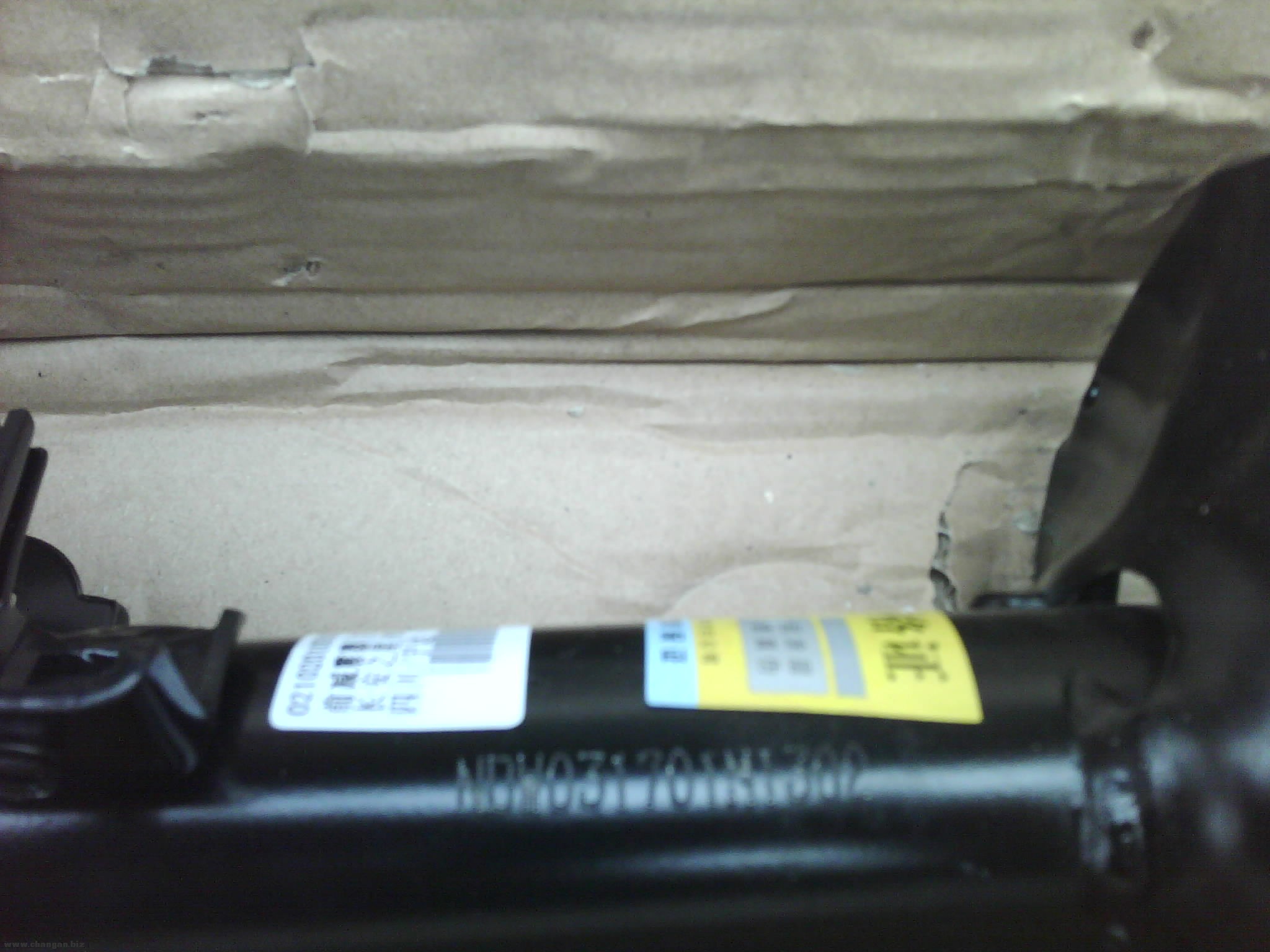

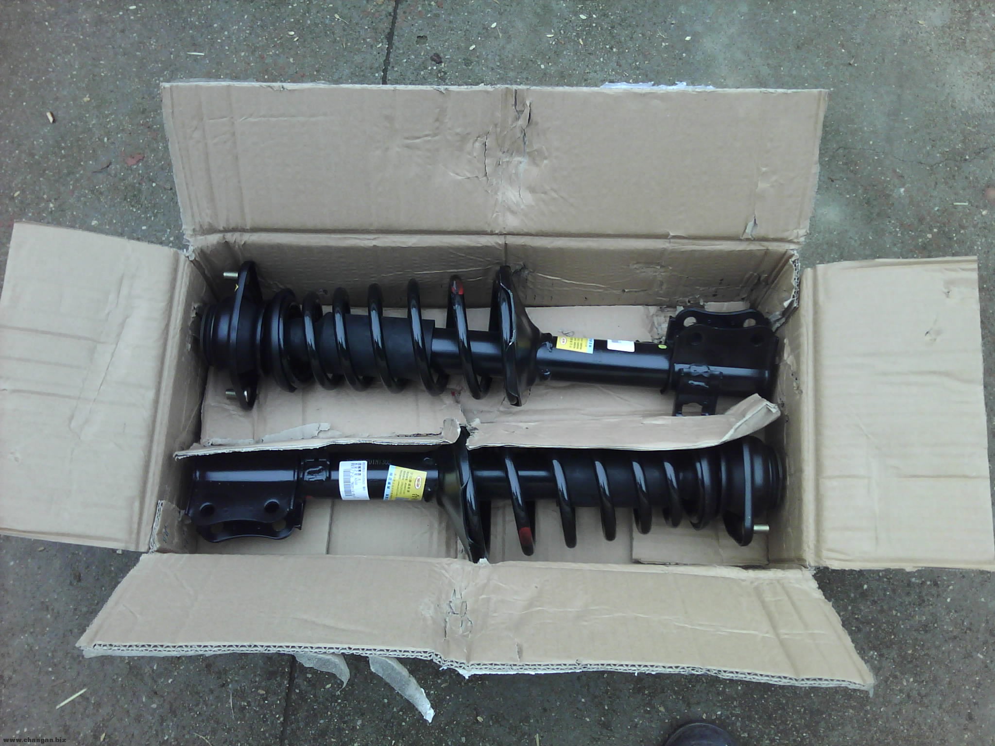

新减震亮相,360一对
新减震亮相,360一对

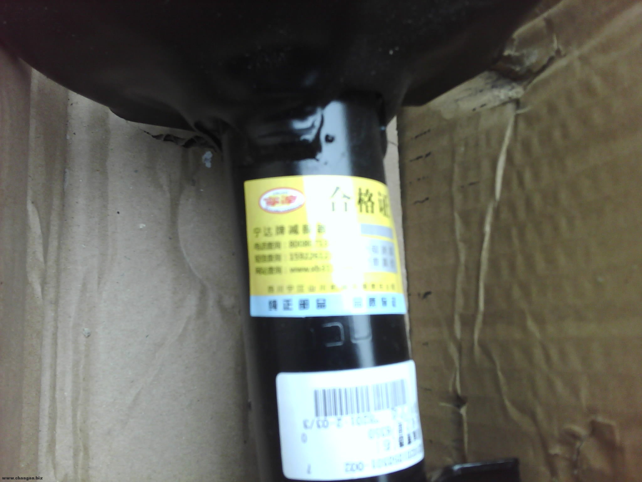

宁达牌的
宁达牌的

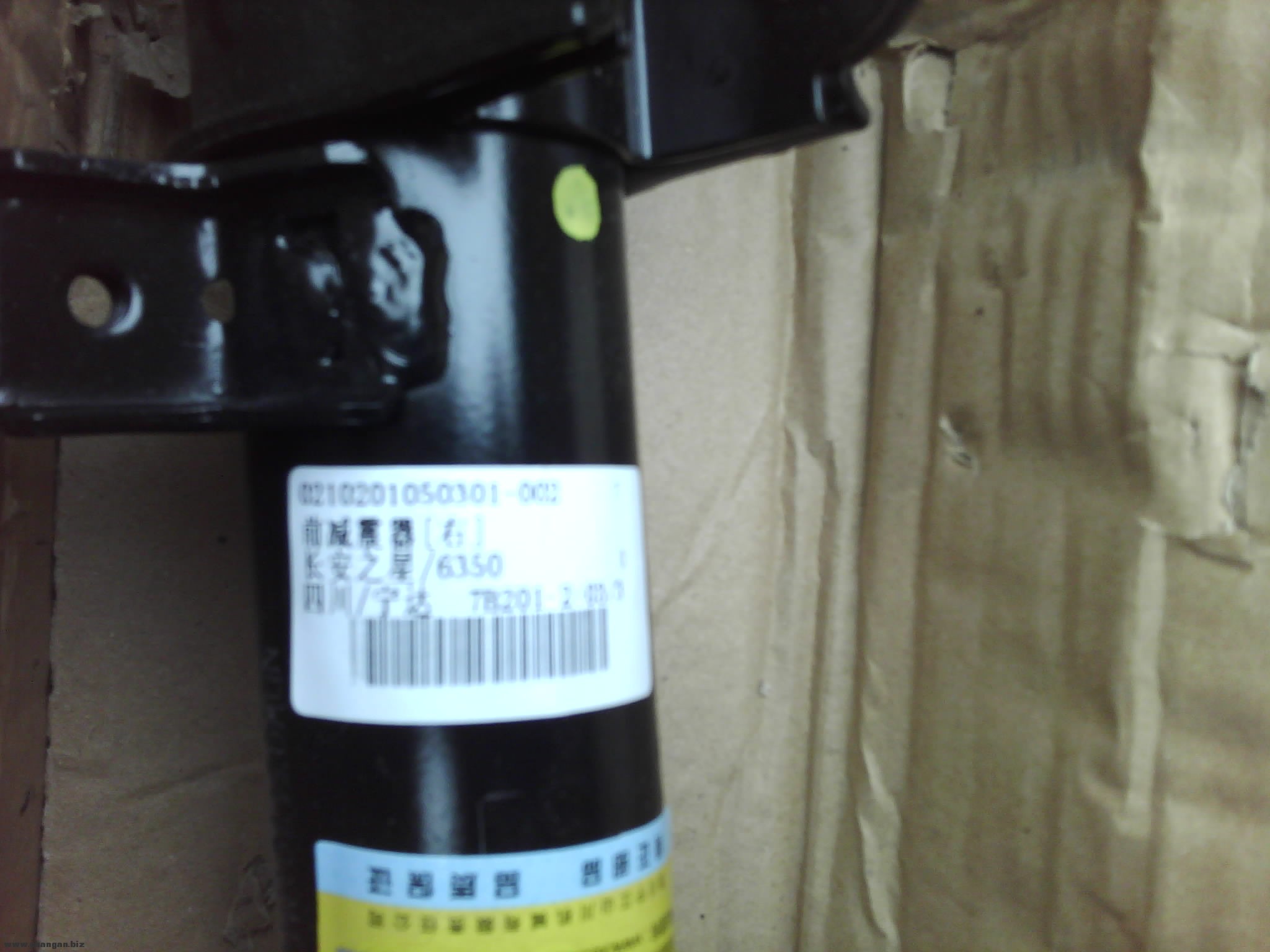

产品条码
产品条码

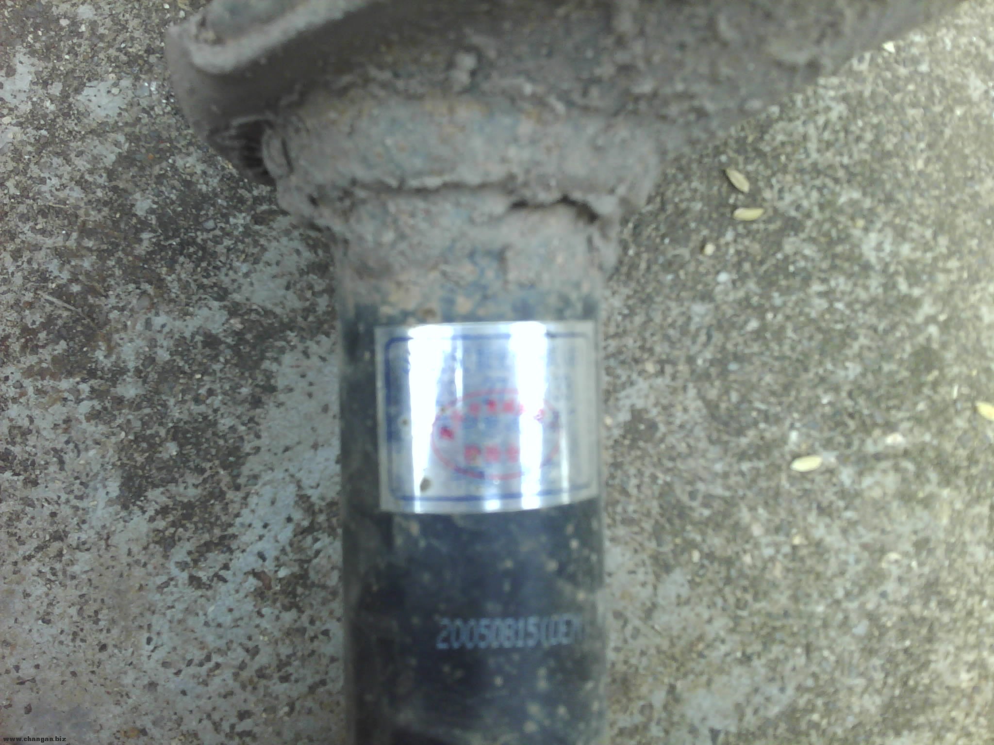

钢印,记录一下
钢印,记录一下

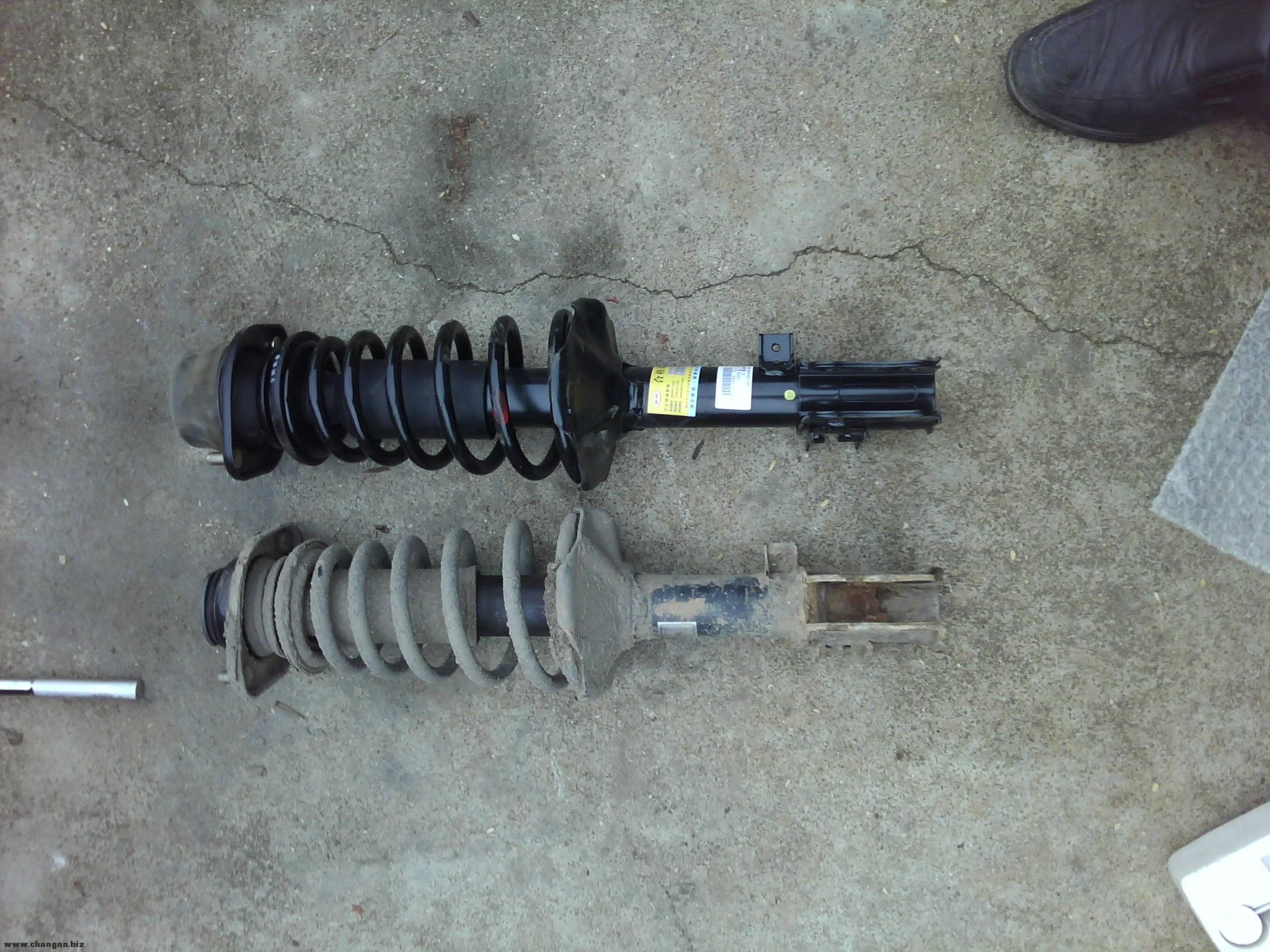

右边的搞下来了,新旧对比
右边的搞下来了,新旧对比

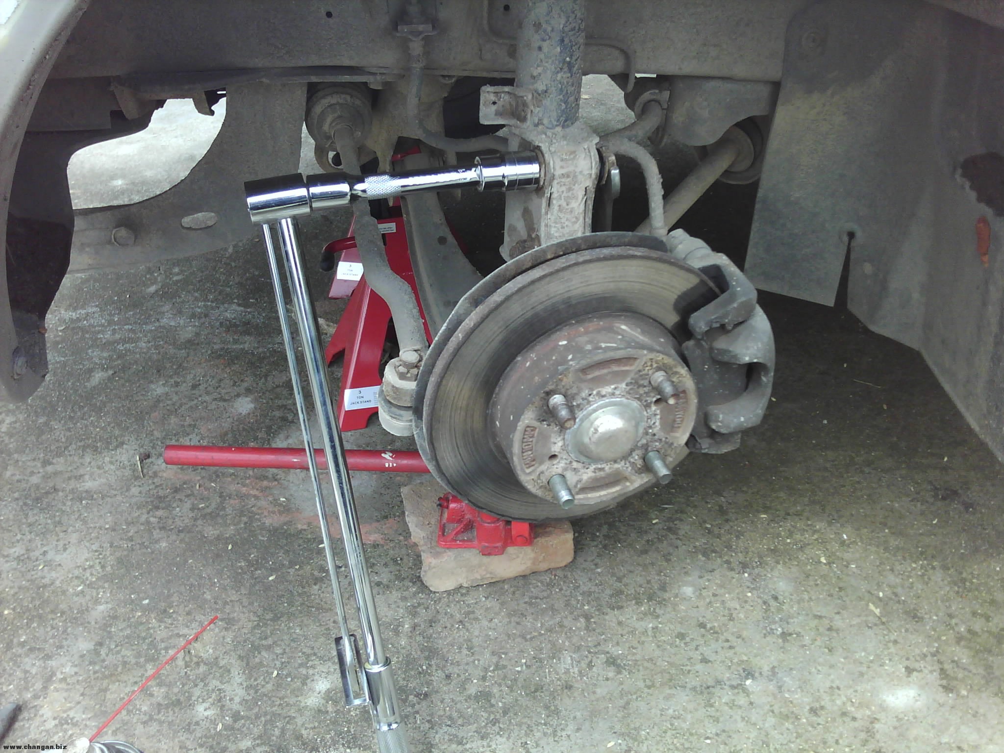

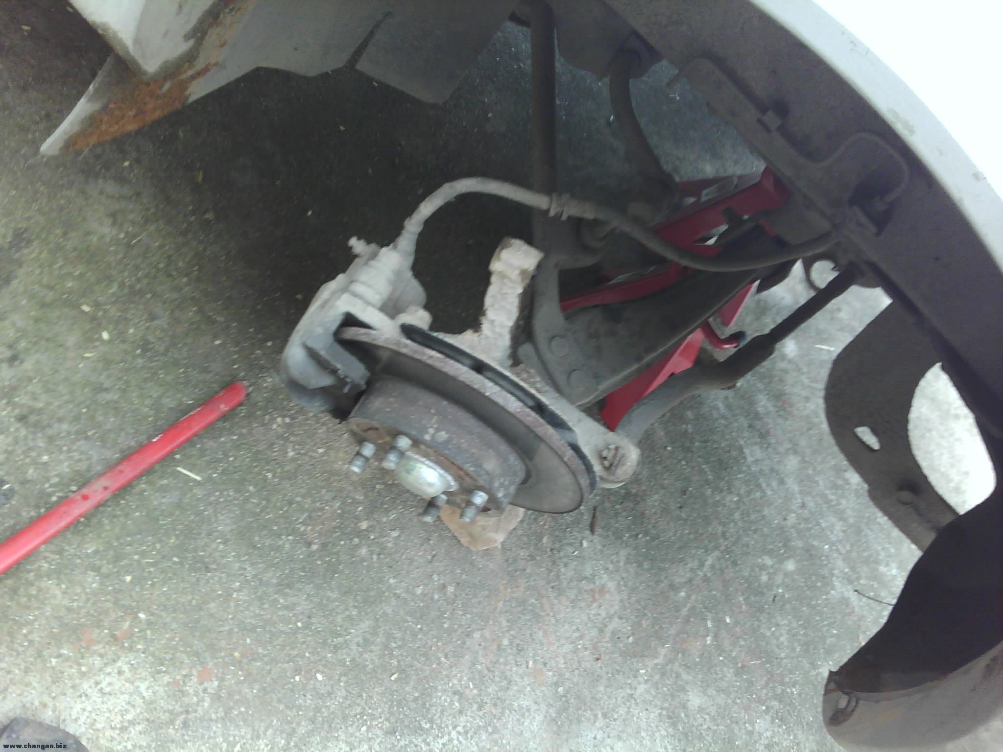

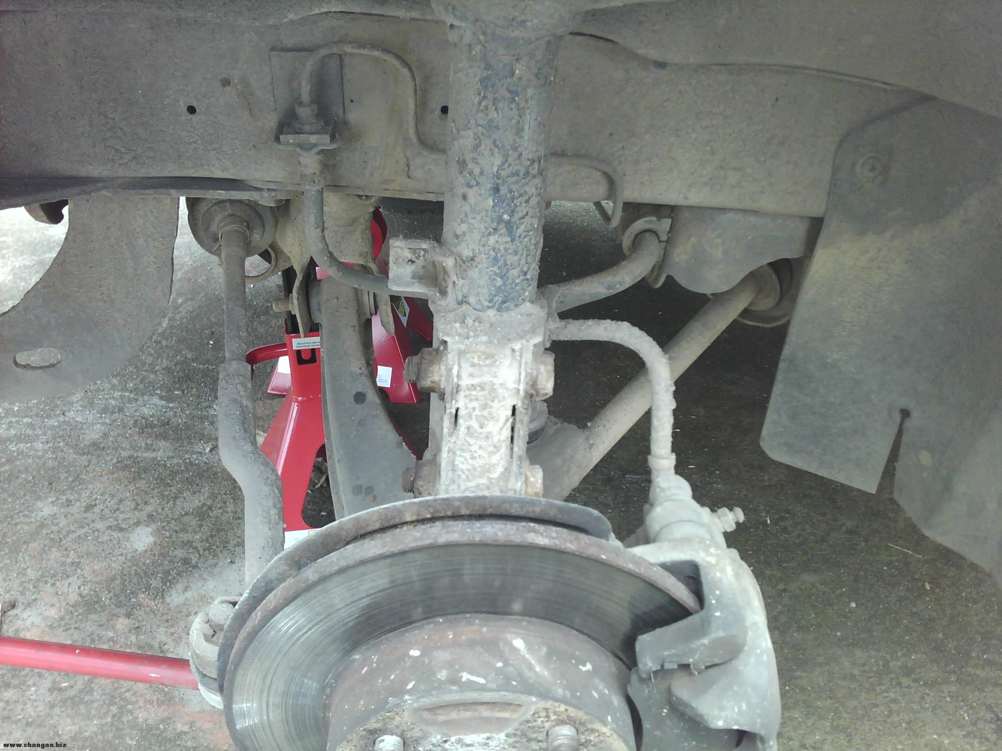

右前拆掉之后
右前拆掉之后

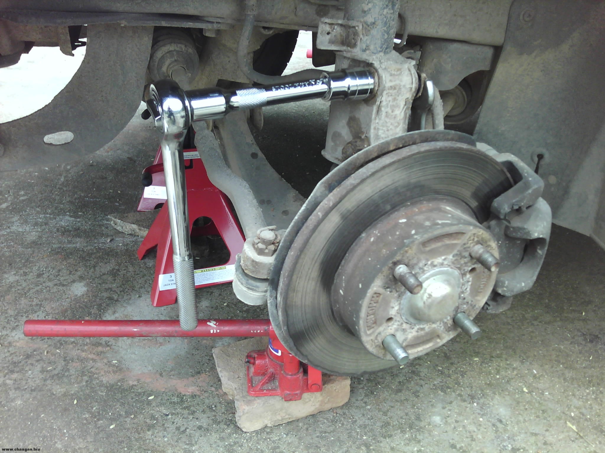

左边的
左边的

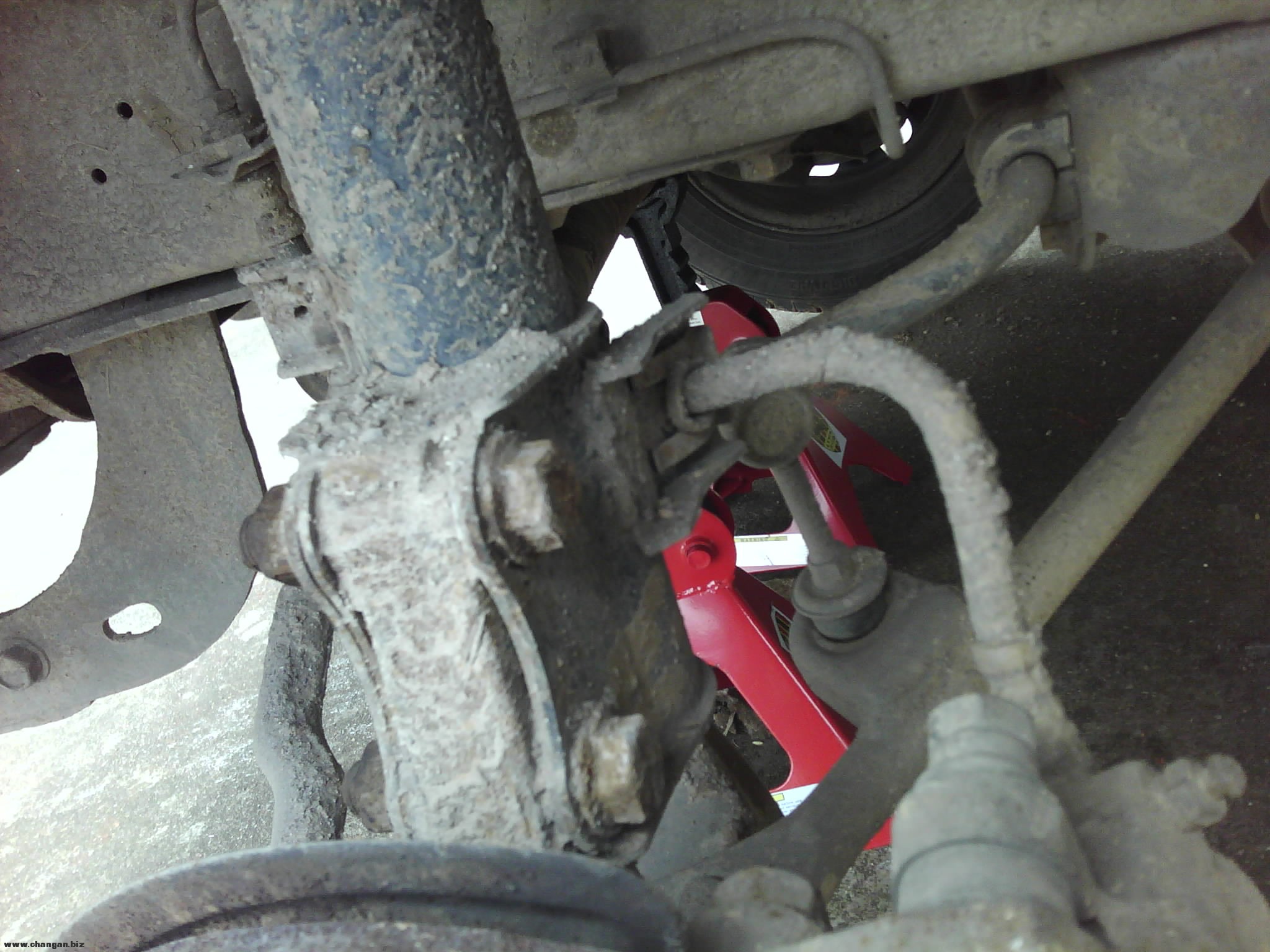

拍下那个卡子 卡刹车软管的 确实要小心啊 我的太老化了 生怕搞断

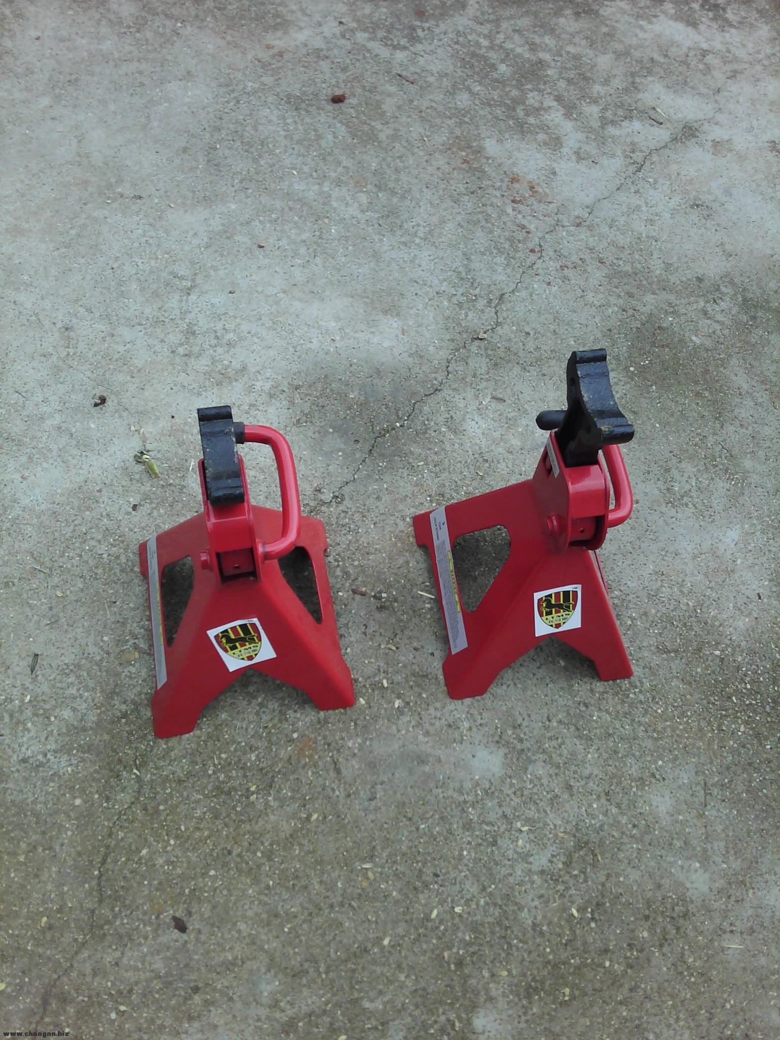

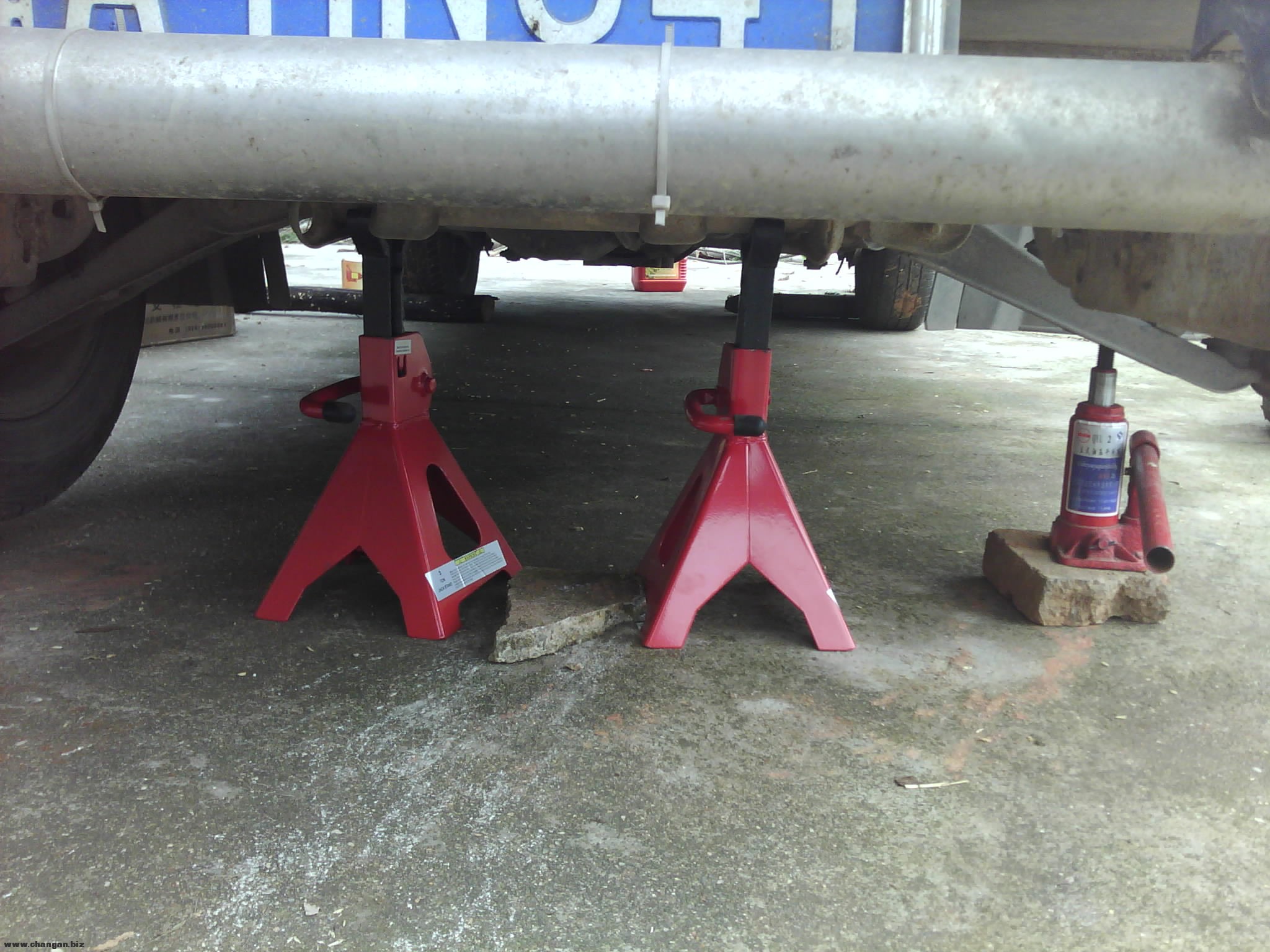

秀一下安全支架
秀一下安全支架

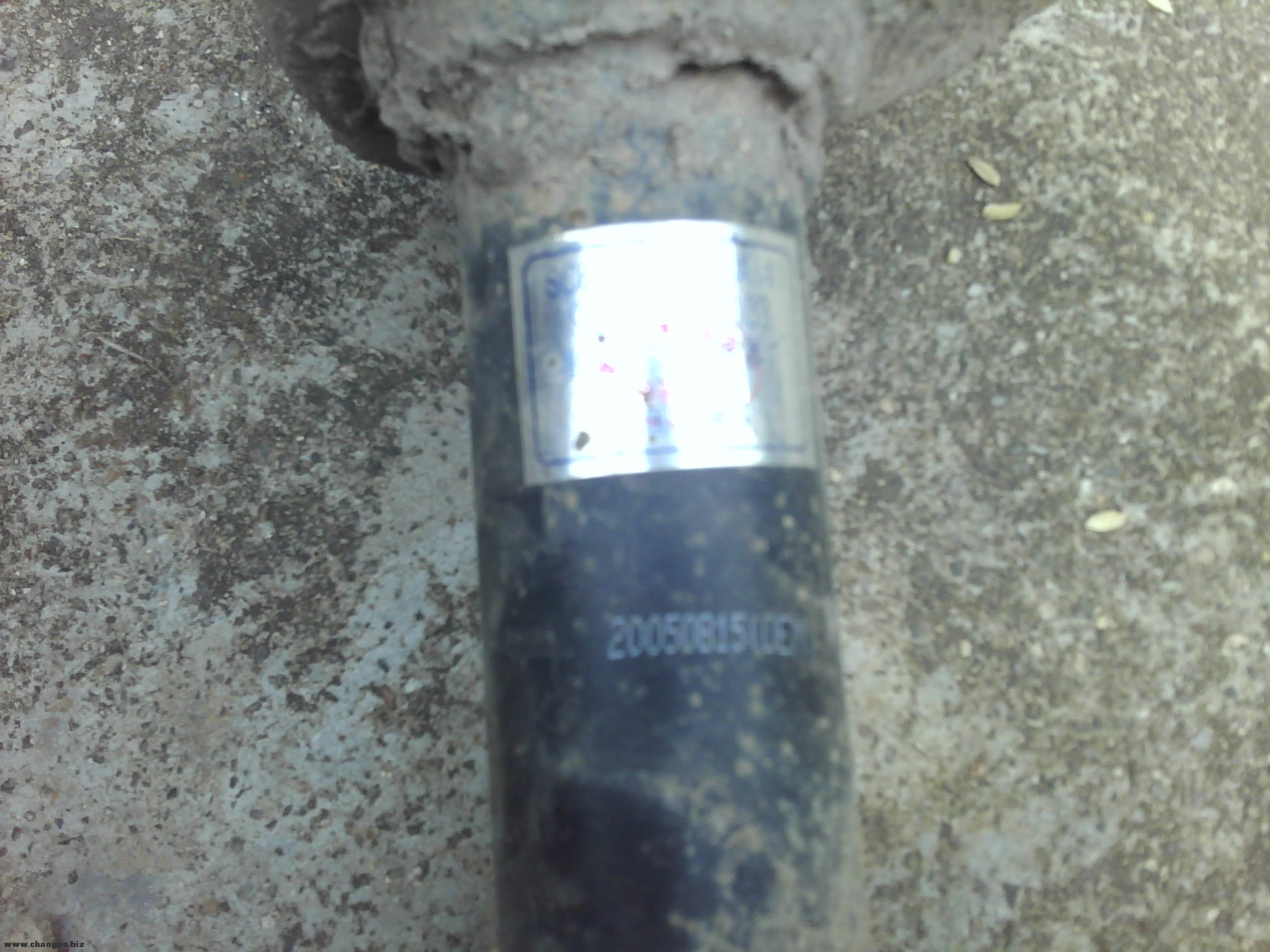

原厂的 2005年装车件
原厂的 2005年装车件
中意减震器 质量不错啊 到现在七年多了
中意减震器 质量不错啊 到现在七年多了

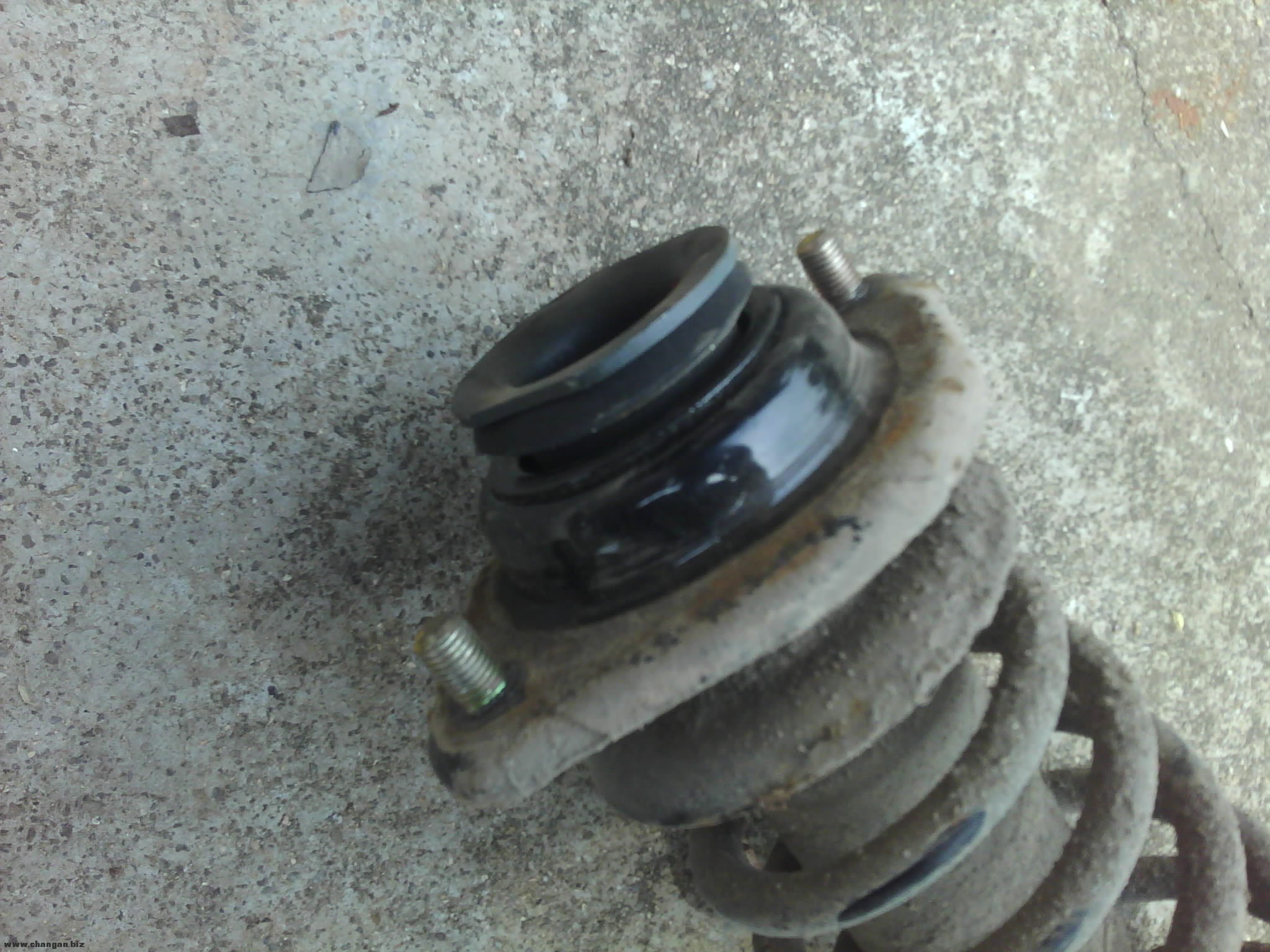

这个就是传说中的顶胶损坏的状态
这个就是传说中的顶胶损坏的状态
钮力扳手,没这个还真不行,七八年没动过的螺丝,好紧的,松之前还上了松锈剂的
快速扳手,提高效率,顺便夸一下那四个支架大螺丝,这么多年就没锈,不知是什么材料。

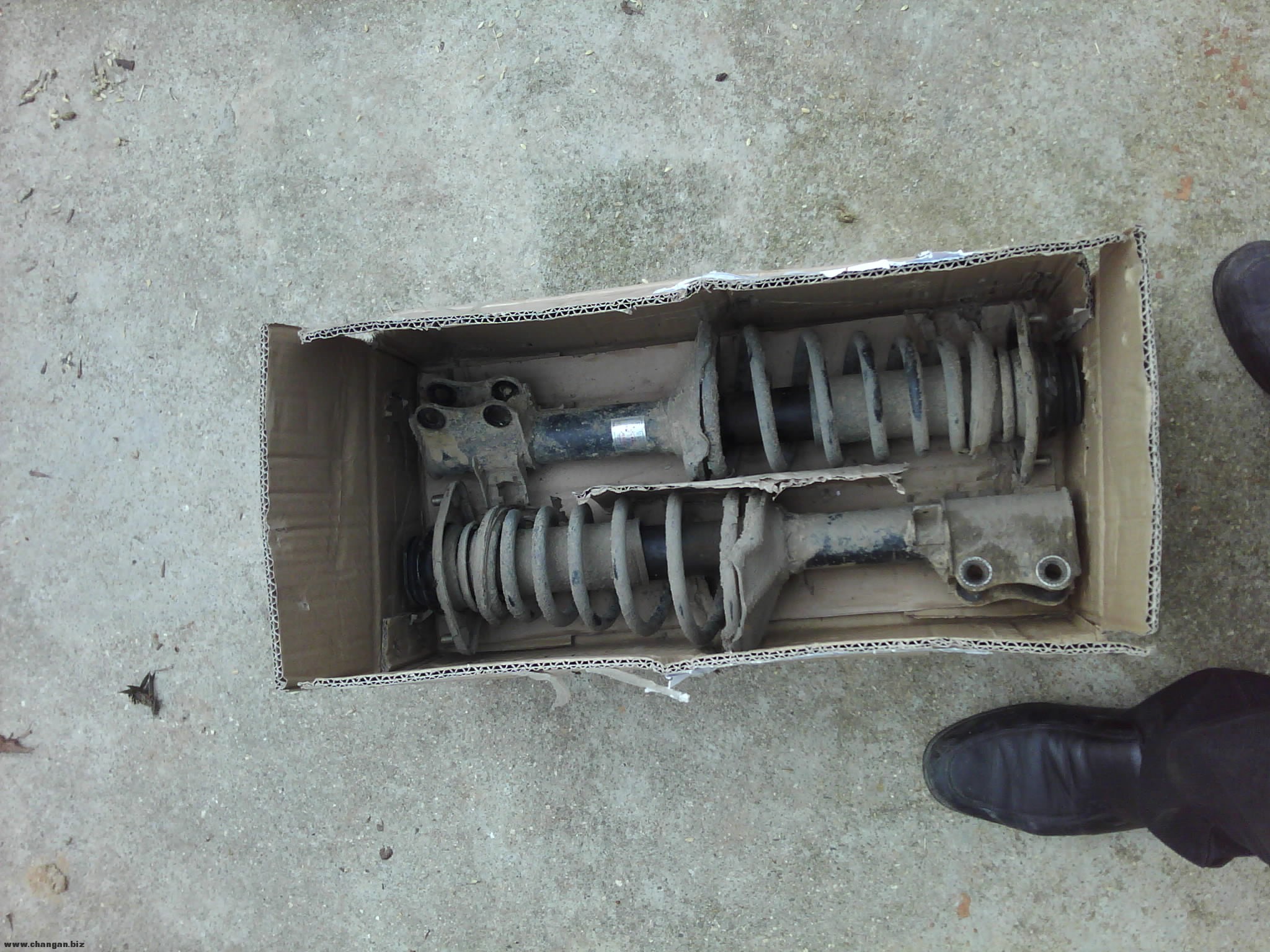

难兄难弟今后就在这个盒子里安家了,服务了七八年是要休息一下了。
再次秀一下安全支架,不错,不光是安全有保障一点,配合普通千斤顶也能顶更高

发表于 2013-3-25 11:41:23 来自手机 | 显示全部楼层
工具厉害,手工更厉害,方向盘抖吗?检查下方向机总成的部件是不是矿了

请问你这减震多少钱买的?C7367372是不是网名这家?

正是这家,因为我在长沙,他店也在长沙,所以邮费便宜点,选他这买的。我也经常找他买东西了。360一对。

因为左边轮过坎不会出这种状况,只要右边过坎就出问题,咚咚咚直响,方向盘也抖,踩一脚刹车 车子点下头就没事了 所以我分析还是右边悬挂的问题
