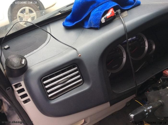

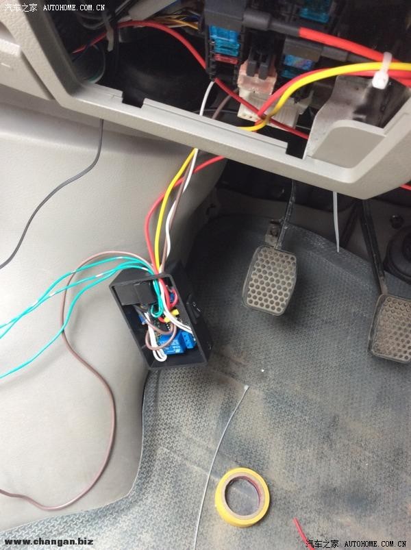

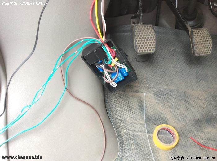

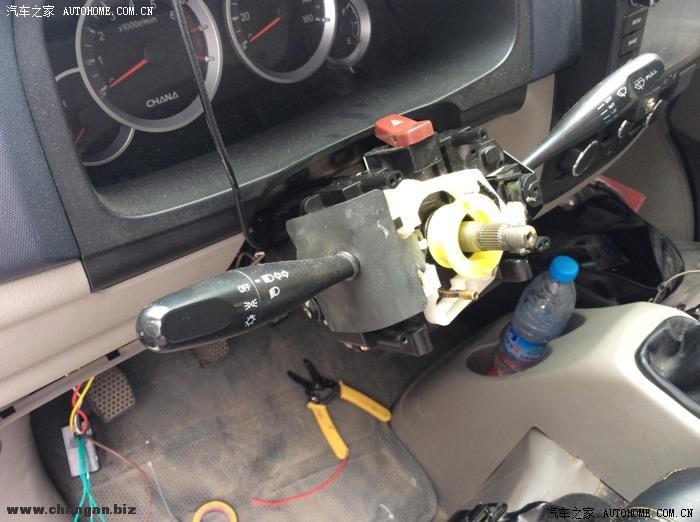

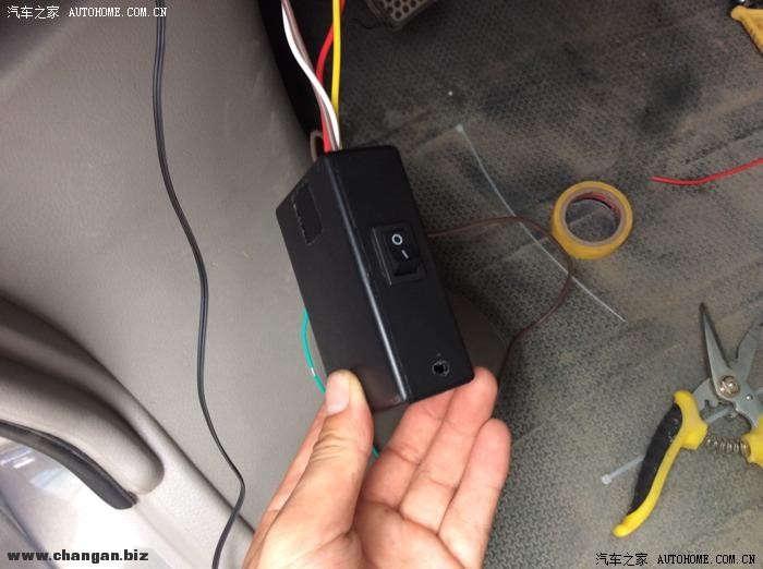

顶你的帖子,交流一下我的改法,请大家提意见。我买了套自动大灯控制模块,自动大灯控制示宽灯,和近光灯,牛的示宽灯是正触发,近光灯是负触发,这个自动光感控制模块分别控制两个继电器,从而控制示宽灯和近光,两个继电器,一个是正触发,一个是负触发,直接控制方向盘下面组合开关的出线。这样晚上时,自动大灯启动,示宽灯和近光灯点亮。手动开启灯光开关,切换到远光。这时,近光,远光示宽灯同时点亮。
