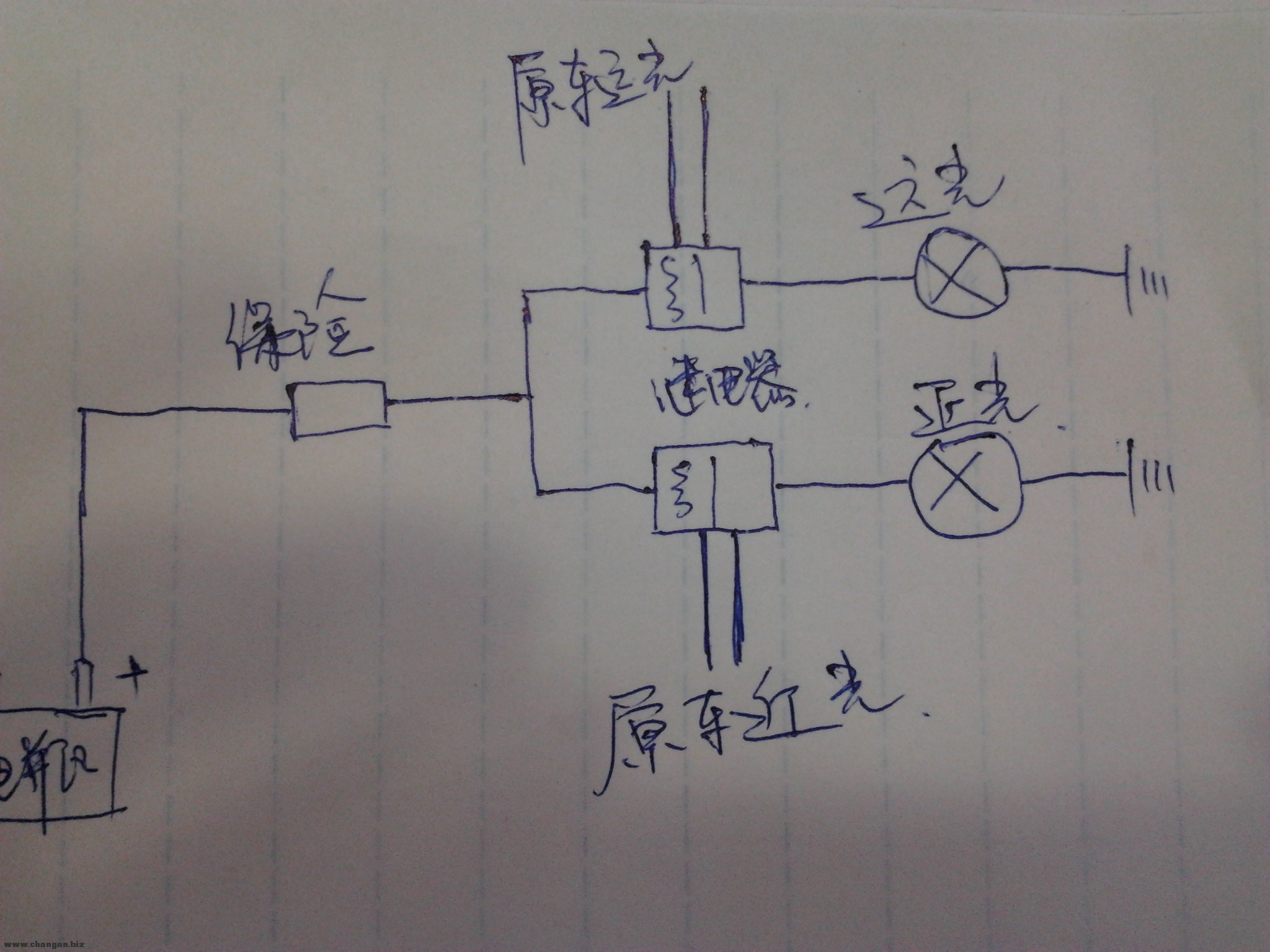

可能是你弄错了,微型车的大灯都是远光开,近光关,近光开的话远光就关,不会像你说的远光开,近光开也开,还有,目前出厂的微车,都是采用负极回路,不是像你说的只有金牛星这样,正极经过保险后到组合开关,经过开关后出来到大灯的正极,通过灯泡后回到组合开关的变光开关,经过变光开关出来后,回到车体的搭铁上
经过我研究你画的图纸,你想的太简单了,四个灯泡,一个是55W,一次是开两个,就是110W,使用的是一根正极线,如果你开近光,这条线承受110W,按照你设计的继电器,如果开远光,那这条线就要承受220W,
一个组合开关,里面有五条线是大灯的,有两条是正极的,一条从主电线接入,经过开关后输出到大灯,三条是变光开关的,其中一根是负极,另外两根就是远近灯的,
发表于 2013-3-19 23:04:29 | 显示全部楼层
还有一点非常搞笑,你装的那个保险完全是多余,一点用没有,

第二个,原车线路设计的是55W的灯泡使用的线路,你现在直接远近光一起亮不就变成了110W了吗?一个灯泡110W,2个就是220W,继电器我都不给你算了,严重超了原车电路的负荷,根据公式P=UI,你的一条主线电流就是18.3A,你觉得你那小线路吃得消?不信你摸一下你的电线会不会发烫就知道了。当心烧组合开关,夏天到了,温度高了,小心自然啊,兄弟。除非整个线路都改,我昨天也刚刚折腾大灯完毕,我把我改的原理电路图上传给你看。
原车线路干脆就是用来控制继电器,自己另接一条电路到灯上面。我买的4个平方的软芯线,灯泡换成100W的,昨晚出去溜达3个小时,电线一点不发热,就是继电器差了点,有点温度。
第三个,你的保险丝接在负极上,这个不是很科学,当然,万一短路了是会有保护作用,万一你的电路有别的问题,那就不能保护灯泡了。建议接到正极上。

xiaodingchana 发表于 2013-3-19 22:59  可能是你弄错了,微型车的大灯都是远光开,近光关,近光开的话远光就关,不会像你说的远光开,近光开也开 ...
首先感谢这位仁兄,谢谢你指出我的不足之处;其实你所说的火线过压的问题我曾经也有担心过,但是经过我的测试它是可以承受四个灯泡的电流的,没有发热的迹象,再说,在保险盒里也有一个灯光正极保险丝,如果过载的话它便会融断,起到保护线路和电器的作用,所以可以放心使用没问题(因为我已经改了,也用了没有问题才敢来发帖的)。

发表于 2013-3-20 11:21:40 | 显示全部楼层
♂黑咖啡 发表于 2013-3-20 11:01
首先感谢这位仁兄,谢谢你指出我的不足之处;其实你所说的火线过压的问题我曾经也有担心过,但是经过我的 ...
保险丝不熔断并不代表线路可以承受,保险丝还有大小之分,一般车大灯用的是30A的,搞电工的都知道,30A的电流要用多大平方的线。
再说,保险丝只是起到保护作用,只有当你电流瞬间升高超过额定电流的时候才会熔断,之前我也算过,你这样改的话,主线最大电流估计在20A左右,保险丝当然不会熔断,但是你的电线就不能承载那么大的电流,电线温度肯定会升高的。就算电线能承受,那么你的组合开关的触点呢?这么大的电流我估计也够呛了。
我原先直接换2个100W的灯泡,晚上开灯的时间长了,能明显闻到组合开关有焦糊味。我停车摸一下车灯后的电线,都已经是很汤很软了,后来开雾灯到家的。
其实我们大家也不是说你改的不好,首先,你的精神值得肯定,呵呵,其次,我们也是在一起探讨,有好的东西我们都相互学习。但是我们主要是为你的安全考虑,毕竟开车不是开玩笑,我们也说了好多理论的东西,比如电流多大我们都给你算的清清楚楚了。也不是说你这样做就不行,既然你都实践过了,那也说不定是可行的。但是理论都过不去的事也不要太坚持,终归还是安全问题。自燃的案例不在少数,爱自己,爱家人……
