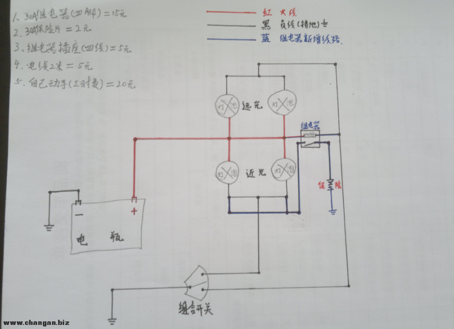

           开近光,远光不亮这很正常,开远光,近光一起亮也是正常的,这样看的很清楚也很安全;但是牛牛原车的远.近光灯每组是单独亮的,开远光,近光灯马上就灭了(相信骑牛的车主们都懂的),而且牛牛的远光灯真的是很纯粹的远!一点也不散(你肯定会问了“聚光还不好吗,难道要散光才好吗?”当然,太散也不好,那样的话就没有远光灯的效果了),纯粹远的让你就只看得到300米以外的事物,近处的什么也看不到!再来说说近光灯,跟潮流改凸镜,很有高档车的范,但是没有换氙灯,所以问题又来了,原本就不是特亮的卤素灯在加了凸镜后严重的散光,再加上凸镜里面的隔板,很均匀的切割了上下部分,对方车辆倒是不受害了但是自己却很是受伤啊!本来就严重散光的光线再把上半部分给切了,能看得清吗?没办法,只好补个光开启防雾灯!想必有牛的车主们都深有同感吧?下面我就给大家说说怎样很简单的把单灯改为双灯吧!
1.   30A继电器(四脚)=15元
2.   继电器插座(四线)=5元
3.   30A保险片一个  =2元
4.   电线2米   =5元
5.   自己动手(工时费)=20元
材料+手工=47元!怎么样,便宜吧?

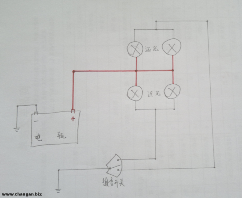

首先我要说的是,小牛的开关线路控制和别的车不一样,别的车是开关控制在正极,也就是火线控制;而小牛的开关却是在负极,也就是回路控制;清楚这一点那看下图就会明白了...↓

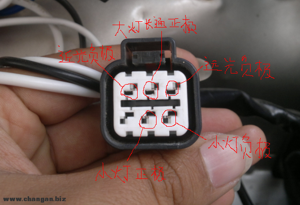

在加继电器前首先找到大灯的长通正极、近光负极、远光负极这三条线;下图是我排查出来的位置(图中我拔的是左大灯的主插头,右边的反过来就可以了)↓
找到以后就简单了,不用把线剪断,只要把线剥开一小口子接上就可以了,但是要接牢固接触良好,有条件的话可以用烙铁点焊;下面就是继电器的加装线路图↓
这样就可以开远光实现远、近光一起亮,开近光而远光不亮,也不会给原车线路增加多余负担;
如果你远、近光都换了氙气灯泡的话,那么这个改装就绝对有必要,当你由远光换近光时就不会出现一片黑的现象;甚至不换氙气灯也可以很好用了... ... ...谢谢大家的关注!忘记说明一点了,我的灯是远、近分开的4个H1的灯泡(小牛的好像都一样吧!);这套改装发不适用H4的灯泡,小心爆灯哦....!

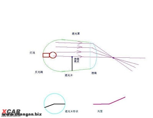

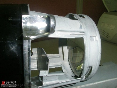

近光透镜的挡板是在下面 不是在上面, PvZiftHIjN1188.jpg uGddHIbx6N0211.jpg ,很 多人认为把这个上面的 挡光板拆了就感觉光很亮了,其实 是错的 ,拆了就会2超级散光,我在论坛上就看 了一个人拆过的 ,结果后悔了 。
