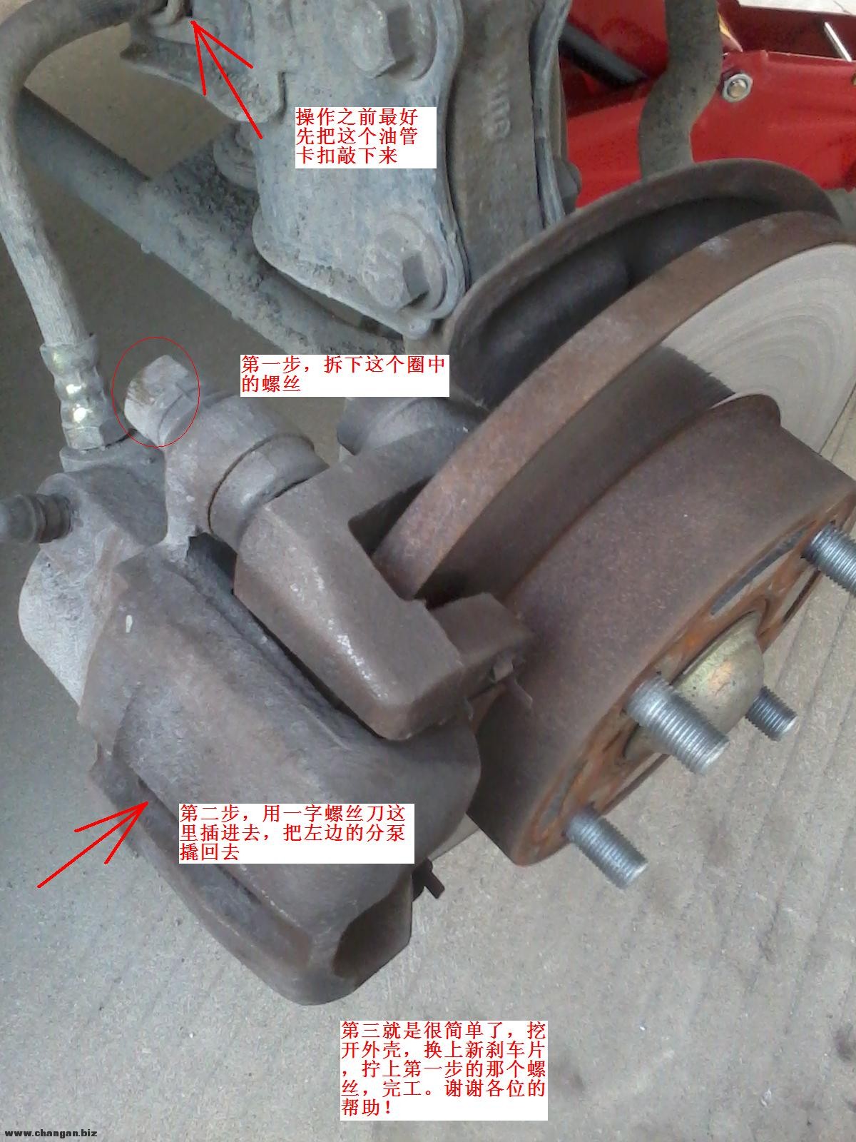

请教如何更换刹车片

谢谢各位的帮助,已经成功换上刹车片,效果非常好!下面附上的操作方法,供参考!
嘿嘿,这个真的很简单 啊!!!!11
