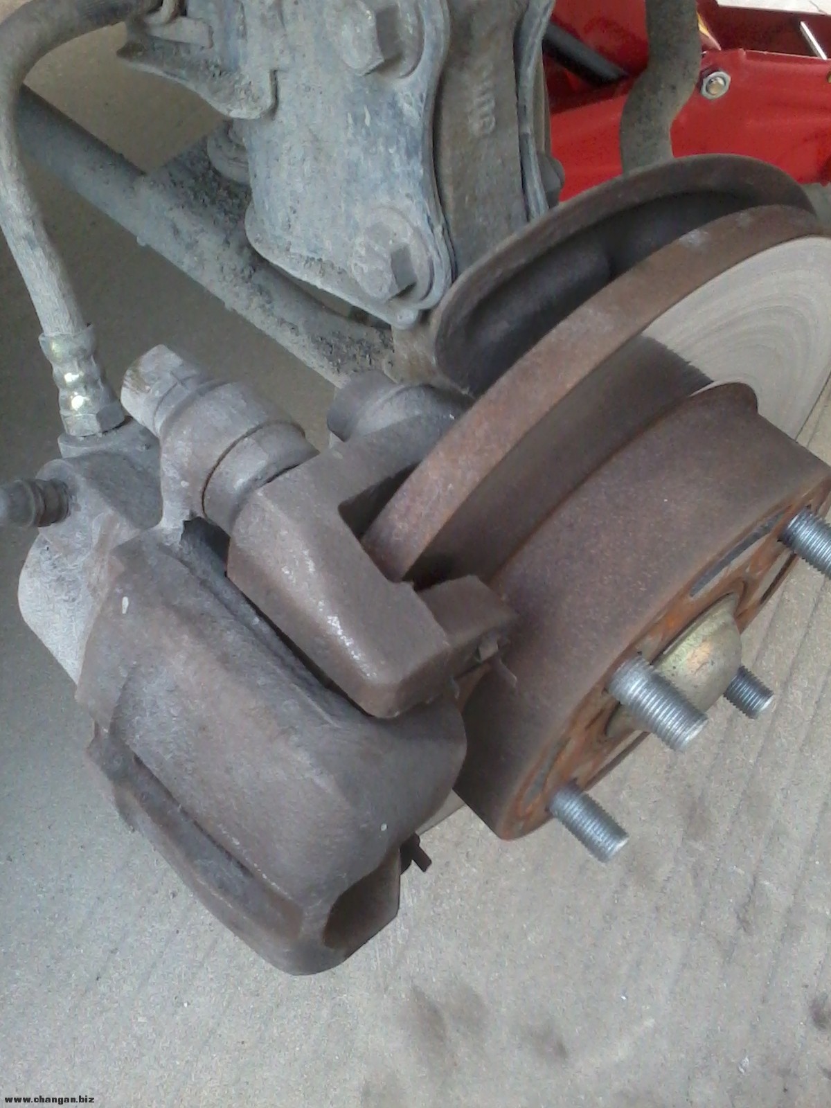

一字改刀卡进去,把活塞顶回去,这样就不会夹的那么紧了,拆掉分泵活动的部分就可以换了,油管不用拆。

发表于 2013-1-30 18:04:23 | 显示全部楼层
上边那个拆开后向后掰就打开了。

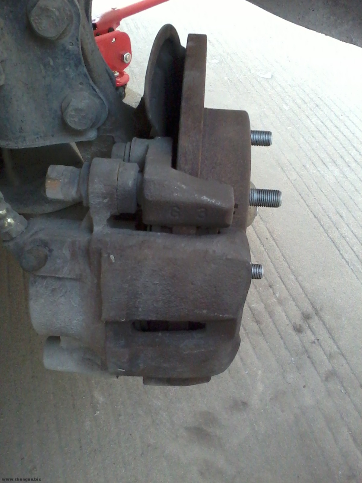

发表于 2013-1-30 18:29:48 | 显示全部楼层
这个分泵跟460的不一样,这个分泵那个螺丝需要润滑保养,460的没这个螺丝,不用保养
发表于 2013-1-30 20:10:11 | 显示全部楼层
上面有两颗螺丝!到底是前面还是后面哟!
发表于 2013-1-30 21:51:56 | 显示全部楼层
就拆上边那个螺丝!!14的扳手就可以了!在把 活塞 压回去!!!
发表于 2013-1-30 22:18:59 | 显示全部楼层
就是上边这一颗螺丝,下边的螺丝需要黄油润滑
发表于 2013-1-31 00:31:29 | 显示全部楼层
前分泵只需要拆图片上靠近油管的一个螺丝,然后往后一扳。2个刹车片就拿出来了,拿新的一装。。就OK了。。简单的简直比自行车换刹车片还简单
发表于 2013-1-31 11:58:35 | 显示全部楼层
教程:松开并拿下轮胎,用一字起冲掉固定刹车油管固定架的卡子,用18(部分是17)的扳手松开固定刹车分泵靠上的一个螺丝,拿掉,再松动靠下的螺丝2-3圈,用一字起插入分泵与刹车盘之间,一直往后撬,注意刹车盘反面有防尘罩挡住,掰开并继续将分泵与刹车盘撬至最大角度,用小撬杠插入两刹车片之间横向用力将分泵回位,直到活塞退入分泵,拿下旧的,换上新的,不要把两头的钢片卡子搞掉了,相反顺序装回。收工。
