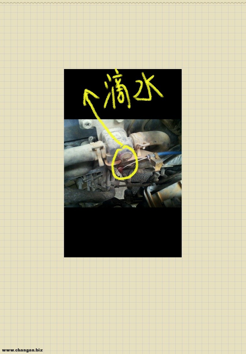

请求帮忙,帮我看看这滴水正常吗?

发表于 2013-1-14 11:38:40 | 显示全部楼层
暖风水箱的开关     漏的大就换了        经常看着水箱里的水
发表于 2013-1-14 12:23:29 | 显示全部楼层
不正常,你的转换开关坏了,换吧
 楼主| 发表于 2013-1-14 12:41:54 | 显示全部楼层
换一个多少钱呀
发表于 2013-1-14 14:40:15 | 显示全部楼层
明知坏了还是早点换,不留隐患。
发表于 2013-1-14 15:15:09 | 显示全部楼层
换吧  我的刚换  15块阀门总成

发表于 2013-1-14 18:06:26 | 显示全部楼层
不行,,快换了吧1
 楼主| 发表于 2013-1-15 11:14:31 | 显示全部楼层
昨天去换了50元一个
发表于 2013-1-15 16:43:59 | 显示全部楼层
50?那么贵啊?我的排气管是喷水,不是滴水
