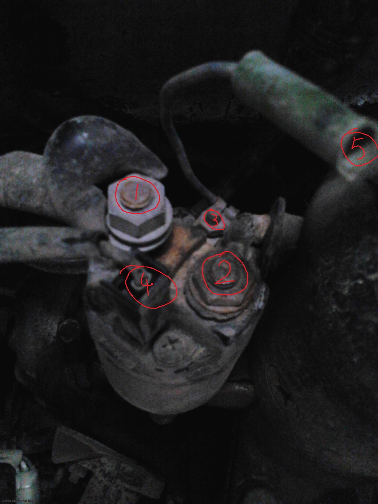

车友们,465Q5,启动机卡主了,点火时只听嗒一声,没其他反应。
以前也出现过,修车师傅在车底用把剪刀,嗒嗒几下,然后再打火,就着了。
这次又出现这情况了,请问修车师傅是怎么做的?

还有5号位置的插头是干什么用的?

马达快要挂了,其实就是电磁开关的问题,敲一敲勉强可以将就一下

我用铁片搭通1和2后,看见火花直闪,但启动机却还是没反应,也听不见转动的声音,为什么呢?

得检修启动机了。你搭接电磁开关的M10螺丝的接线柱有火花说明电也不是很弱。问题出在起动机内部,第一可能是卡起了,第二是轴承润滑不好,第三是绕组内部有问题。起动机起动发动机过程中,明显感觉到起动无力的现象,发动机起动不了。首先检查蓄电池是否亏电;其次检查与蓄电池连接处是否腐蚀,各接线处是否有松动现象;其三是起动机电枢内部出现故障。针对上述检查结果,分别更换蓄电池;重新清理并固紧各接线螺钉;更换起动机进行处理。

拆了看看就知道了,我的今天刚自己维护过,里面没啥,多久了?看看碳刷,里面线很粗,一般不会烧掉的!

吸力开关坏了,
