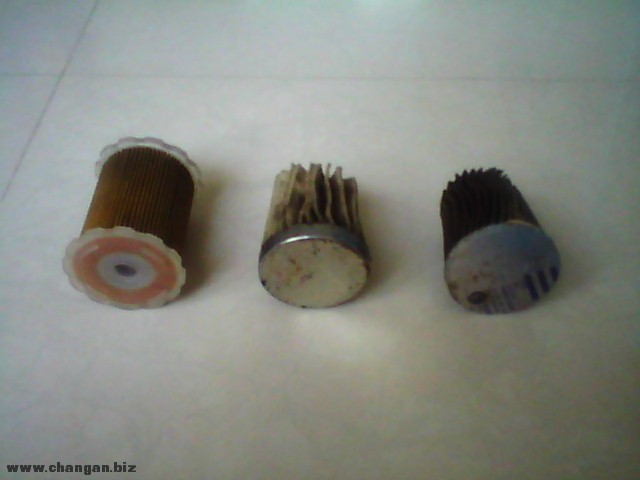

发表于 2012-11-13 13:05:39 | 显示全部楼层
photo570.jpg 解剖了几个汽油滤清器,从左到右依次是博世 五菱 长安

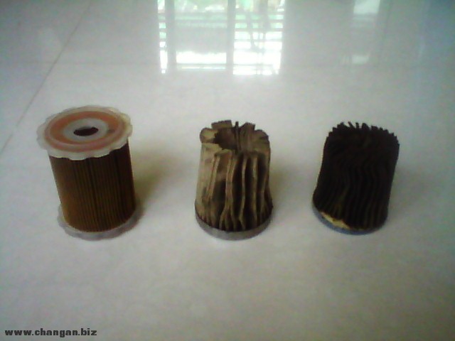

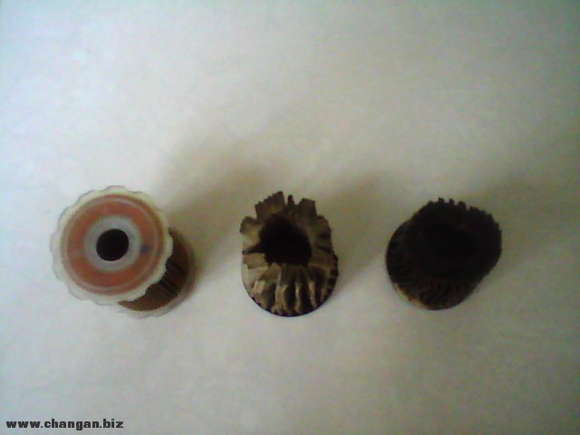

发表于 2012-11-13 13:07:29 | 显示全部楼层
