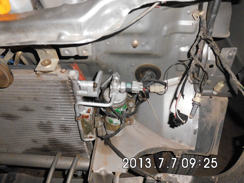

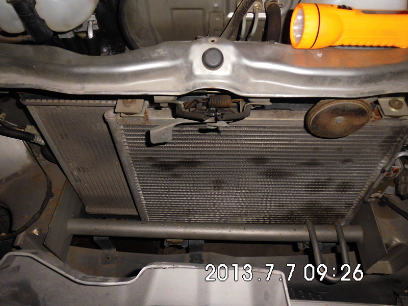

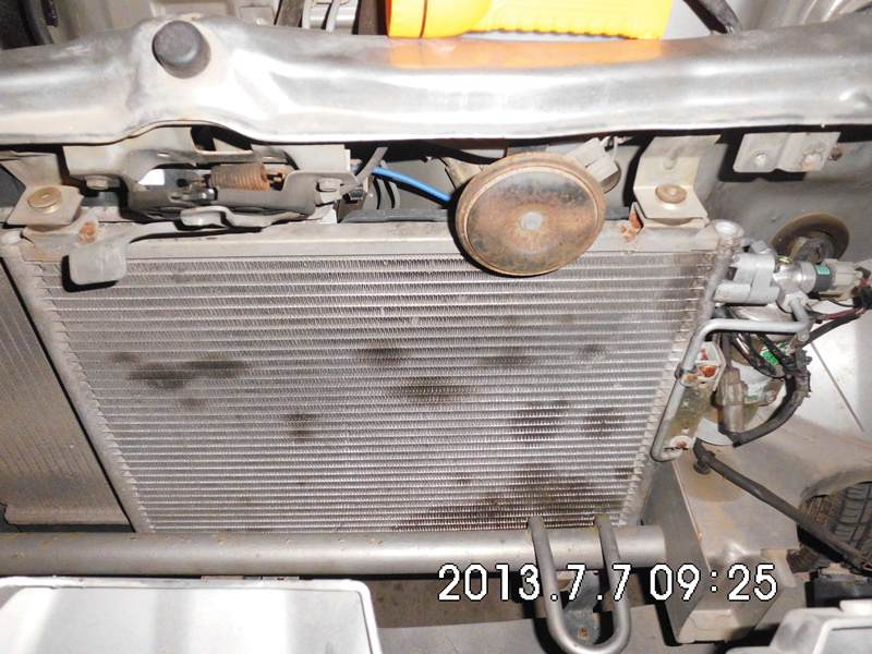

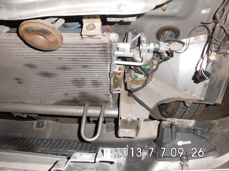

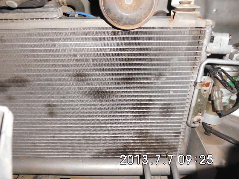

请问:汽车空调冷凝器散热板有冷冻机油痕迹需不需要更换?

发表于 2013-7-7 20:35:23 | 显示全部楼层
应该没问题
发表于 2013-7-7 21:02:48 | 显示全部楼层
用到不能用再算

发表于 2013-7-8 00:16:21 | 显示全部楼层
不需要,没影响的。

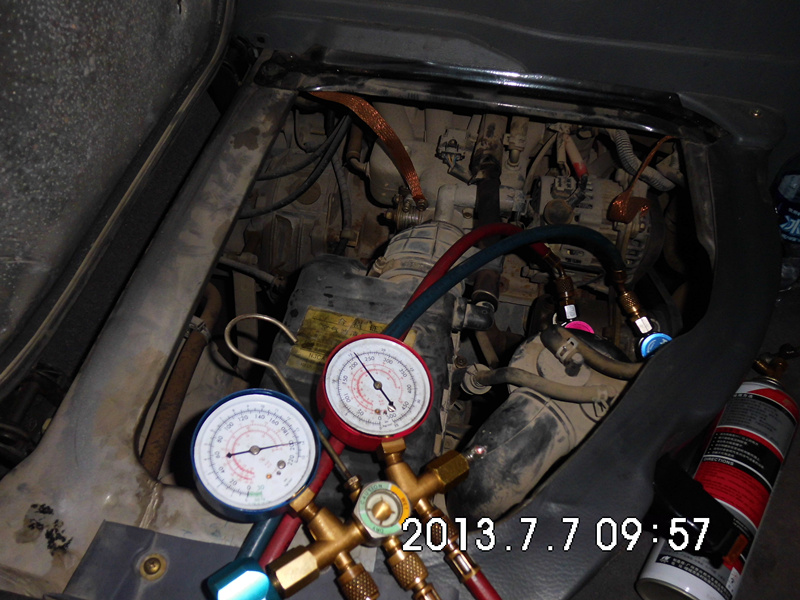

 楼主| 发表于 2013-7-8 20:35:02 | 显示全部楼层

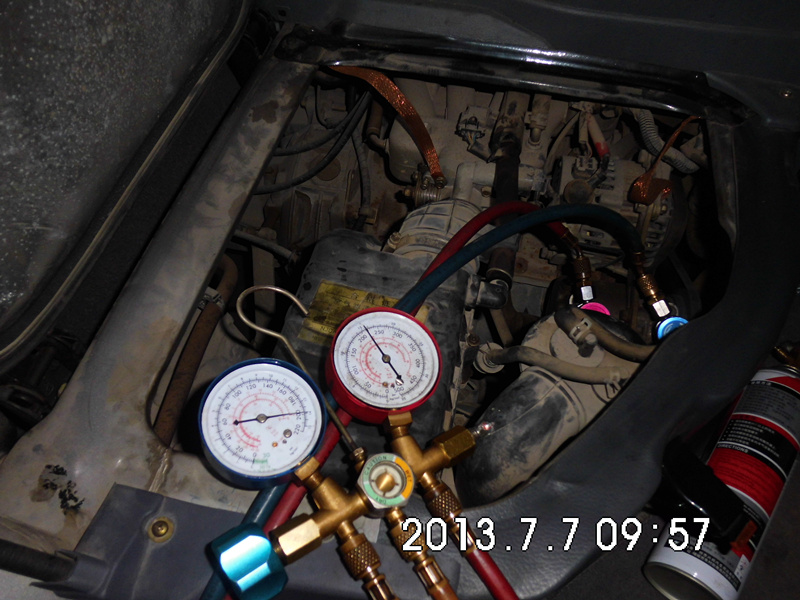

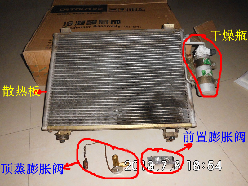

修空调归来,报告一下:
  今天下午花了400多元,更换了散热板、干燥瓶。。。。再重新回了3瓶氨,试车时前置出风口最低能达到7.4度,顶蒸的制冷效果比较差。。。。
  空调维修到这地步,只能修一步算一步了,修到实在不想修了,累人更花钱(到现已花1000多元了{:soso_e135:})
  真想把空调拆了,安装2台风扇算啦。。。
   今天更换的散热板、干燥瓶及之前2次维修更换的前置膨胀阀、顶蒸膨胀阀。。。
