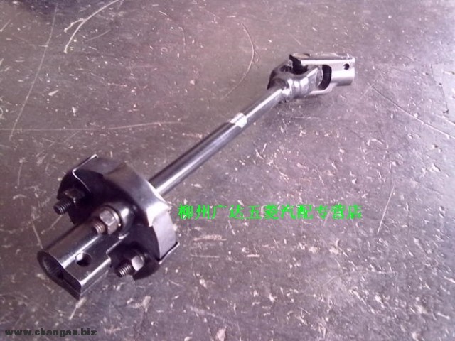

楼主: 成都之星
改装方向下轴,完美解决方向盘异响!
发表于 2012-8-14 13:57:23 | 显示全部楼层
发表于 2012-8-14 20:04:29 | 显示全部楼层
这个好,把原来的轴切断,套上锁紧OK
发表于 2012-8-14 22:24:28 | 显示全部楼层
我觉得那个位置  没改之前 还是一根完整的铁棒  改以后反而加了一个间隙 什么原理  没搞懂
发表于 2012-8-14 23:32:22 | 显示全部楼层
方向这方面的东西不要随便改动,这根方向柱是钢制的,要知道焊钢比焊铁的技术难得多!如果焊得有缺憾,在高速时方向柱断裂,后果不堪设想!
你拿吸铁石试试是钢还是铁。  详情 回复 发表于 2012-8-15 00:48

 楼主| 发表于 2012-8-15 00:48:39 | 显示全部楼层
CA6399 发表于 2012-8-14 23:32
方向这方面的东西不要随便改动,这根方向柱是钢制的,要知道焊钢比焊铁的技术难得多!如果焊得有缺憾,在高 ...
你拿吸铁石试试是钢还是铁。

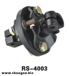

发表于 2012-8-15 08:42:18 | 显示全部楼层
用这个改可能好一点.但是要贵一些.图片淘宝来的.我不是做广告哦.
如果没看错,这个应该事五菱小旋风的  详情 回复 发表于 2012-8-15 14:29
发表于 2012-8-15 12:22:00 | 显示全部楼层
成都之星 发表于 2012-8-15 00:48
你拿吸铁石试试是钢还是铁。
你用磁铁试试弹簧钢板,看看是铁还是钢?看过师傅把弹簧钢板焊起来吗?能用多久?
