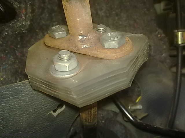

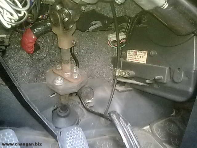

改装方向下轴,完美解决方向盘异响!

我没说过不可以用 任何事物都有两面性 就看你的取向了 我个人只是建议加装轴向和径向定位 因为这样最起码安全系数多些 在一个 高端车后驱车传动轴用橡胶软节有他的道理 变速箱 传动轴 后桥这三个部件都是相对固定的 没有一台高端车用的是跟星星一样的整体桥这就说明问题 行驶时整体桥的车传动轴会跟着后桥做上下运动 如果用橡胶软连接我敢肯定 使用寿命会不及万向节的四分之一(受力太复杂) 传动轴使用橡胶软连接的后驱车型不会使用整体桥(高端后驱车变速箱传动轴后桥基本是在同一直线的 不做相对运动 后轮跟后桥用的是半轴连接这又牵扯出一个等速万向节) 因为软连接不能跟万向节一样把动力偏转一定角度 但是他的减震性十字轴是比不上

我的车以前和你有一样的症状  但是换了托臂就不想了

橡胶盘会不会老化以后撕裂,有安全隐患
