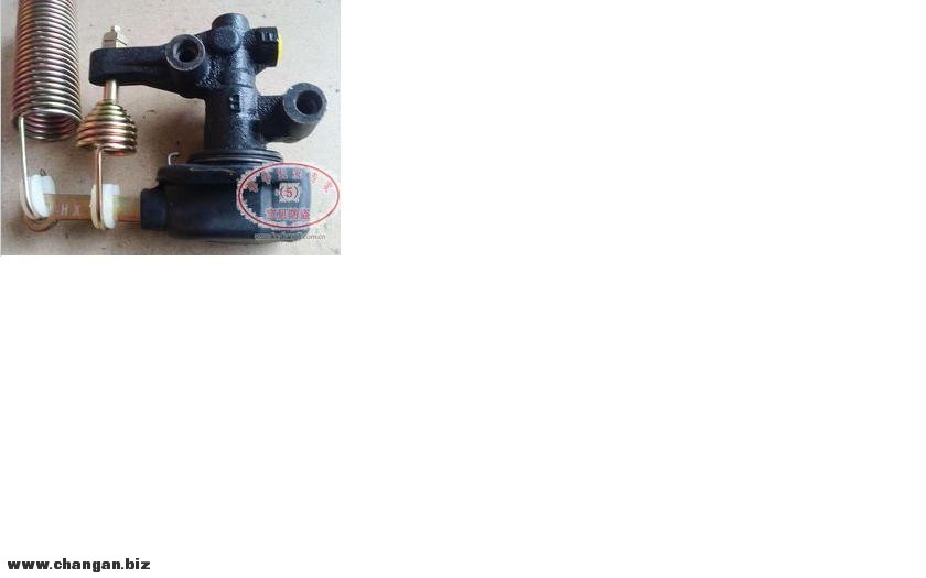

总泵芯外调,怎么调啊。给点图片吧,我快愁死了过两天就要年检了
那个活不大,但是挺麻烦,最好找个修理工,让他帮着拆,调.如果你不知道怎样调,最好不要动,因为刹车是很关键的,调不好容易出危险.最好找人帮着调.

今天终于解决了,换了修车师傅,换了分配阀,现在终于把我一块心病给放下了。谢谢各位{:soso_e183:}
哪个叫分配阀?

解决了就好,毕竟关系到行车安全

哪个叫分配阀?
在车尾有一根弹簧拉着。

很多修车师傅都会忽略此问题

我的星星也有这问题,踏板一阵高一阵低的,我看了一下,后面没有那个弹簧的咋办啊???带ABS的。

车厢后部的分配阀也叫比例阀,,,我买车l来就把这东西甩了,,换了个三通上去,,,现在刹车高一踩就来,,,爽惨了
