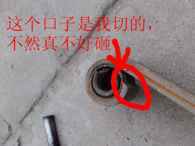

大工程,拆了钢板换了钢板衬套

把这个搞大点就好办了
把这个搞大点就好办了
好像是8块一个,也有5块的,,关键是往下砸不好砸
我只好使用暴力破拆了

换这个东西不要拆钢板的,轮子也不要拆。正因为你把钢板切拉个口子,所以把很简单的事情变得复杂。
换4个衬套一个小时很轻松搞定的,

钢板与大梁直接顶,有何用意呢?

我何尝不想省事?办法我都试过了,如果是橡胶套当然好换

要不顶着,整个车身就会压在将要拆的螺丝上,螺丝就拿不出来了
