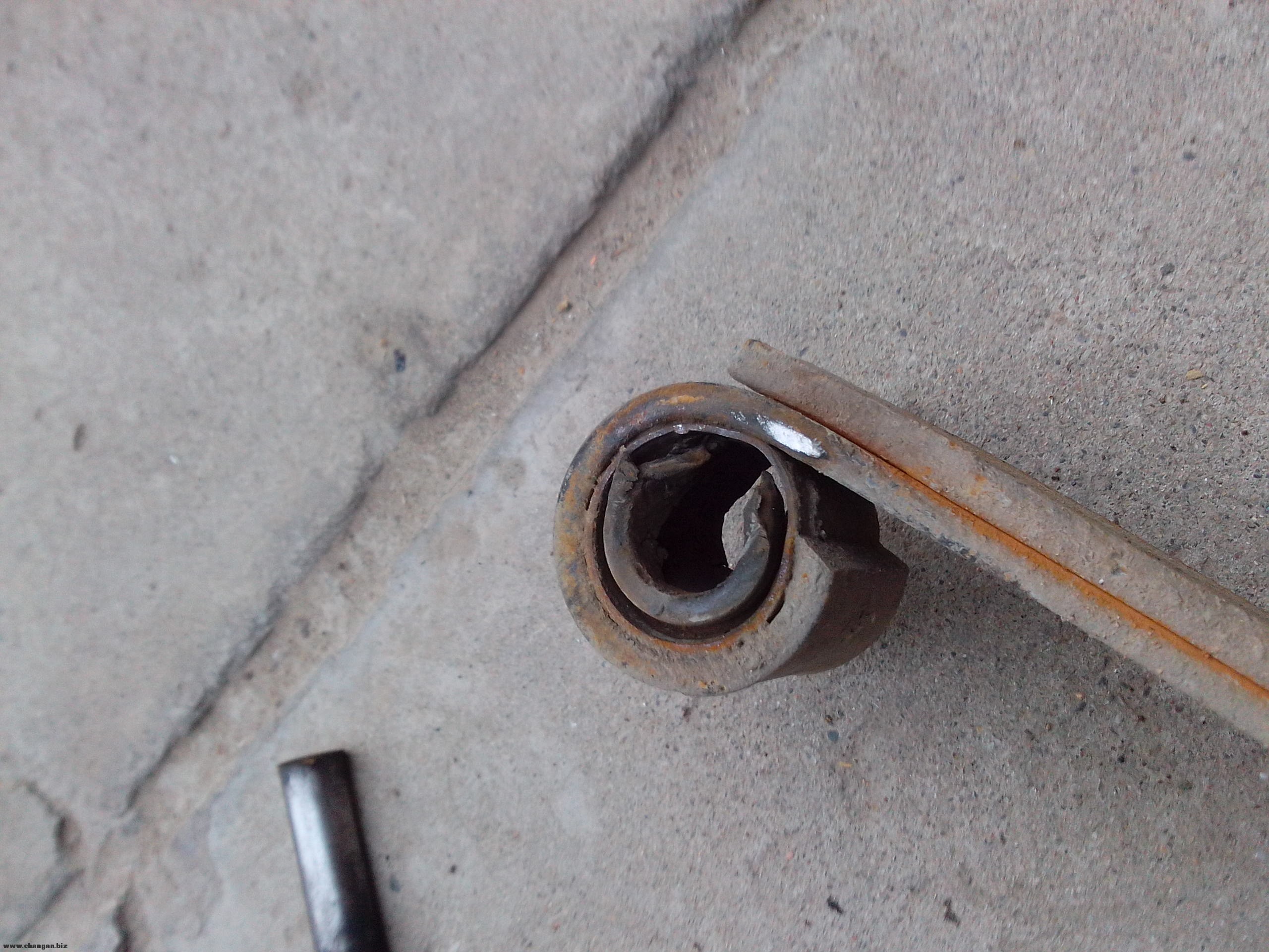

大工程,拆了钢板换了钢板衬套

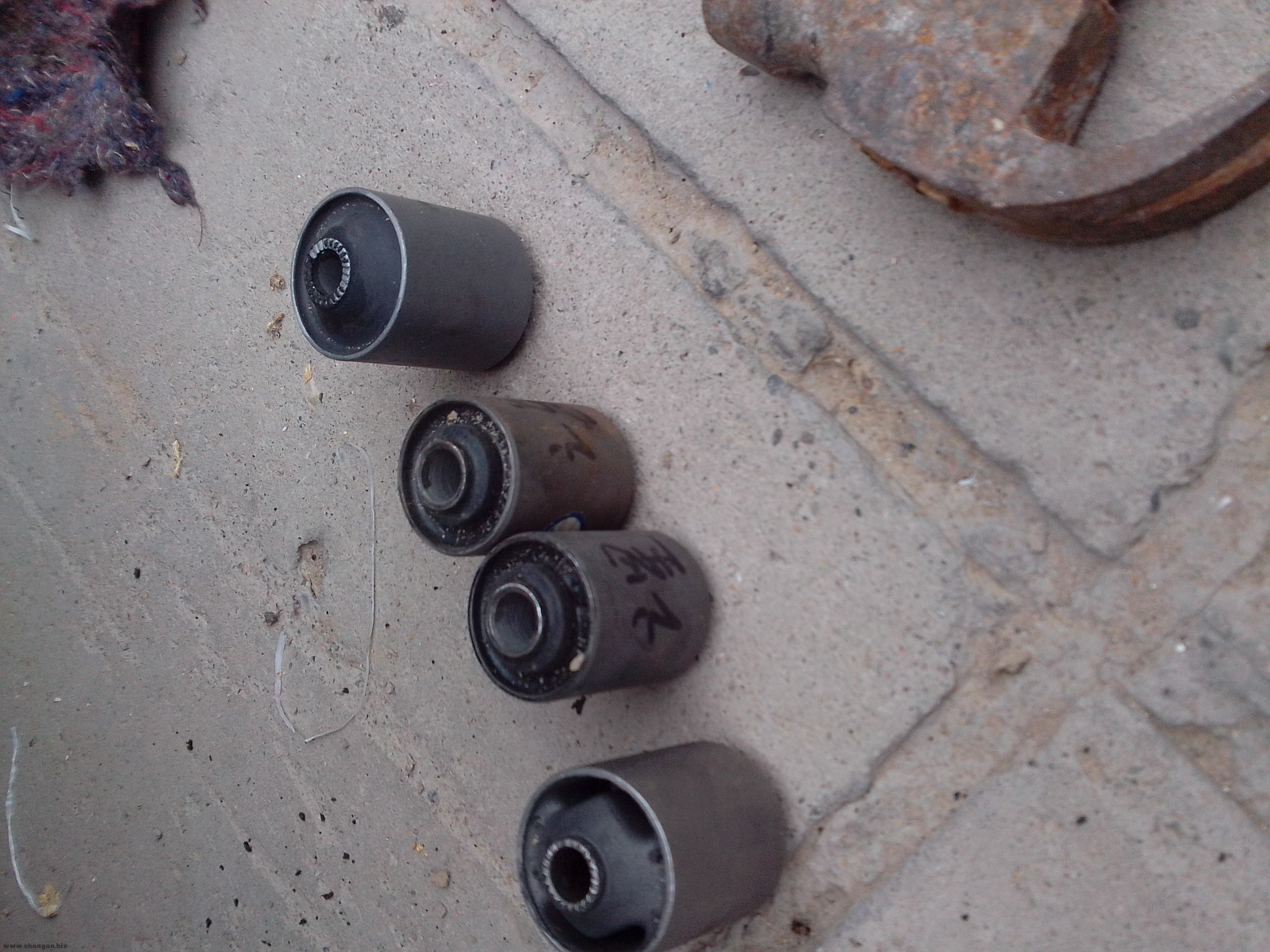

我的车是长安之星2代。钢板内衬也坏了不知道用什么型号的!钢板内衬是不是前后粗细不一样!
最好在上传详细文字朋友们都学习一下!

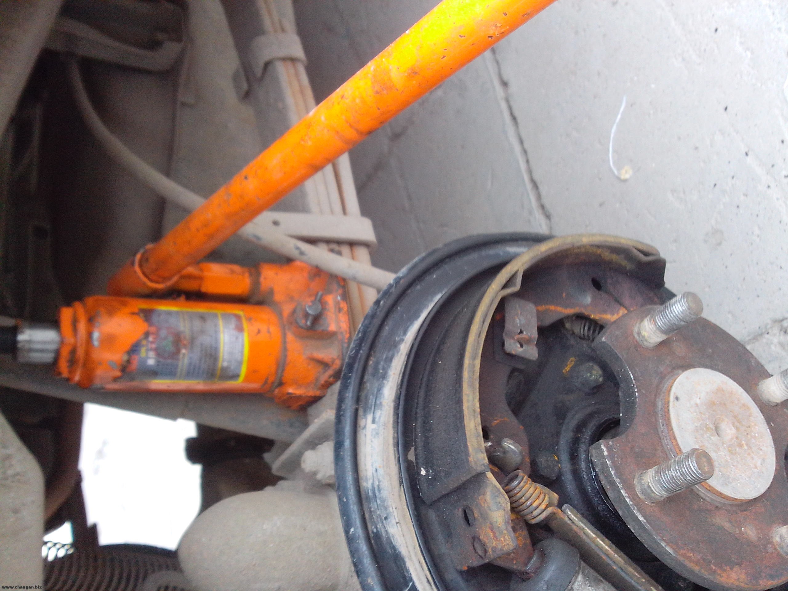

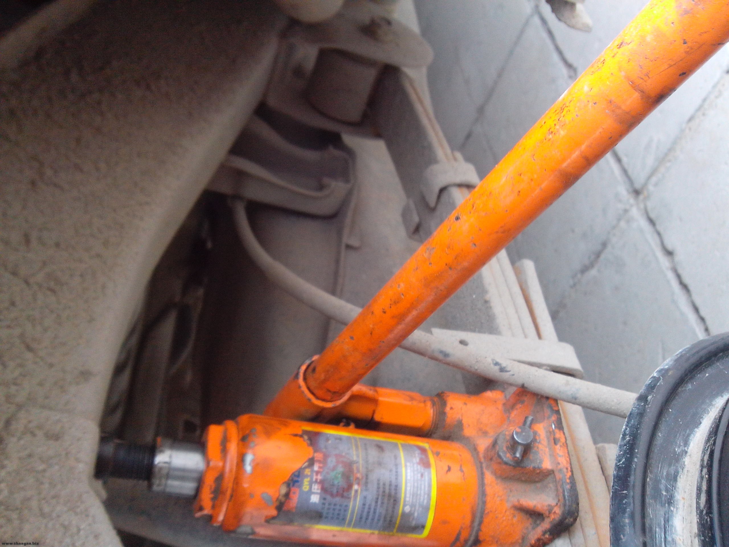

 楼主| 发表于 2012-6-23 22:34:24 | 显示全部楼层
最好在上传详细 ...
如果你想自己换,买的时候说你车型就行了,一般是前端大后端小,后端上面还有2个胶套,这贴套拆着真费劲,你看我把开口那里切了一公分掉了,现在好砸多了,,只是如果不把钢板抬掉,在里面用不上劲,还浪费时间
