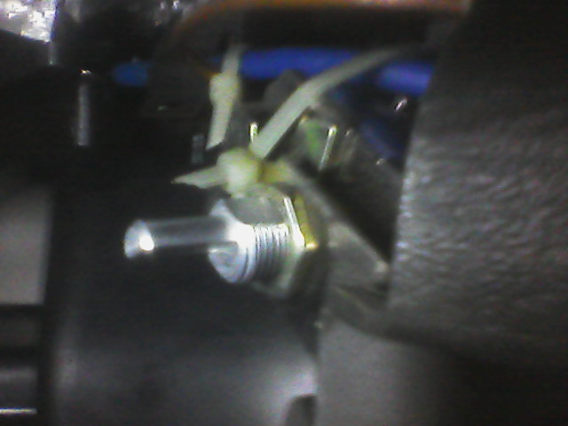

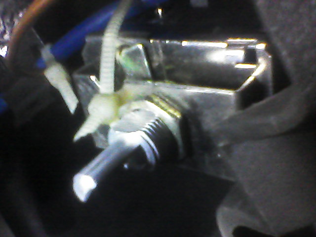

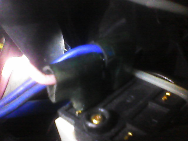

 楼主| 发表于 2012-6-2 21:51:36 | 显示全部楼层
龙江佳圆 发表于 2012-6-2 21:30
我说的是温度传感器,在蒸发箱里面,就是一个热敏电阻,温度越低阻值越高,只有两根接线。不知道你说的温 ...
大哥,不好意思,看错了,刚去看了,是两线的,这两先拔了就可以直接接到自动控温器的那边的温控线了对不?:0049:附上几幅图,手机照的,晚上不清楚,见谅!

发表于 2012-6-3 08:01:09 | 显示全部楼层
傻哥 发表于 2012-6-2 21:51
大哥,不好意思,看错了,刚去看了,是两线的,这两先拔了就可以直接接到自动控温器的那边的温控线了对不 ...
你的是机械式的温控器?就是有个金属线伸到蒸发器里的,而不是蒸发器里面出来两条电线的?如果是机械式的,哪你还是接AC或者压缩机离合线吧,如果非要从这接也不是不行,断开一根分两个线头,接自动温度控制器的控制端就可以
