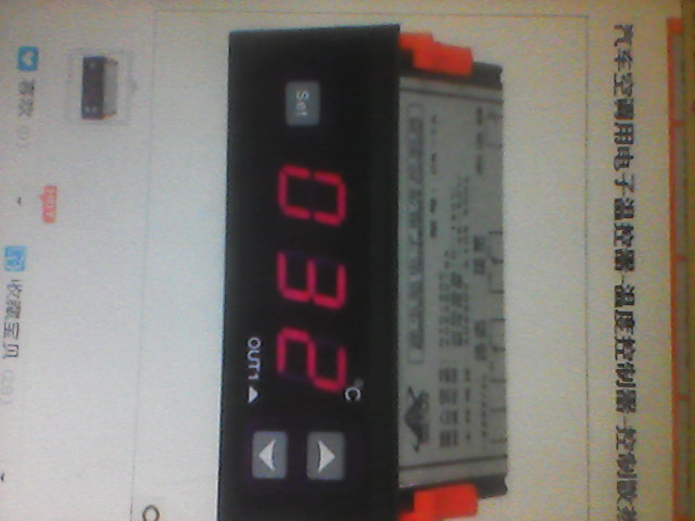

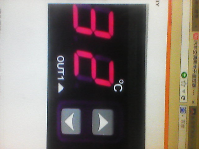

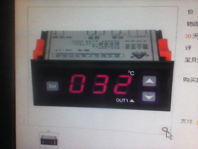

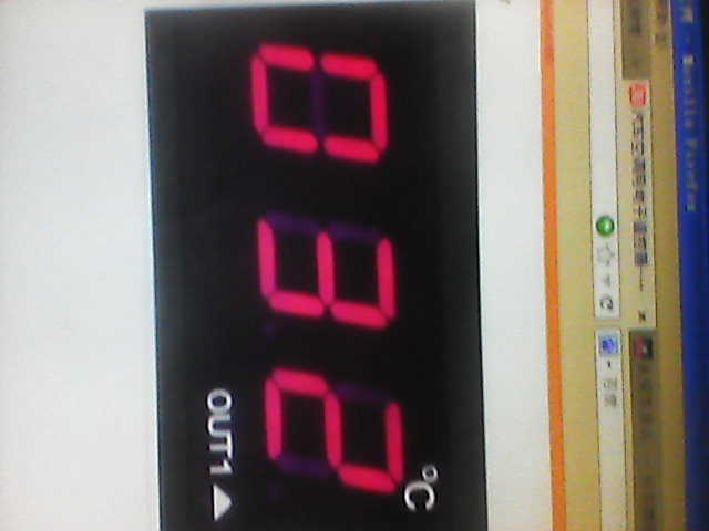

发表于 2012-6-1 10:41:03 | 显示全部楼层
没用过   相当于空调遥控器

淘宝80元个,我的有控温器也不能关闭压缩机

为什么?看接线怎么不可以,一头接风机,开了风机这个表就工作,一头接空调AC的控制线老控制压缩机的离合,还有一头就的传感探头。那探头放外面,调好温度就可以了。

被你打败了,AC只是控制压缩机整套电路,实际压缩机的开关是车内蒸发器里面的温控开关控制的

三本老大,那接哪里啊?支教一下。

去掉蒸发箱里的温度传感器 ,把接温度传感器的线接在自动温度控制器的控制接头上,自动温度控制器上温度传感器固定在进风口上
只能说你根本不懂空调,在这里瞎说  详情 回复 发表于 2012-6-2 20:35
