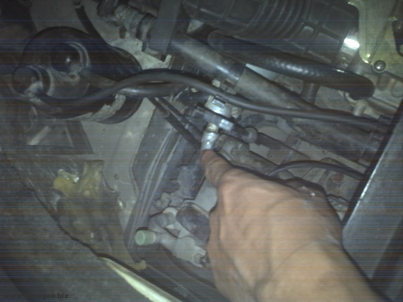

想问一下..开了空调压宿机的两条高低压管很烫.......温度有70度左右..正常吗?风扇是转的...谢谢
发表于 2012-5-2 07:57:45 | 显示全部楼层
大的管子是低压应该冰冷,小一点的高压会很烫,如果两根都很烫,管路就有问题了,
发表于 2012-5-2 19:19:30 | 显示全部楼层
22.JPG 手指住的管很烫......是低压管吗?还有的是开了空调可以制冷的
发表于 2012-5-2 19:25:12 | 显示全部楼层
是不是散热不行才烫呢......风扇没事的......:L出了啥问题呢.....以前还好好的:L
