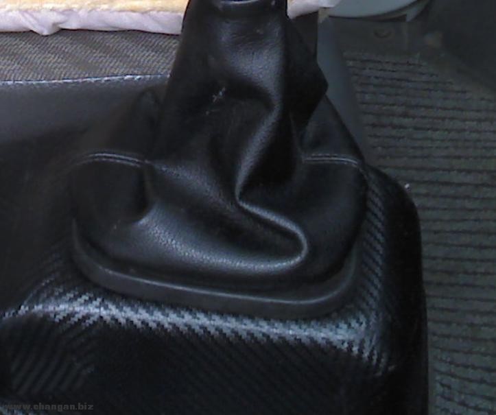

更换排挡头

孙悟空 发表于 2012-4-21 19:50
如果换下面的皮子,下面怎么固定啊?
有难度 一般不会合适 淘宝有种防尘套下面口是松紧的 材质是PU的 可以箍到手刹盒防尘套的卡口里  不过都有点长  还有真皮的 真皮就太厚  很难塞进卡口里 要硬塞进去 我的两种都试过了 现在改回原车防尘套;P
发表于 2012-4-21 22:00:41 | 显示全部楼层
如果换下面的皮子,下面怎么固定啊?
弄好就这样 不过这已经是去年初的了
发表于 2012-4-21 22:04:38 | 显示全部楼层
原车塑料的怎么取下来的
 楼主| 发表于 2012-4-21 22:21:14 | 显示全部楼层
长安星仔1.3 发表于 2012-4-21 21:46
我关心的是你的排档座前面可以放杯子,在那买的?求教。。谢谢。。
我买车的时候就带的!
 楼主| 发表于 2012-4-21 22:23:53 | 显示全部楼层
yxl1982 发表于 2012-4-21 22:04
原车塑料的怎么取下来的
你使点劲,逆时针就下来了!
发表于 2012-4-21 23:51:35 | 显示全部楼层
注意看这里,皮套怎么安装的。
原车皮套切掉上半节,留下半节,然后把皮套下面缝一根橡皮筋进去,最后把皮套安在原车的胶套上就行了。
发表于 2012-4-21 23:52:57 | 显示全部楼层
原车塑料的怎么取下来的
:lol:lol:lol,拧螺丝那么拧下来,力气不够就借一个拧水管的管钳拧。
 楼主| 发表于 2012-4-22 08:13:18 | 显示全部楼层
成都之星 发表于 2012-4-21 23:51
注意看这里,皮套怎么安装的。
原车皮套切掉上半节,留下半节,然后把皮套下面缝一根橡皮筋进去,最后把 ...
不错,这也是个办法!
