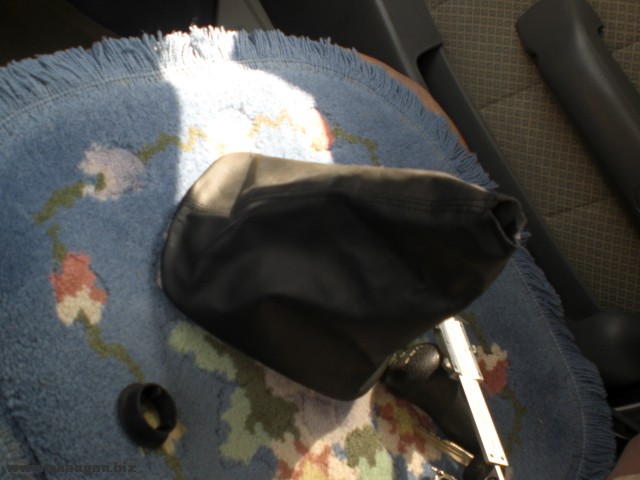

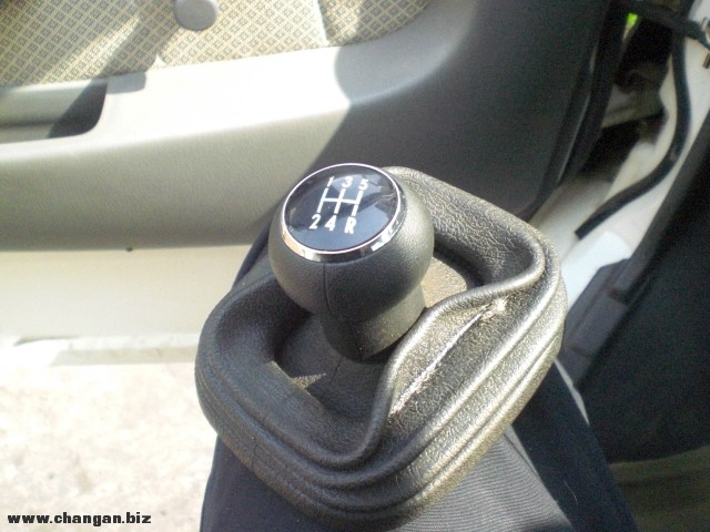

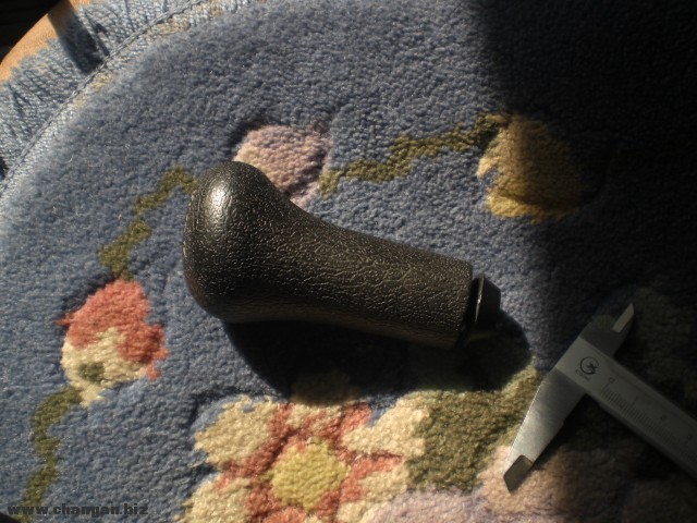

今天没事,想换个排挡头,往常车上的卸不掉,今天不知怎么一下就掉了!借此机会换了它!我没有用新的防尘套,因为下面不好固定!

桑塔纳三千的吧  我的早就换了  不换下面的不好看
发表于 2012-4-21 17:21:54 来自手机 | 显示全部楼层
换下面的防尘套,挂档会轻松点的。

把皮也换了吧!皮很好固定的,原车胶套切掉上半节,留下半截,皮套下面缝一根橡皮筋进去,然后套在原车胶套上面就行了。

如果换下面的皮子,下面怎么固定啊?
