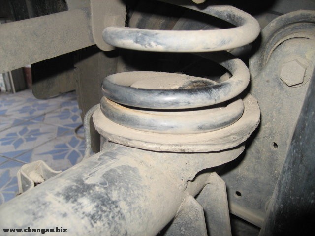

 楼主| 发表于 2012-4-14 19:38:23 | 显示全部楼层
20090318_5b2c2404ae8949a2d75bNuoWAw43bNwo_jpg_thumb.jpg   这样是最简单的而且也省事,但是本人感觉没有下图的好用

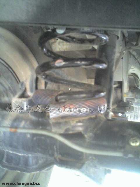

 楼主| 发表于 2012-4-14 19:40:17 | 显示全部楼层
20070526_e69afbf622eae65cbfd6fsxvNQRP5PC9.jpg   这是群里找到的图片跟我的差不多,不过我的是用的暖风胶管,感觉比这个结实点

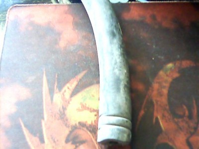

 楼主| 发表于 2012-4-14 19:44:07 | 显示全部楼层
143718wsnc8s64bubhdehm_jpg_thumb.jpg   这是我从拆车场拆下来的货车暖风水管,内径是1.5厘米外径是2厘米,套减震簧特别合适
