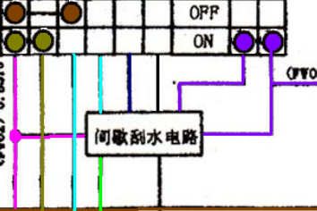

我的雨刮也有同样的问题,开一档和二档的时候没事,就三档那最快的档不会动,换过新的组合开关和雨刮电机试过,还是一样,不知道哪里出问题了。

QQ截图20120320093942.png 雨刷间隙是有个电子元件控制的,找找那个换了就好了,这个和电机开关都没有关系的!
