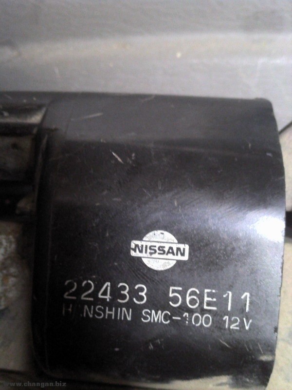

接线头要怎么改呢,不怕高压电过强击穿火花塞吗?
直接剪断原来的高压包电源插头,焊到新的高压包上,用热缩管套好。

2.JPG 我的472也换了......
