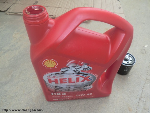

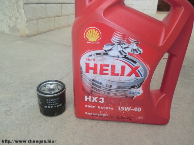

我两年的6363,以前保养都是在4S店,前个月过保了,就尝试自己动手保养。
399元京东买的红壳4升4瓶组合
5块钱买的机滤

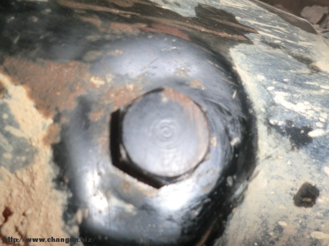

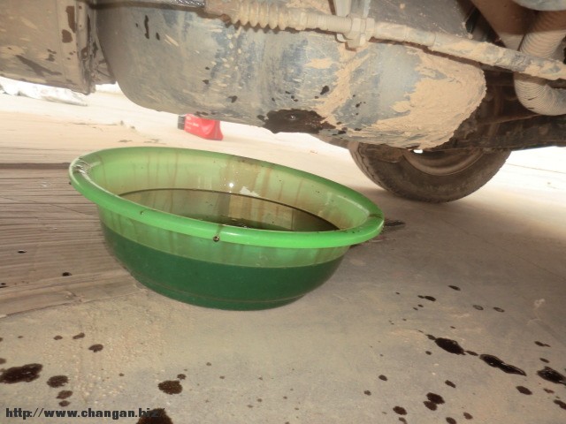

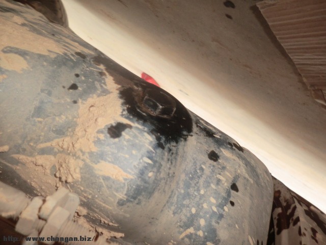

拧下放油螺丝放废机油

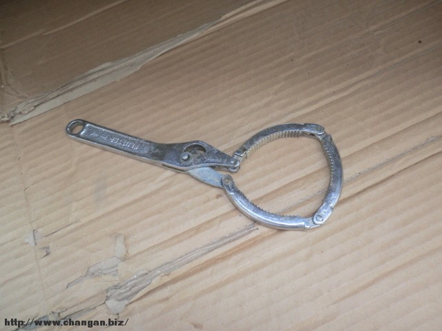

机滤扳手

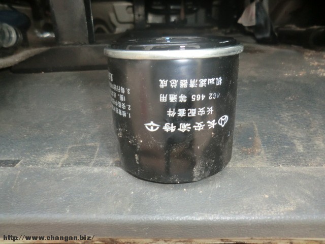

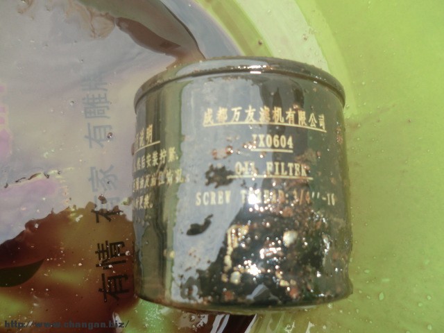

拧下旧的机滤,用力猛了点,搞变型了,装上新的时候要注意点

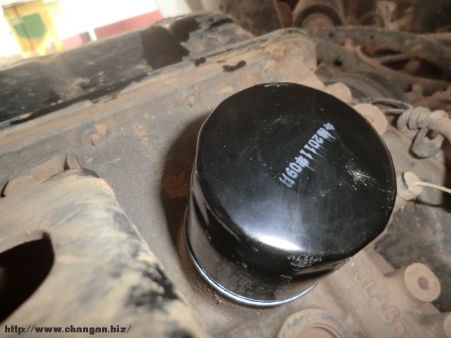

装上新的机滤。拧上放油螺丝。

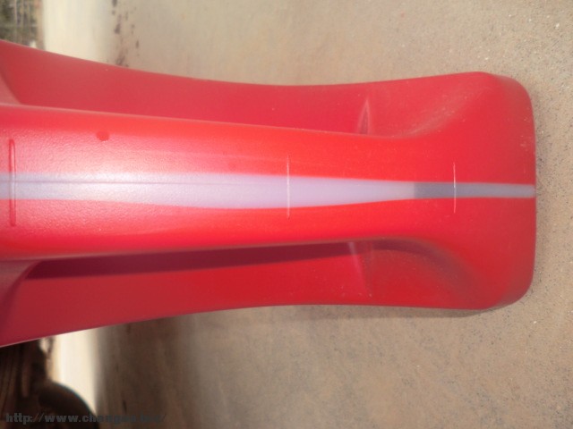

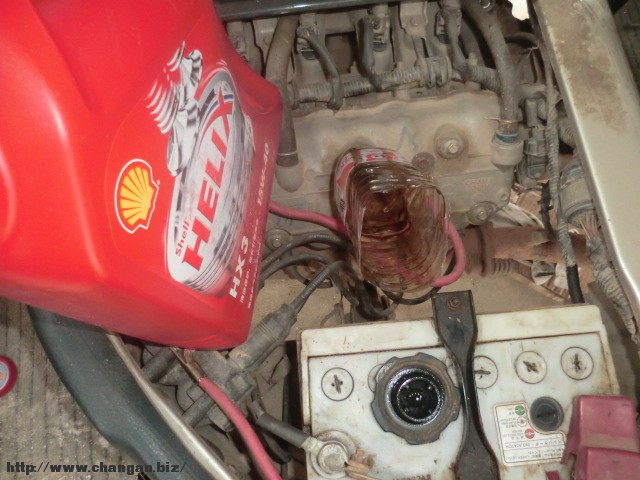

加注新的机油
大约加3升差不多了,4升一瓶的还剩下这么多。

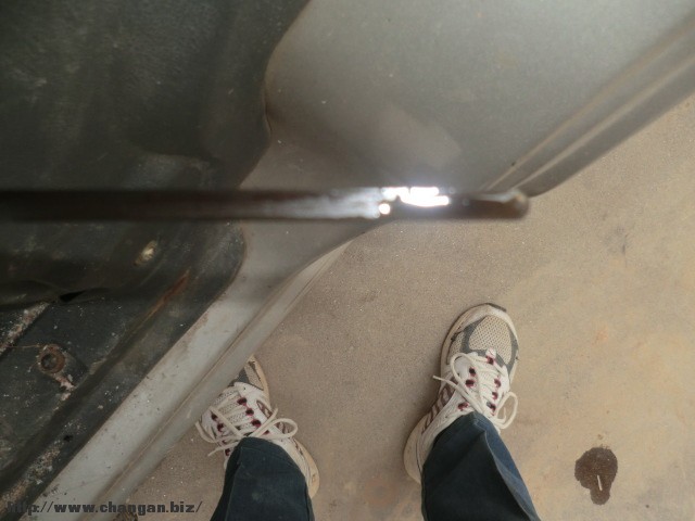

机油尺刚刚到圆点处

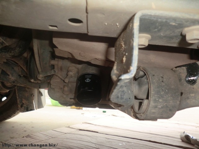

发车试一下,放油口和机滤都没有渗油。

全程大约30分钟,就是放机油用得太久了。因没有提升机,钻在车底时有点不好搞,眼睛还进了沙子!

3:上滤清器的时候一定要在新的滤清器里面灌满机油,那个胶圈也要涂上机油。
