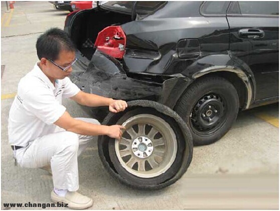

很多有车一族的朋友都不知道如何正确分辨轮胎的生产日期,也不知道如何延长轮胎的寿命。完全不知道放置太久的轮胎会存在严重的安全问题,例如:轮胎里面都有纤维夹层,因放置太久会导致质变,就有点像篮球放在外面暴晒,很容易变形,球面出现裂缝和肿包,打多几次就会爆掉,而轮胎也是如此,最明显也是先起肿包,磨损越快,爆胎也更快!

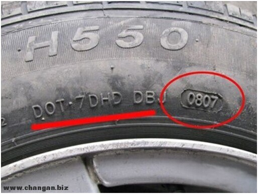

其实不用翻开轮胎,就在轮胎外面,一边的轮胎壁上,有一组数字,从该标志的最后四位数可以得知生产日期的信息,它共有四位数字“AABB”组成。前两位“AA”表示一年中的第几周,后两位“BB”表示年份。
例如下面这个轮胎,这是轿车上的一个轮胎,车上的标志DOT的最后四位是0807,表示是在2007年第8周生产的,也就是2007年2月底生产的。

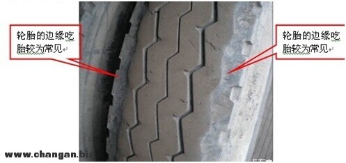

很多人都只知道有高压爆胎这回事,而对于低压爆胎是全然不知。低压不止会造成爆胎,还会造成“吃胎”,简单的说就是有一个或者几个轮胎内侧或者外侧不正常的加速磨损,比起另外几个轮胎,某一个胎的某个部分磨损的特别快。在检查轮胎的时候可以明显的看出花纹磨损的比别的胎或者同一胎的另一边磨损的快,很快造成偏磨,导致该轮胎报废。建议定期检查轮胎的胎压,推荐购买铁将军实时胎压监测系统。

综合所述,延长轮胎的寿命才是我们作为车主要时刻关心的事,汽车直接与地面亲密接触的是轮胎,好比人的两条腿,如果少了一条腿,就会失去平衡,会影响我们的正常行走,而如果是一个轮胎漏气,继续行驶造成胎压过低爆胎,分分钟可能会酿成交通事故,严重威胁到我们自己和其他人的人生安全,所以需要的是早知道,早预防,保护好轮胎。
