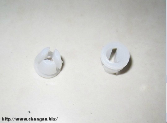

长安之星2代大灯总成如何拆卸下来,需要才拆保险杠吗?

ztj1311 发表于 2011-11-28 18:27
一个塑料的卡扣卡着呢!
经过多方查找,我终于找到那个卡扣是什么样了,我心里已经有个数了,就这个白色的卡扣,卡住灯(8楼图红圈里的那个金属棒)下完两个螺丝直接把总成拉出来就可以了,希望不要把那个熟料卡扣搞坏了,东西小,买一个也不好买啊!你鉴定下是不是这样。
发表于 2011-11-28 20:59:27 | 显示全部楼层
最好是用长一些的一字起伸进去别一下
发表于 2011-11-29 08:34:59 | 显示全部楼层
要使劲的拽!
发表于 2011-11-29 08:45:41 | 显示全部楼层
我也遇到同样的问题。知道要拽以后,我放弃了改灯的想法,
发表于 2011-11-29 15:19:45 | 显示全部楼层
很好拽的 不要平行稍微往车头中间的位置偏一下 用手抠住灯的外延 就拽出来了 实在不行往那个卡口处喷点水就很好拽了
发表于 2012-3-8 22:40:32 | 显示全部楼层
ztj1311 发表于 2011-11-28 18:26
把螺丝都卸了,最后那个地方就要使劲拽了。
:good:
发表于 2013-4-8 21:04:14 | 显示全部楼层
找个长一点的细铁棍打开车门对准灯上那个金属钉用锤子轻轻一砸就下来了

发表于 2013-4-25 17:08:22 | 显示全部楼层
卡住的地方是有个扣,用力一拔就出来了。
发表于 2013-4-25 20:37:40 | 显示全部楼层
后面的是个卡扣,用点力气吧
