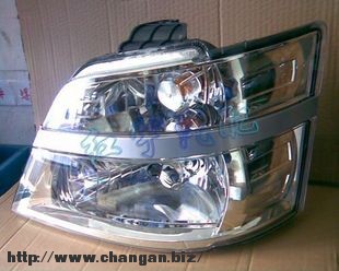

我车是长安之星2代6382.我换个LED示宽灯的时候,不小心吧灯泡掉总成的夹层了,只有把总成取下来把它从插孔里倒出来。我打开车盖,发现大灯总成两个螺丝,我卸下来后发现叶子板那个方向还有什么连着,取不下来,我有怕把灯搞坏了没敢冒然暴力,想求助大家,不知道是不是要拆保险杠啊,能不能不拆保险杠直接取下来啊、注意我不是把总成分解,只是想知道把大灯总成整个取下的方法麻烦知道的师兄告知下万分感谢。
下面有总成的样子。

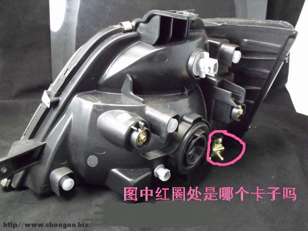

 楼主| 发表于 2011-11-28 19:43:21 | 显示全部楼层
ztj1311 发表于 2011-11-28 18:27
一个塑料的卡扣卡着呢!
图中的圈到的地方就是那个卡住得最后一个地方吗?
发表于 2011-11-28 19:46:17 | 显示全部楼层
这就是卡子卡住得玩意! 它插进卡扣里!
 楼主| 发表于 2011-11-28 19:47:53 | 显示全部楼层
ztj1311 发表于 2011-11-28 19:46
这就是卡子卡住得玩意! 它插进卡扣里!
明白了,有图就方便了,我明天试下,再次感谢你,谢谢
