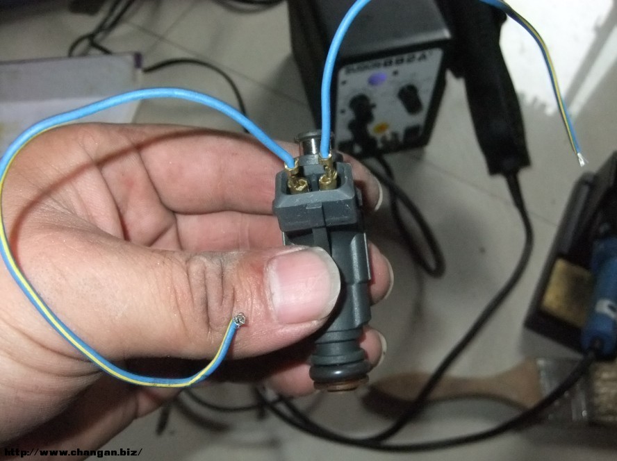

 楼主| 发表于 2011-10-2 13:02:42 | 显示全部楼层
焊好了以后,忙于其他事情去了,忘记照片了

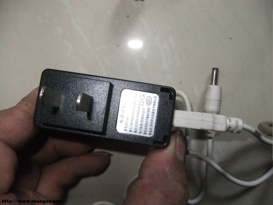

 楼主| 发表于 2011-10-2 13:03:28 | 显示全部楼层

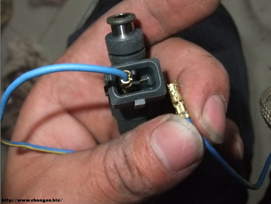

电源连接线

 楼主| 发表于 2011-10-2 13:07:50 | 显示全部楼层

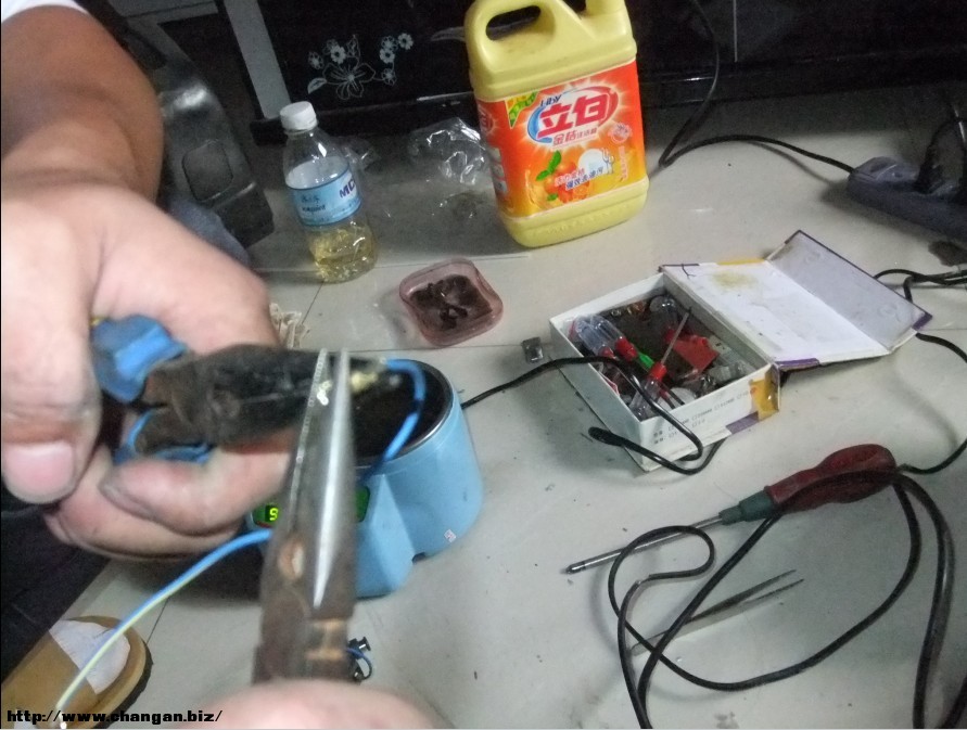

最好别用汽车电瓶,因为汽车电瓶电流电压都远远大于喷油嘴的设计电压,电流,非常容易烧坏的哦

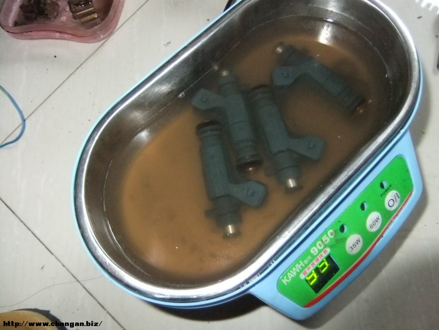

 楼主| 发表于 2011-10-2 13:08:36 | 显示全部楼层
洗得超不多时间了

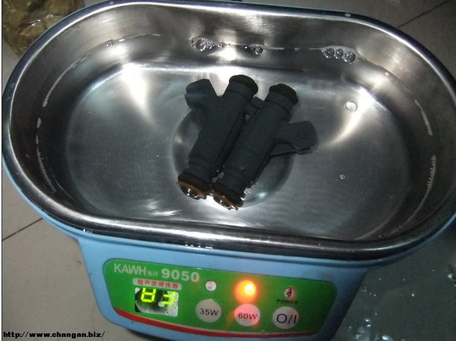

 楼主| 发表于 2011-10-2 13:09:36 | 显示全部楼层
清水清洗一次
 楼主| 发表于 2011-10-2 13:10:26 | 显示全部楼层
洗好了
