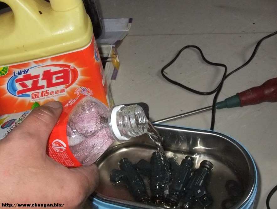

 楼主| 发表于 2011-10-2 12:23:56 | 显示全部楼层
10倒入洗洁精
10倒入洗洁精
10倒入洗洁精

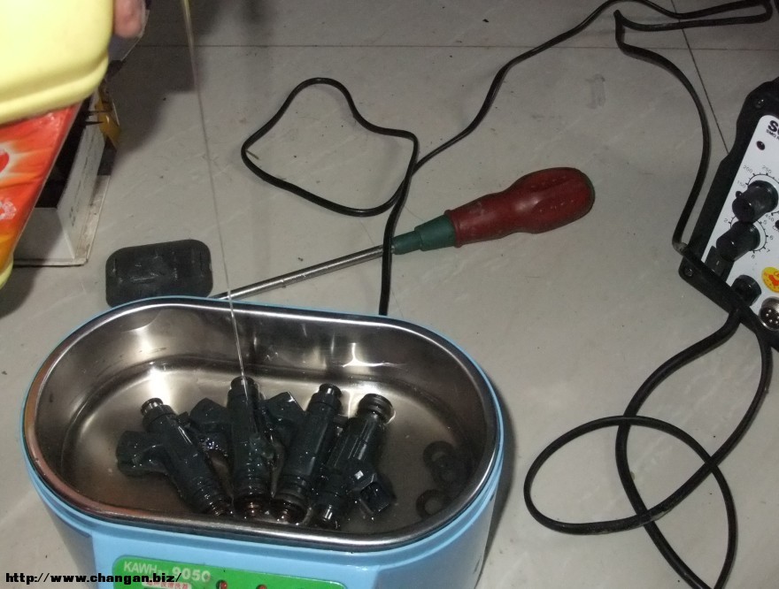

 楼主| 发表于 2011-10-2 12:26:55 | 显示全部楼层
11水有点少,再加点
11水有点少,再加点
11水有点少,再加点

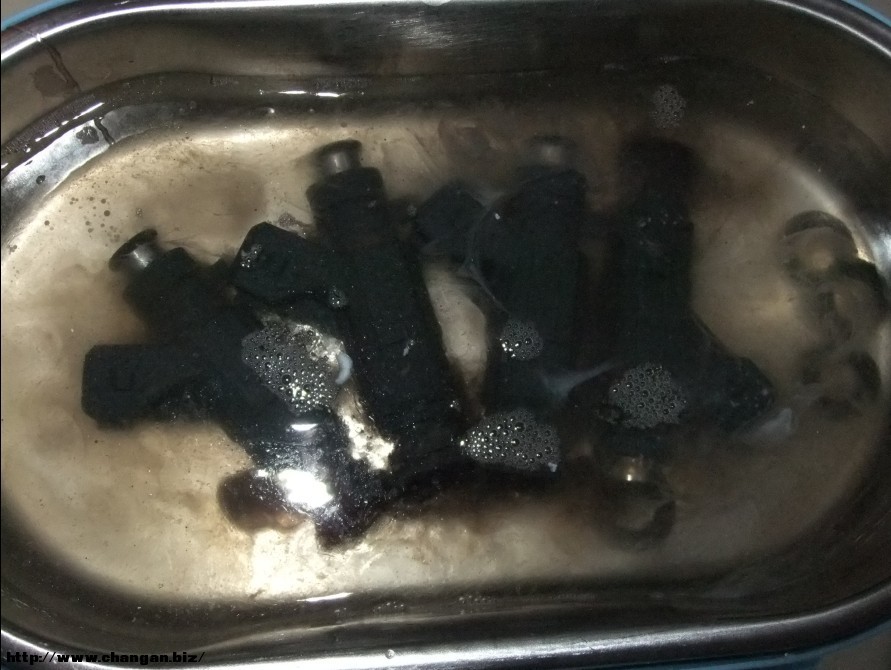

 楼主| 发表于 2011-10-2 12:58:25 | 显示全部楼层
12启动超声波清洗机,你会看到脏东西直冒出来
