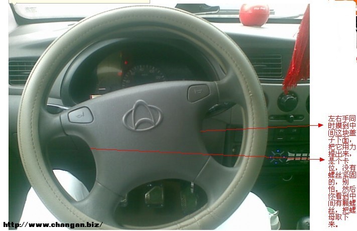

对!!就是楼上兄弟说的:先把方向调正,再把方向盘先卸了,然后就可以重新调正方向盘了!(描述得有点笼统,不好意思,明白不!)

拆下方向盘,重新安上就行了

方向盘中间那块可以整体掀起来,看到里面有颗大螺丝,把螺母松出来,左右提着方向盘向上摇出来。重新放下去时自己调正方向盘放下去。
