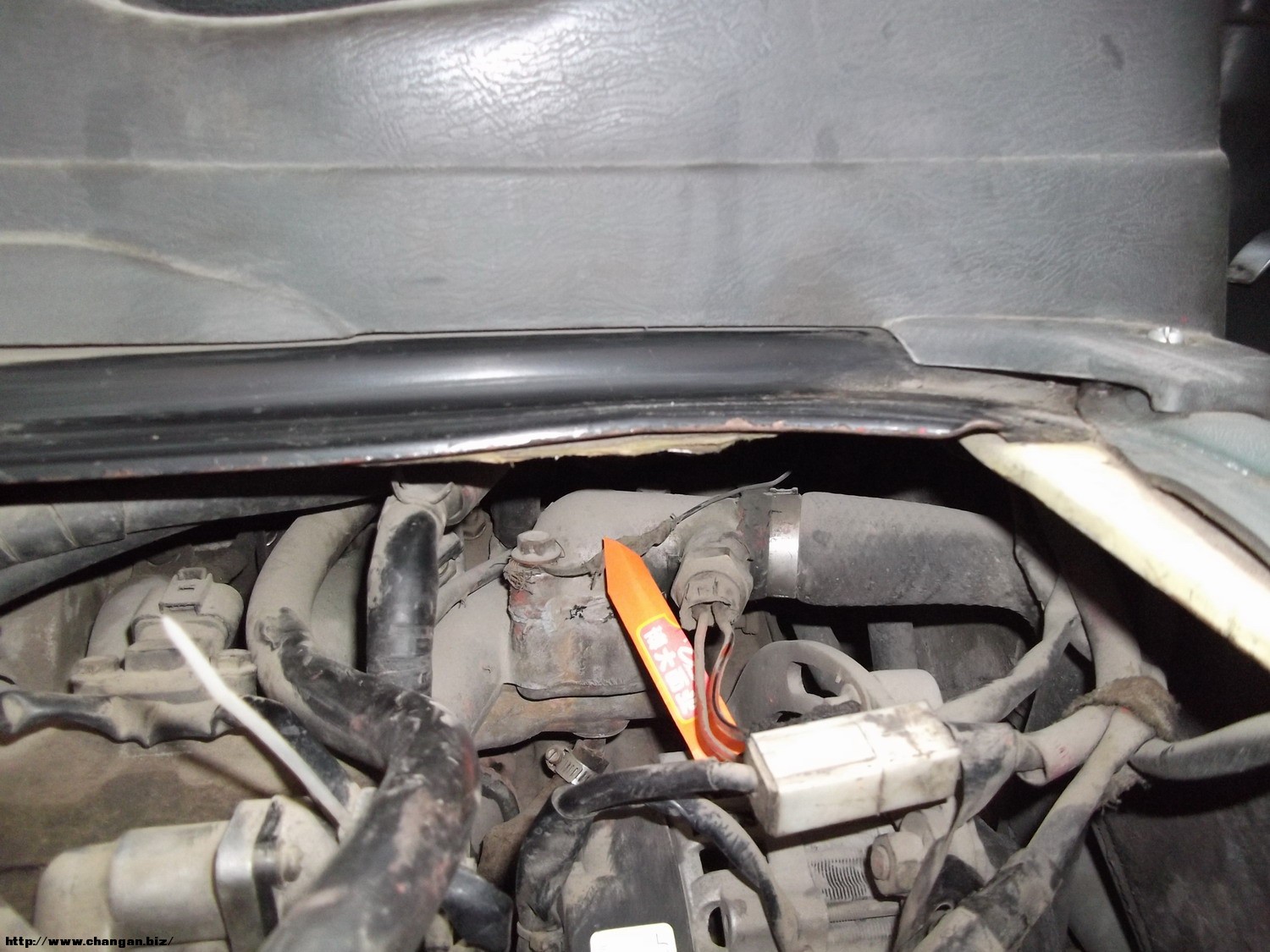

对不起,刚才没好好看你的帖子,没有领会你的意思。你的本意大概是要清洗循环水道,当然也包括水箱了,我说的只是清洗水箱,南辕北辙了。
    一会去拍张照片发上来,给你个节温器的位置图。

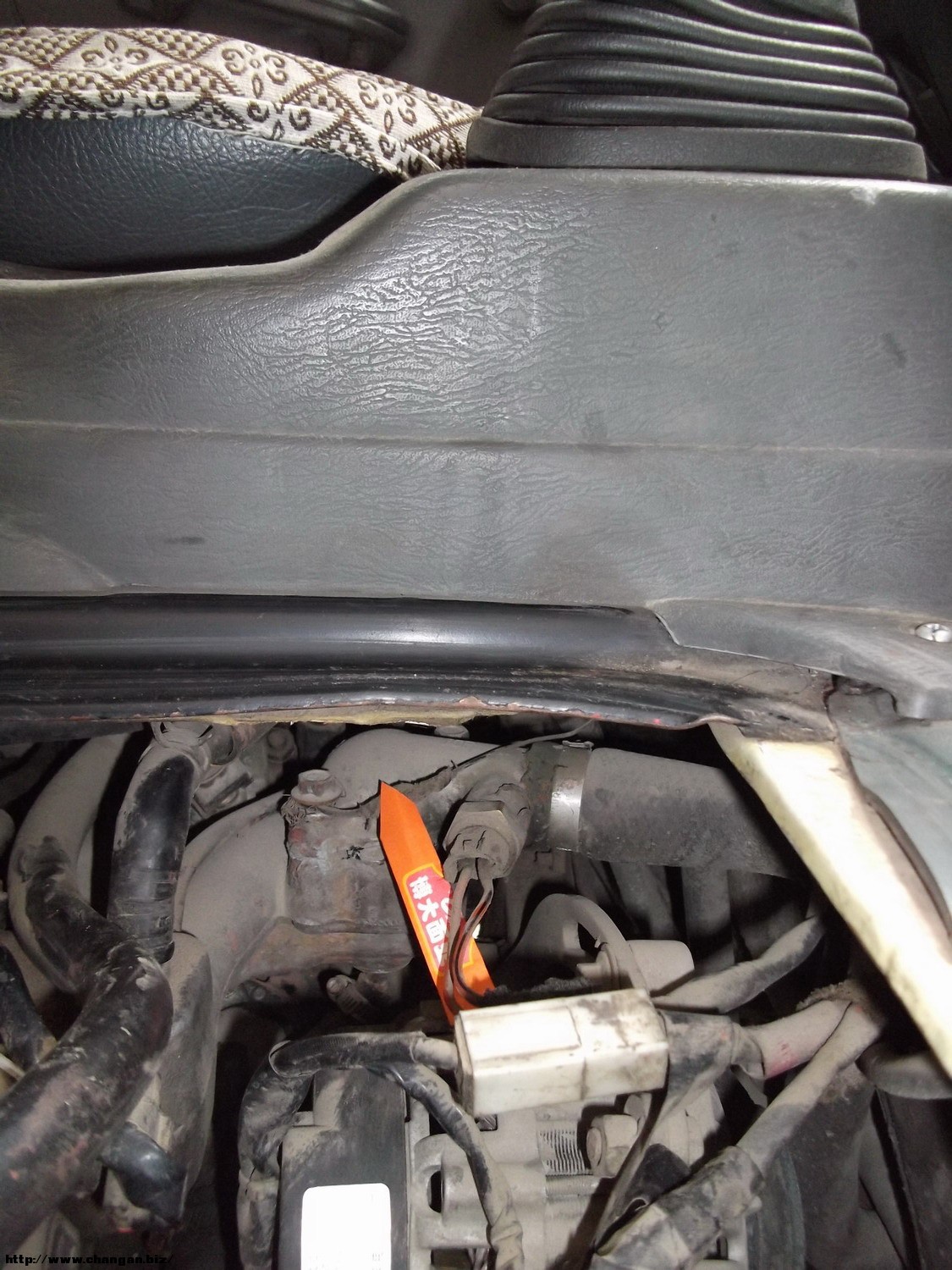

发表于 2011-8-1 12:50:59 | 显示全部楼层
纸条的方向就是。

 楼主| 发表于 2011-8-1 13:28:36 | 显示全部楼层
qaz003110 发表于 2011-8-1 12:50
纸条的方向就是。
   非常由衷的感谢您的帮助,我看到图片了!麻烦你啦!我还是要尝试一下!{:soso_e181:}{:soso_e179:}
