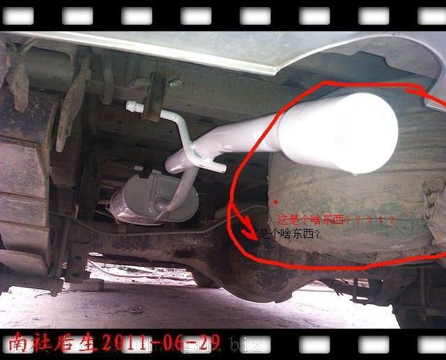

2年老星更换不锈钢排气管进行时》》》》》》》》》

这是个啥东西
这是个啥东西

回复 52楼 李璞 的帖子
楼主把备胎包起来了

一般排气管是从里边烂

我见我修车朋友跟我说过,消声器买进口拆车件要比国产的耐用很多,噪声小,对发动机影响小。

如果是真的不锈钢,那喷涂就是多此一举了,严重影响美观

这东西一般都是一层不锈钢板里面衬了一层铁板卷在一起焊起来的
