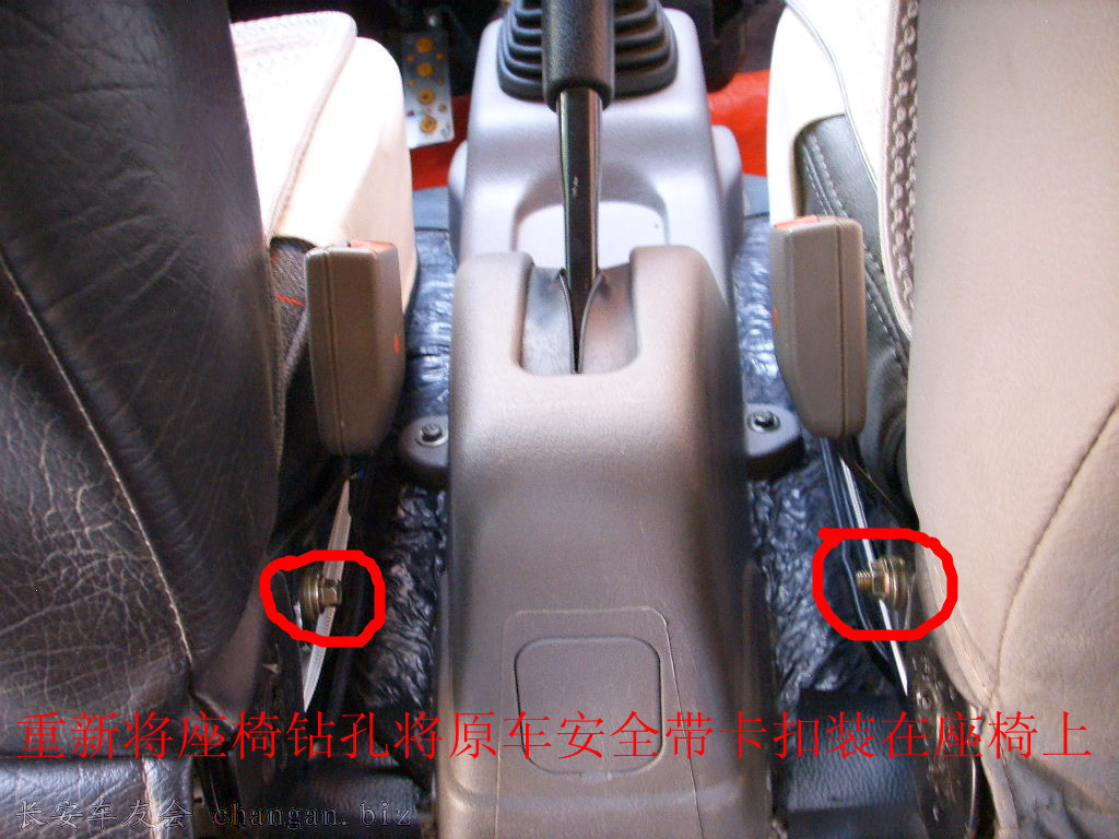

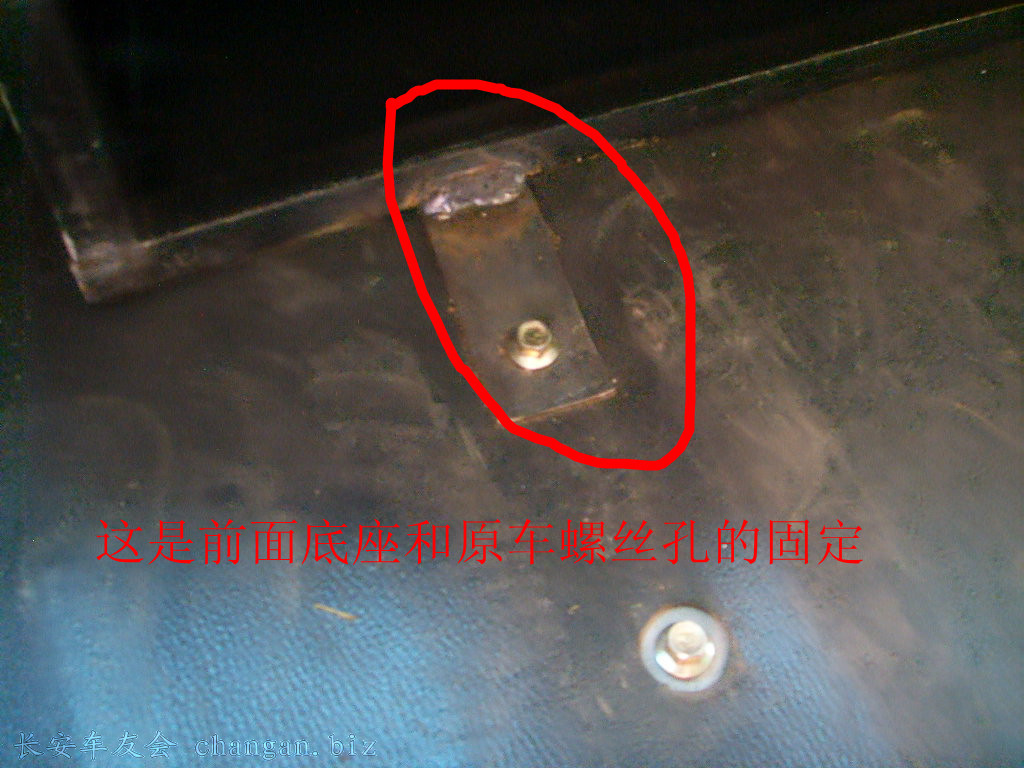

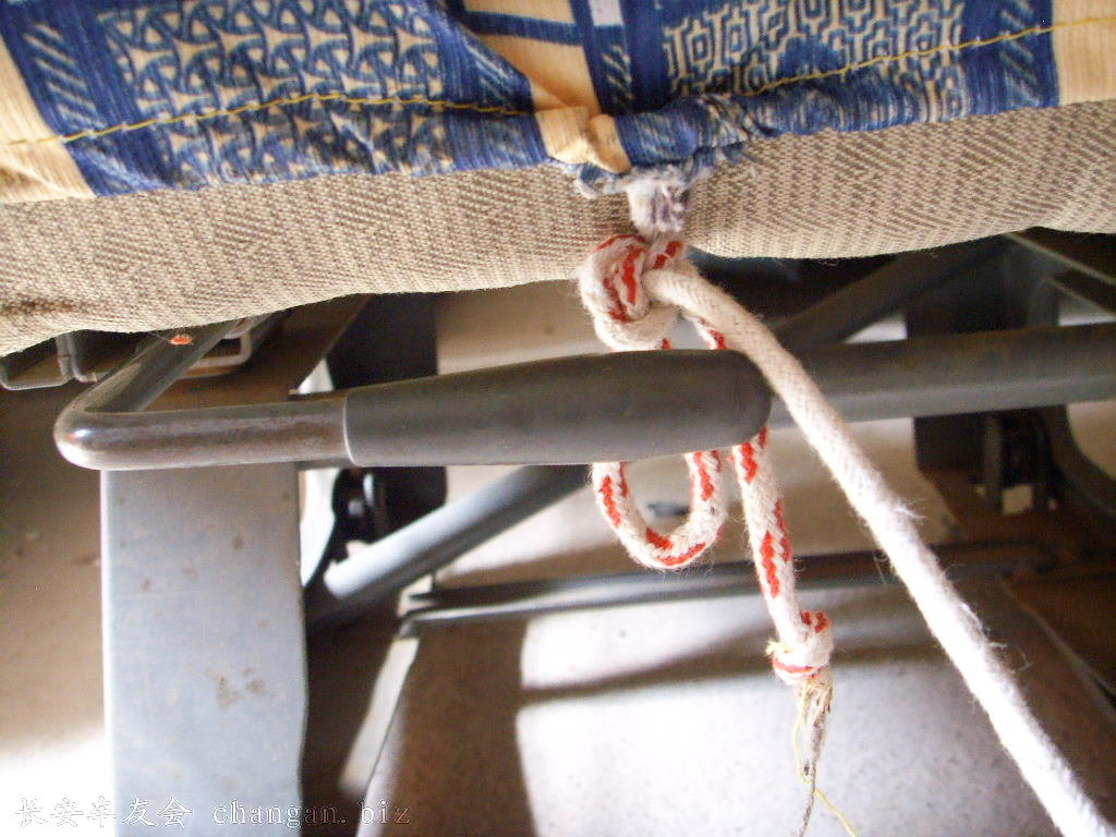

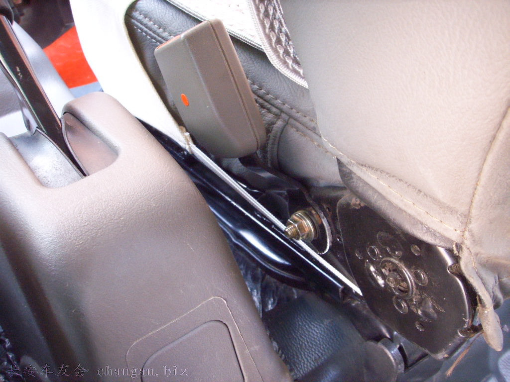

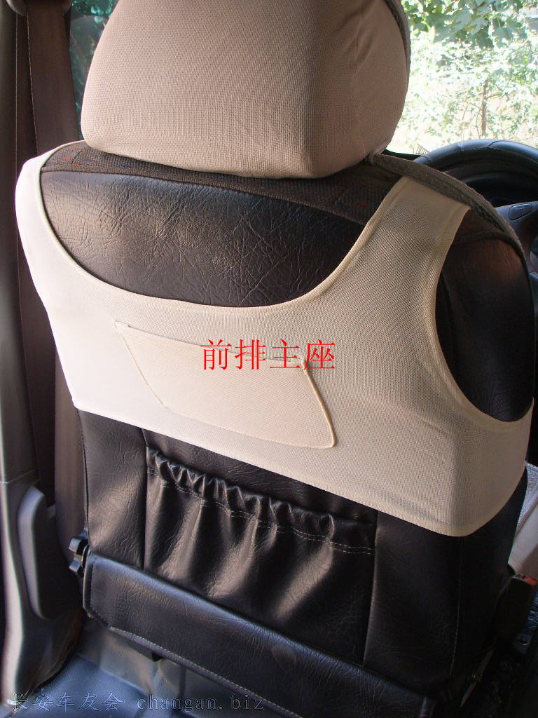

交作业了全过程详细图解460前排,中排和后排座椅改装

搞不明白,LZ的前排改来干嘛,坏了直接套个PU套(也才一百多的样子)上去还方便呢.中排我觉得长安设计的很厚道,制造时候不惜工本,凳子超重,搞不明白,怎么座位的铁可以比门用的铁还厚~~~
这个我觉得拆掉那个可折叠的也就好多了,(年检时候装上就好,)有时间想想该怎么改装比较符合实用原则;

 楼主| 发表于 2011-5-16 12:53:41 | 显示全部楼层
感谢12楼的意见,
自己的车车何必自己花一百多的样子糊弄自己呢?

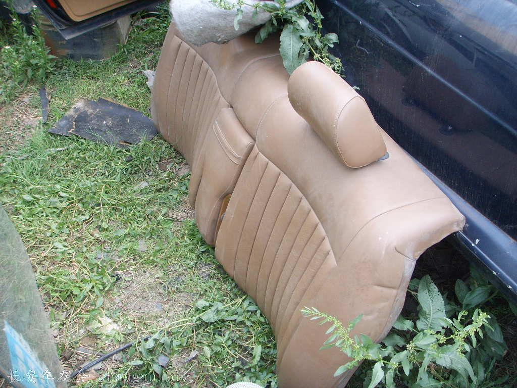

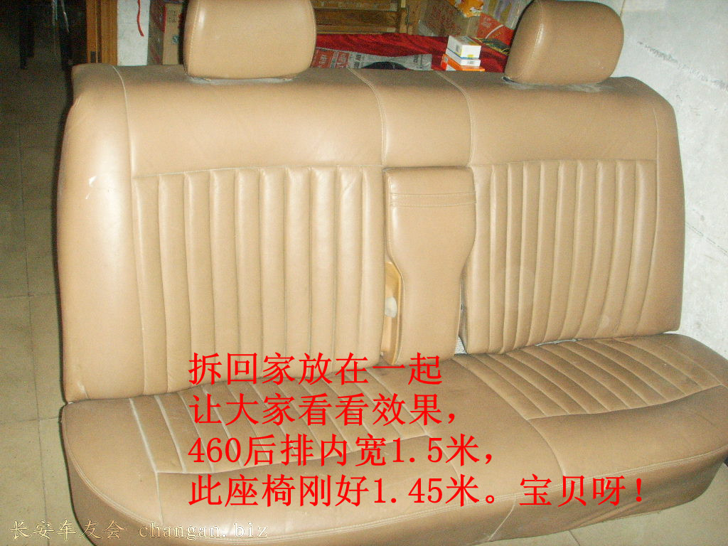

看看淘到的后排座椅

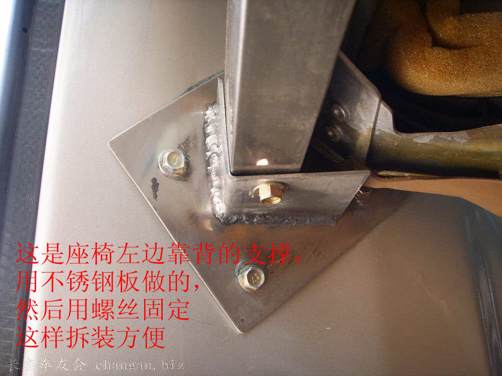

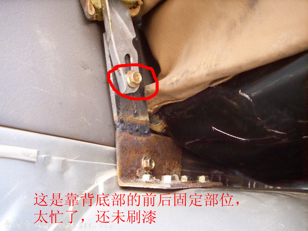

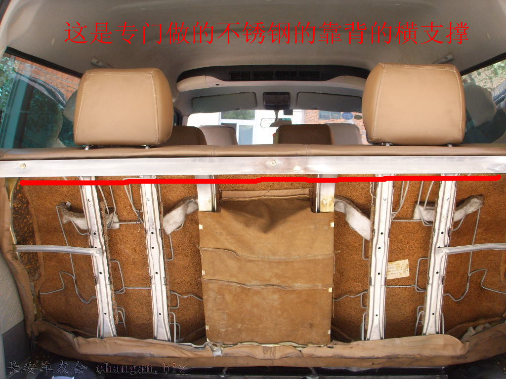

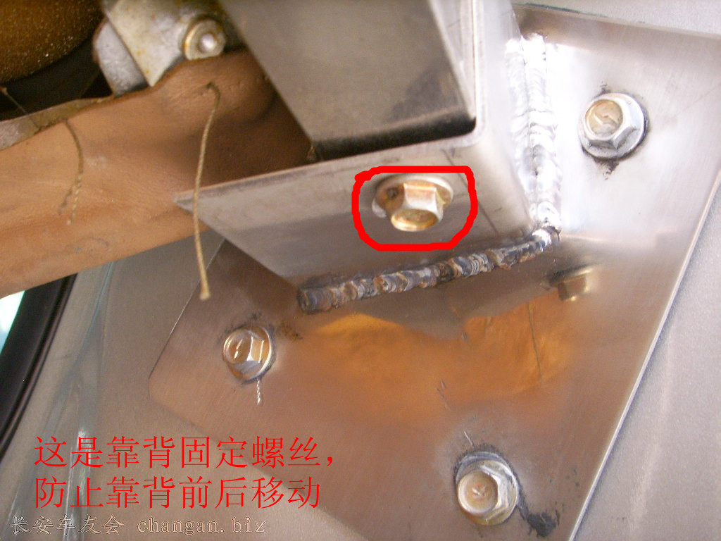

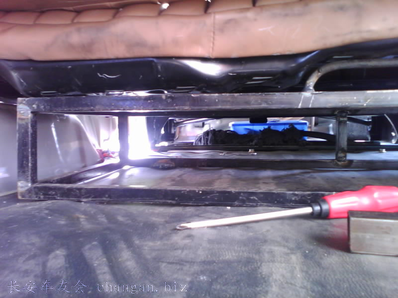

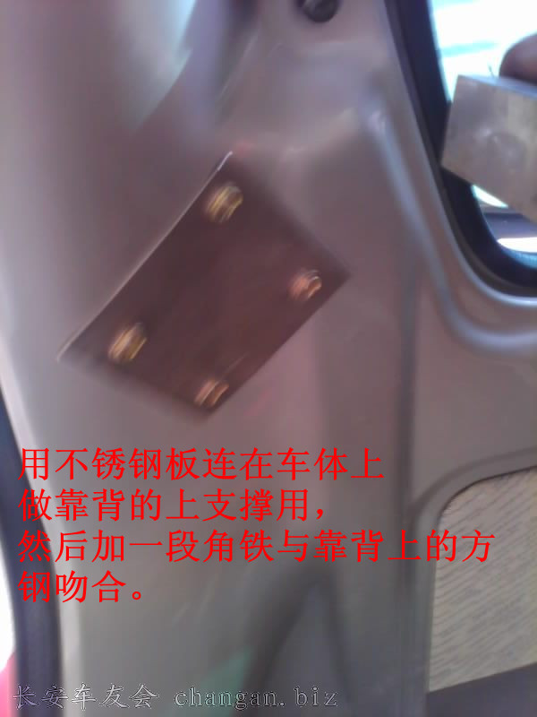

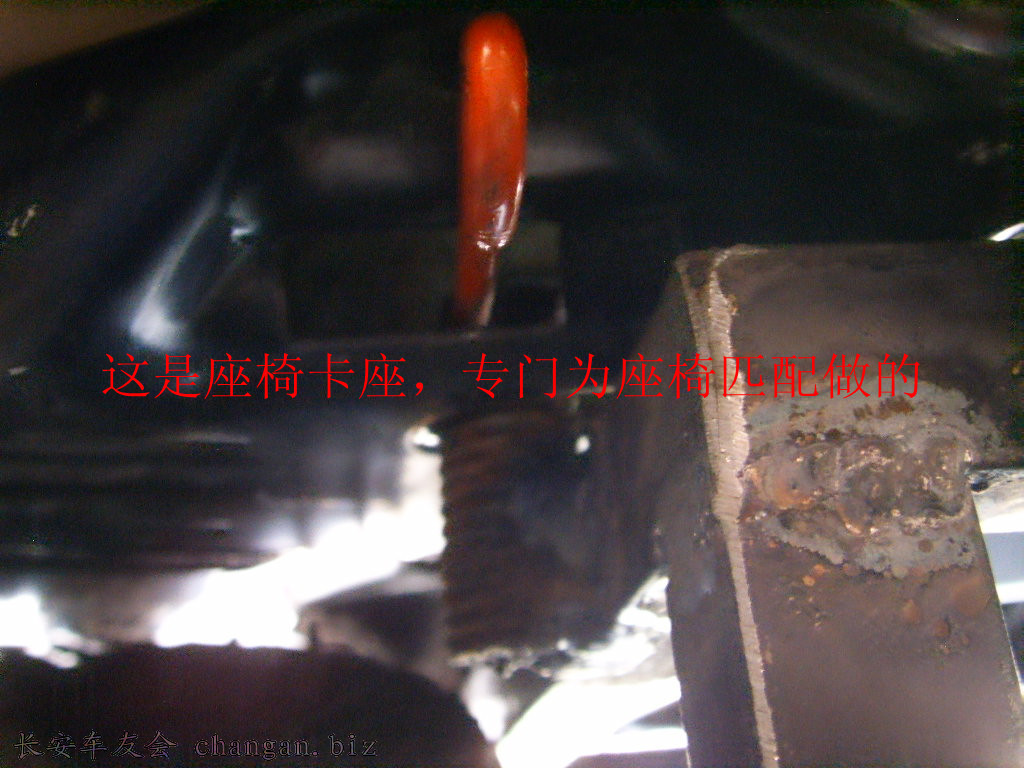

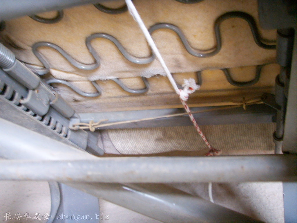

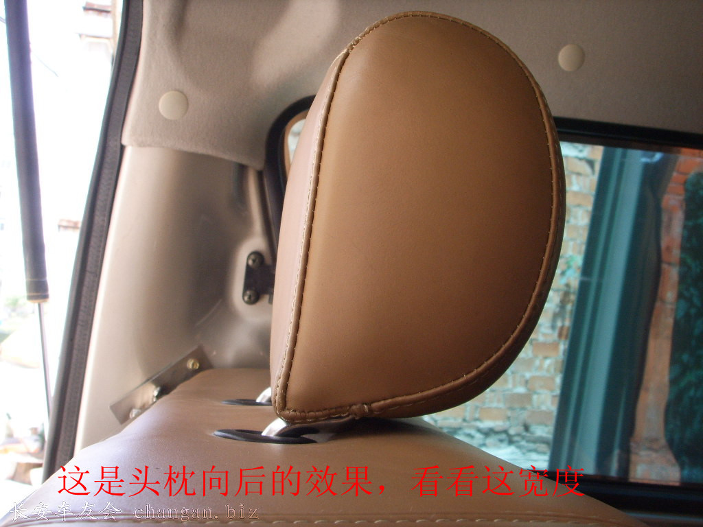

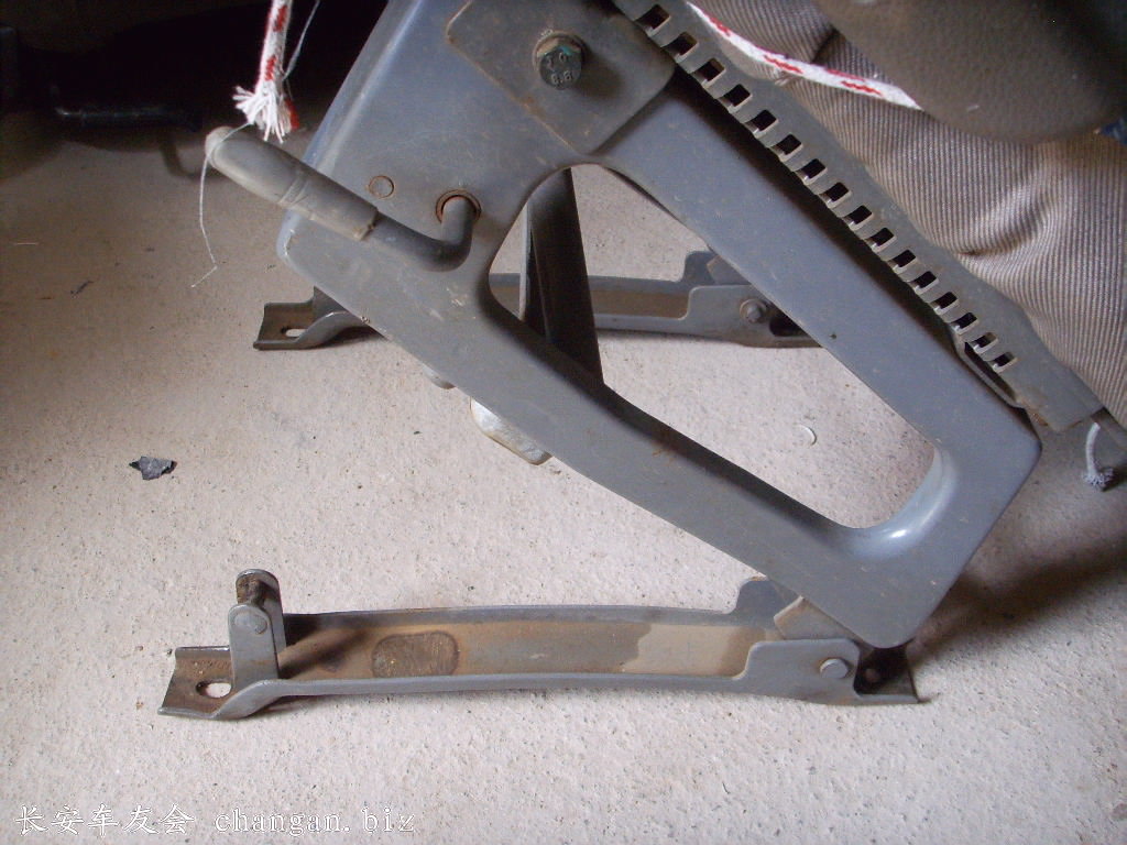

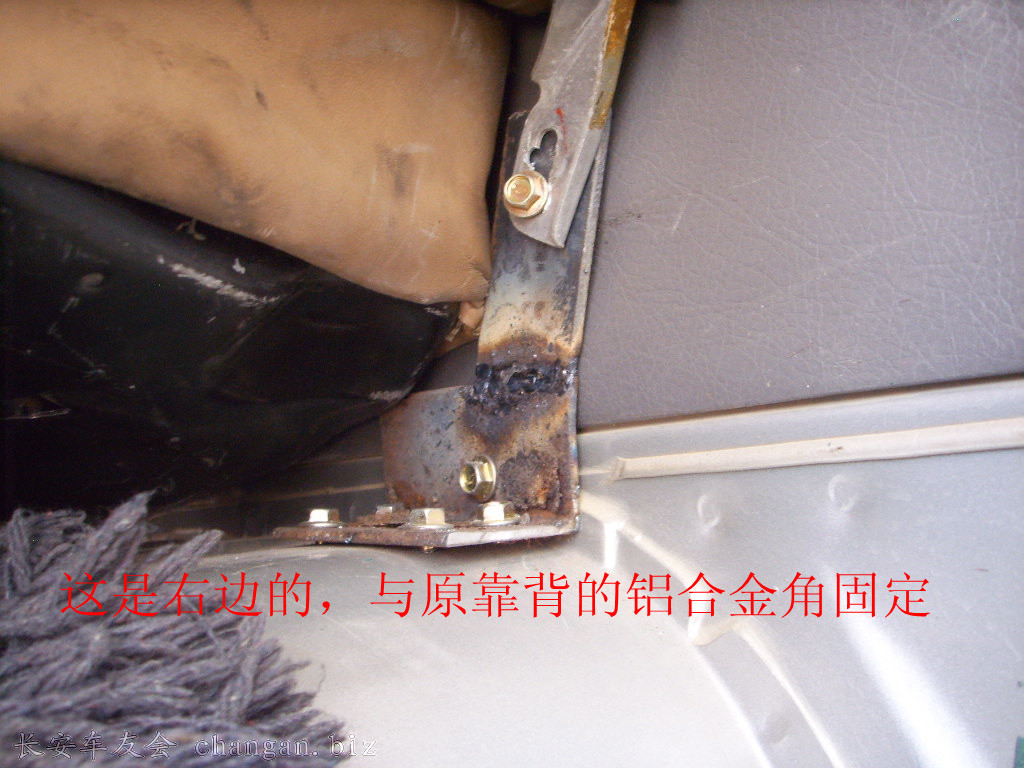

后排座椅开始改装上图:
手机不清楚,换相机上场
[localimg=640,480]20[/localimg]
[localimg=640,480]21[/localimg]
[localimg=640,480]22[/localimg]
