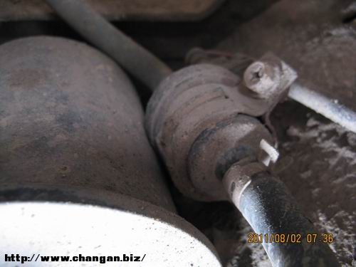

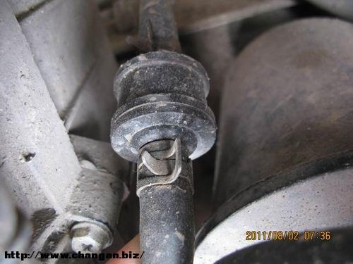

看后我是茅塞顿开呀!按着帖子3的方法:
我连忙把碳罐的单项阀先拆下来,用嘴一吹。我的老天:两头通气。是个坏的。我连忙到配件去买个新的装上。在启动车,哇哈哈!车的怠速稳了,用电脑调数据,怠速在830到850之间轻微浮动。
事后总结经验:碳罐电磁阀是在车子启动后随着油门的加大不停的刷新碳罐,单向阀坏了,油箱里的汽油蒸汽就一直往碳罐里去,在电磁阀刷新的时候不停的有额外的汽油蒸汽进到进气歧管,造成混合气的浓稀变化这个是其一;其二,多余的混合气进到歧管后造成歧管里的真空度下降,被进气压力传感器检测到,进而不停的修正喷油量,二者加到一起造成怠速不稳,也就是游车。
以上是我总结的一点小经验,供各位车友参考!

发表于 2011-7-28 10:19:06 | 显示全部楼层
我的也有这问题,不知道是不是跟楼主一样故障,顺随问下那单向阀是什么样的,在哪里?
