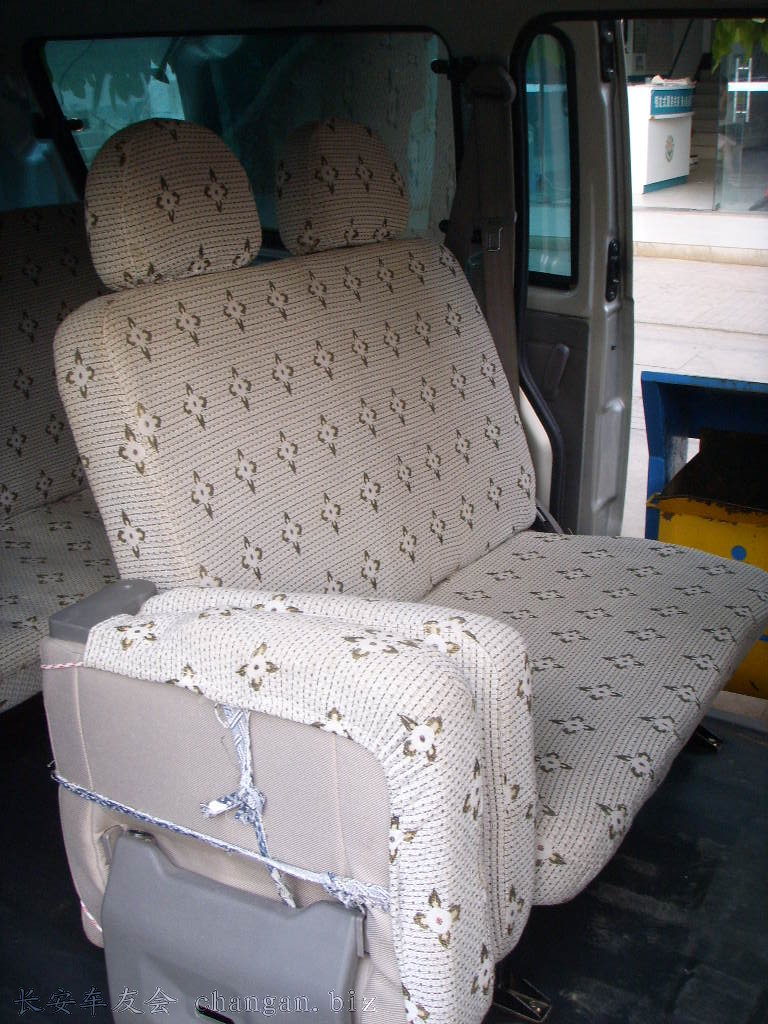

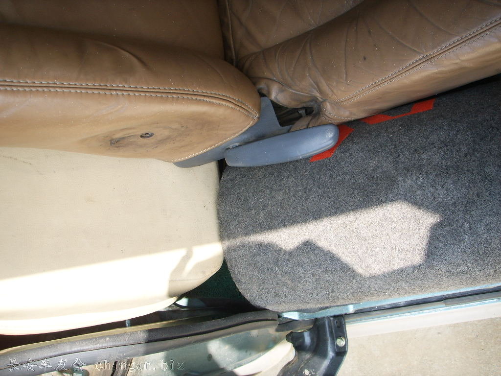

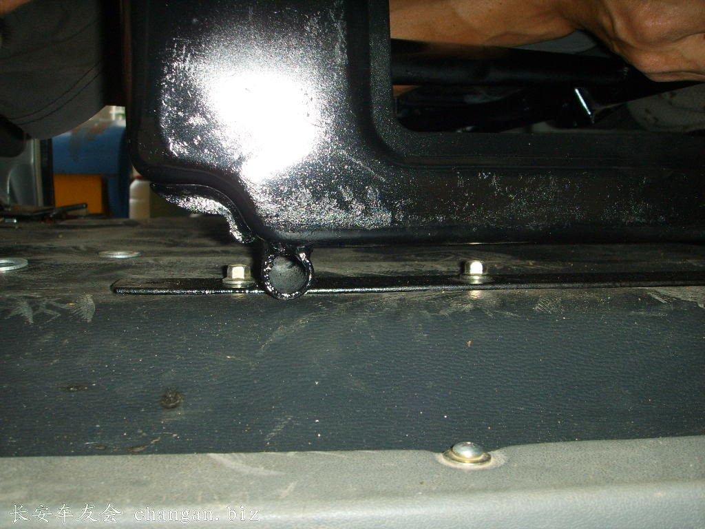

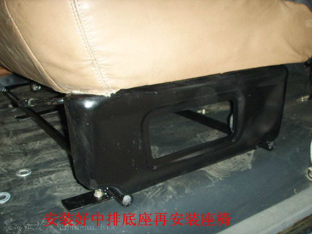

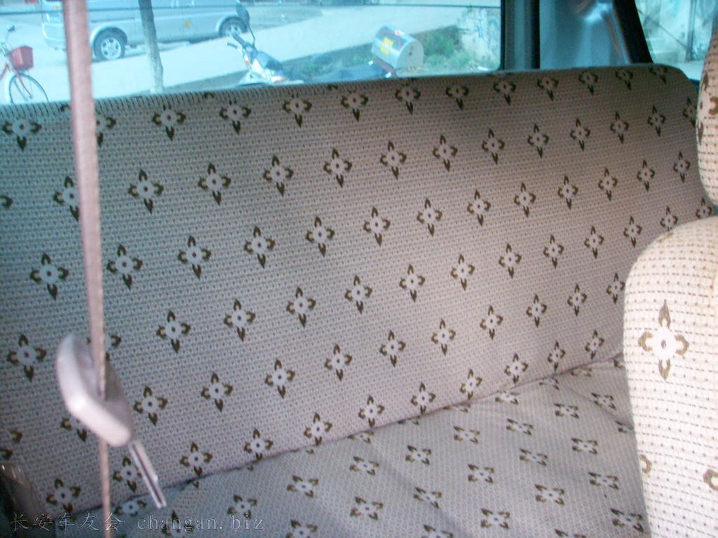

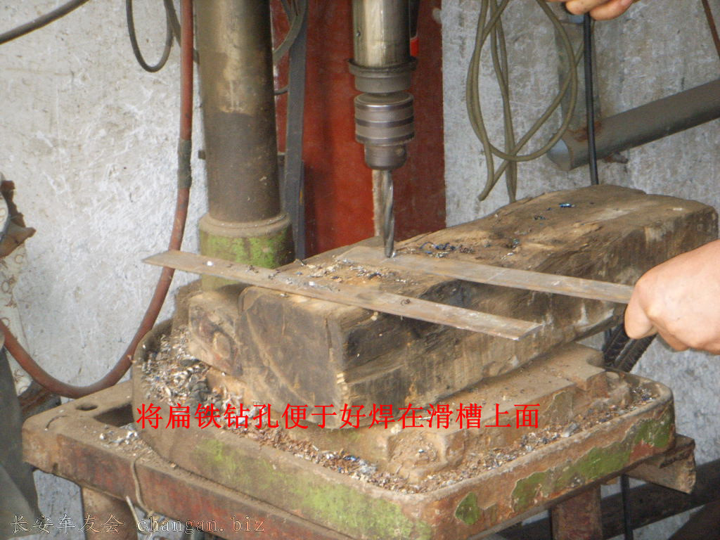

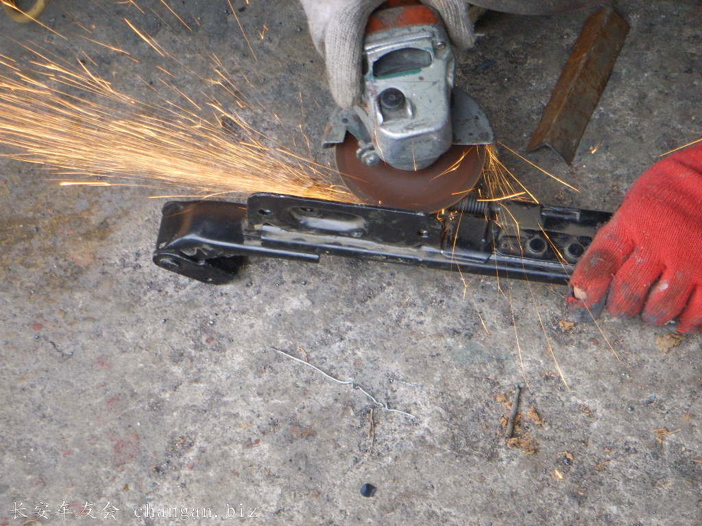

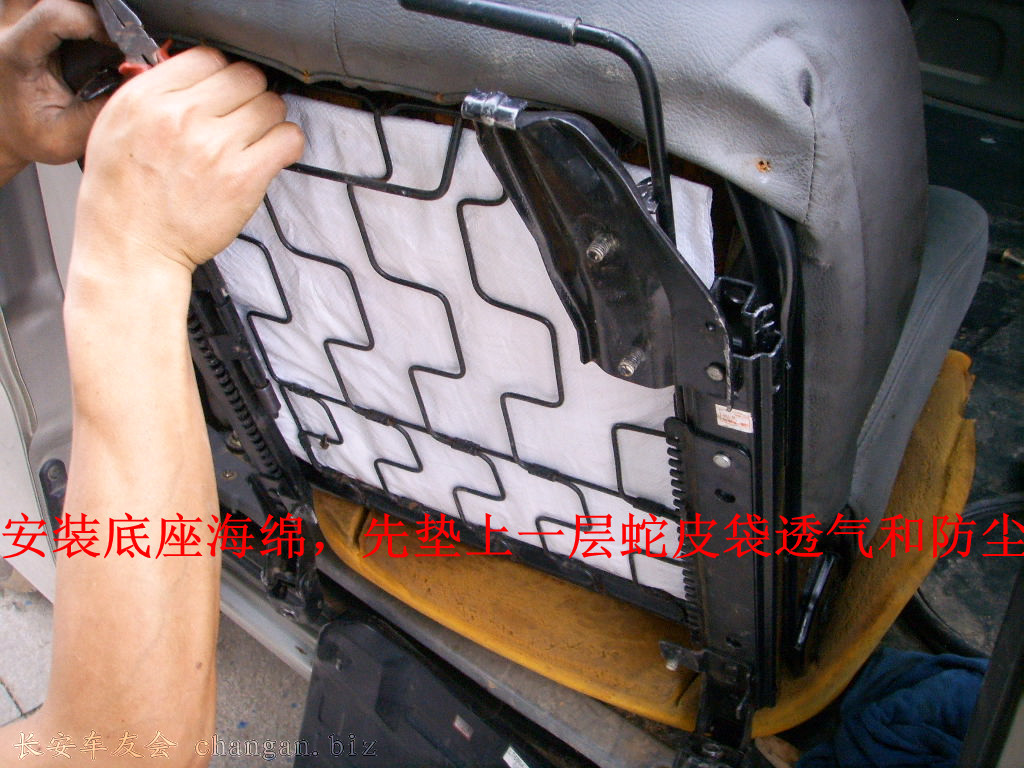

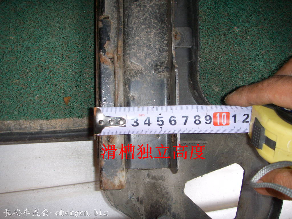

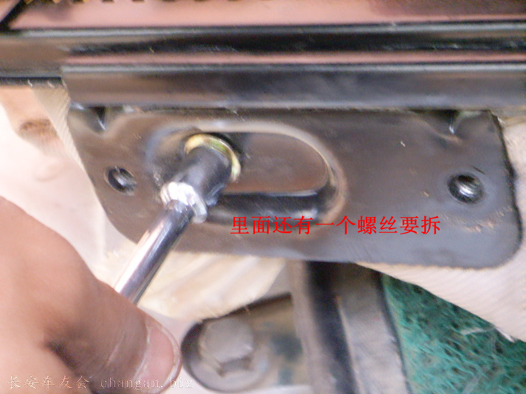

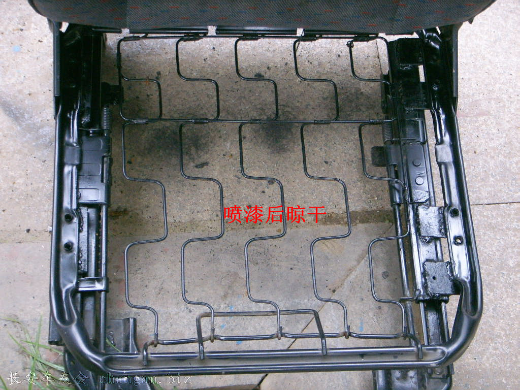

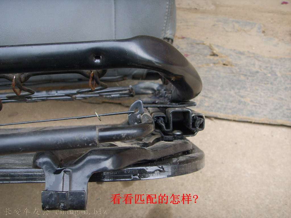

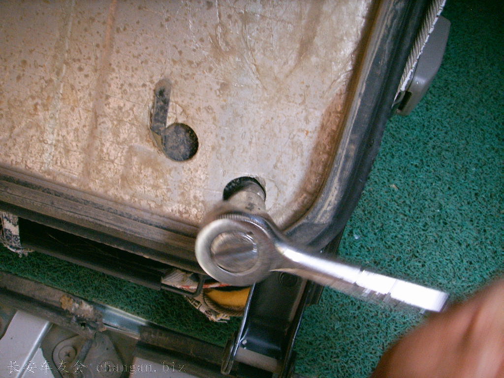

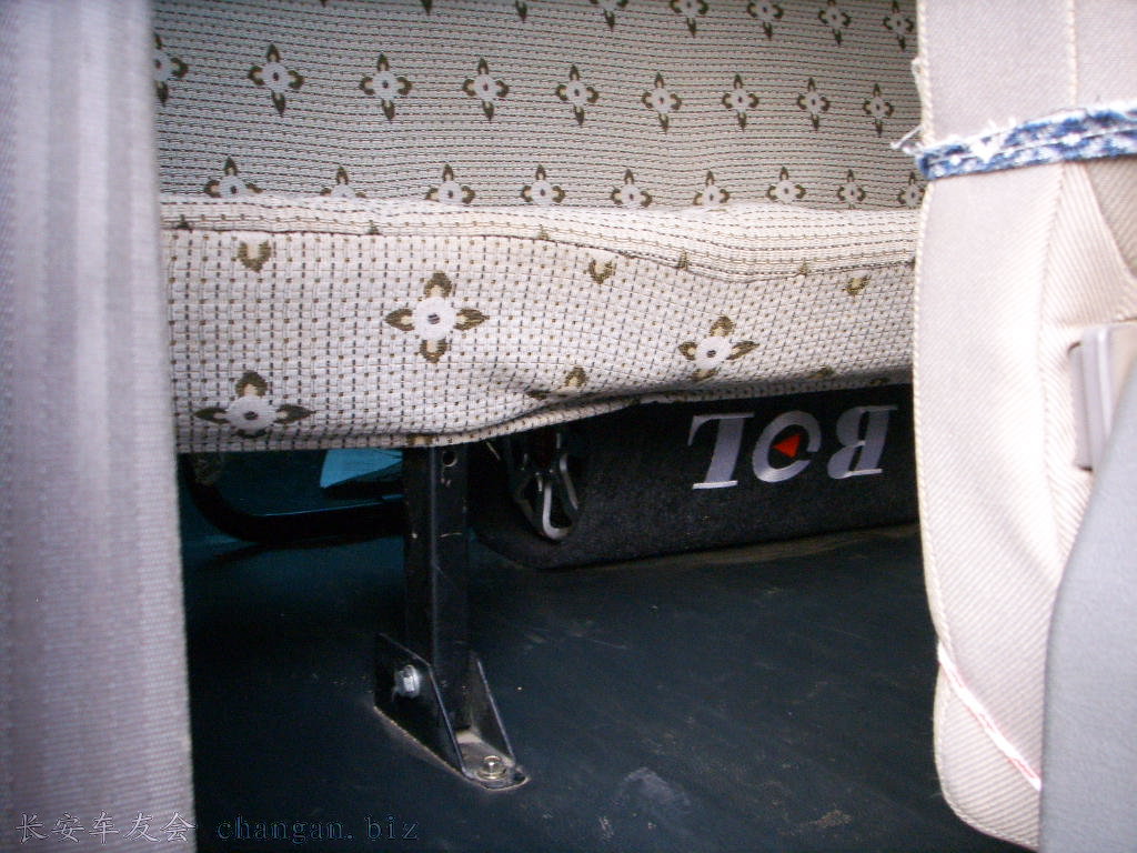

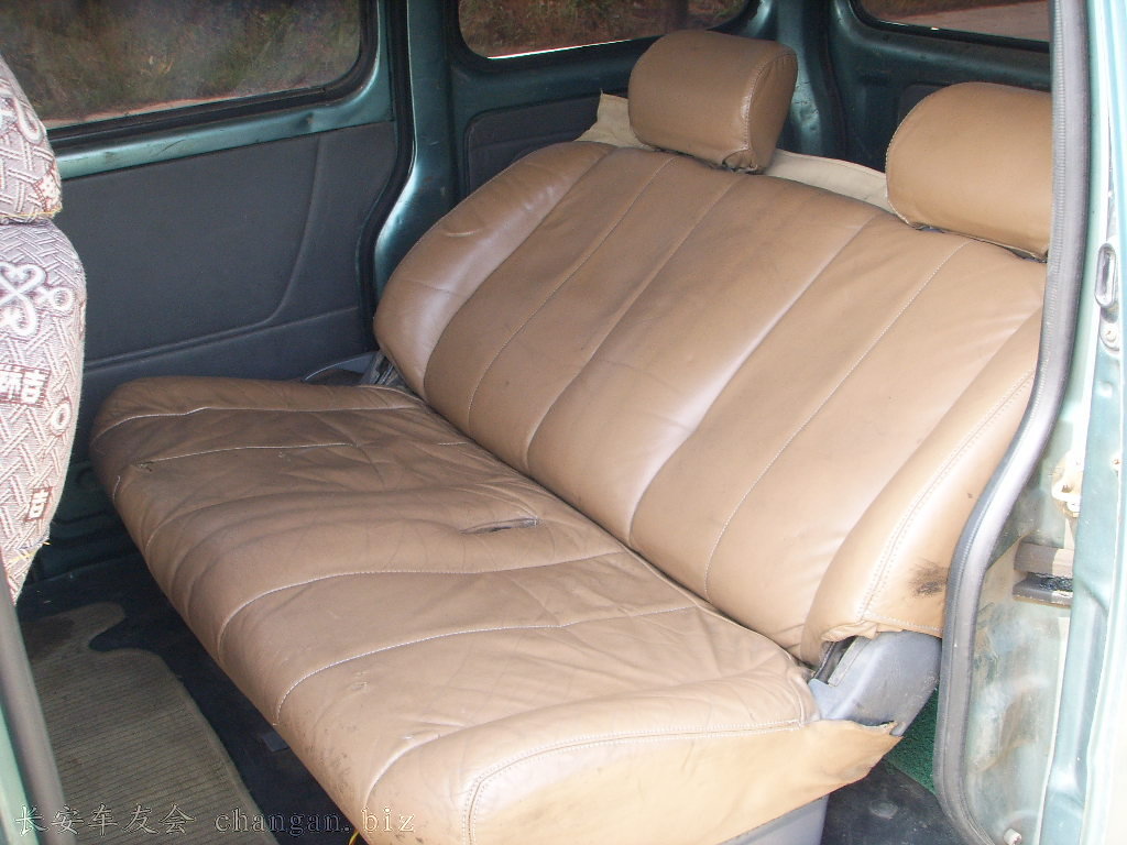

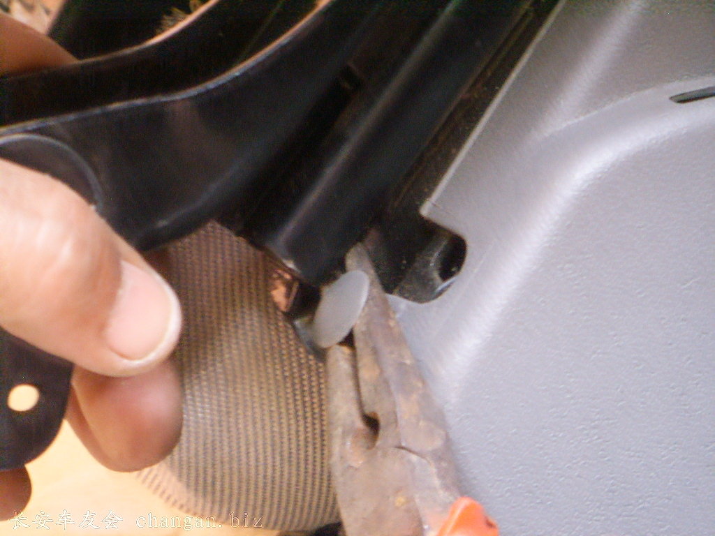

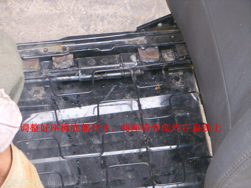

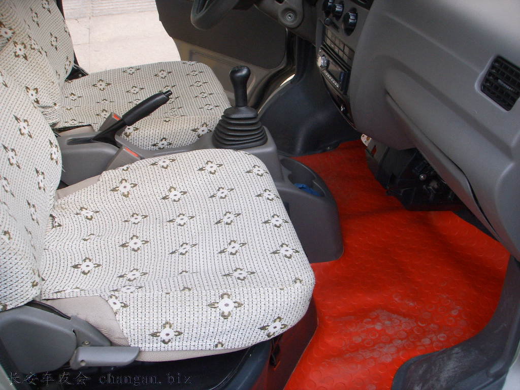

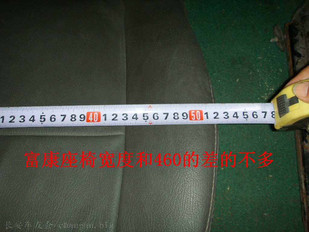

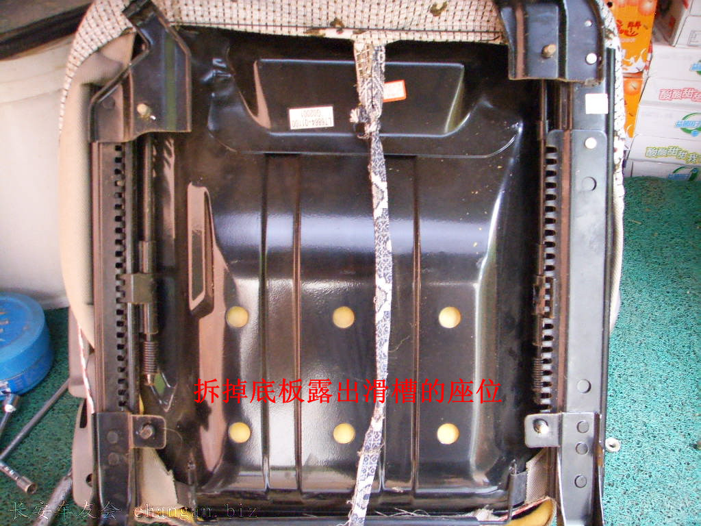

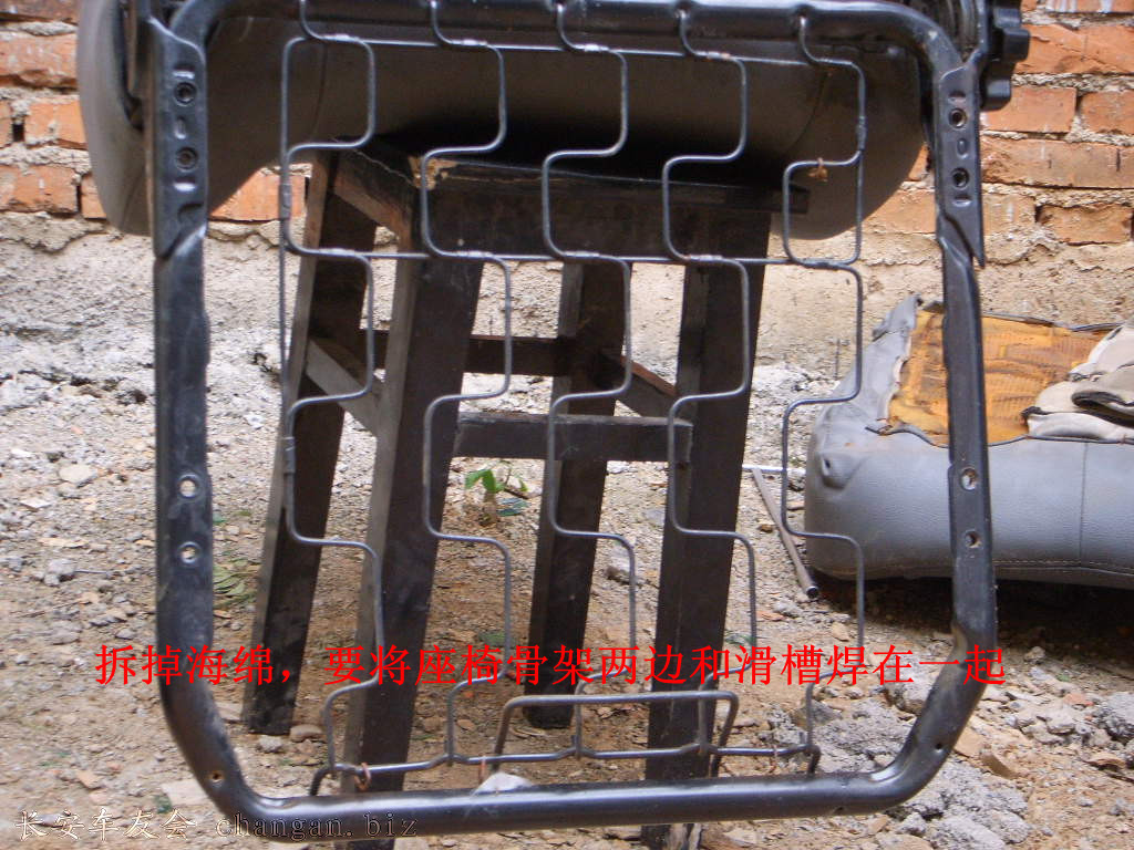

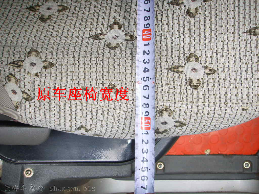

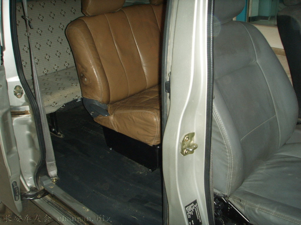

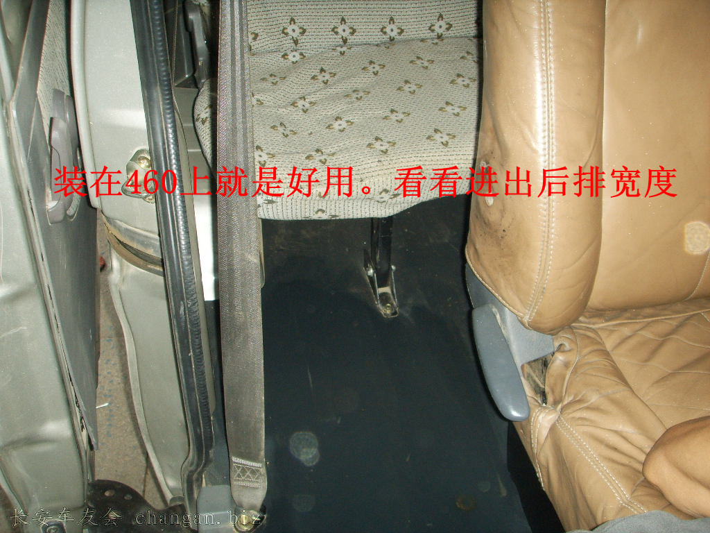

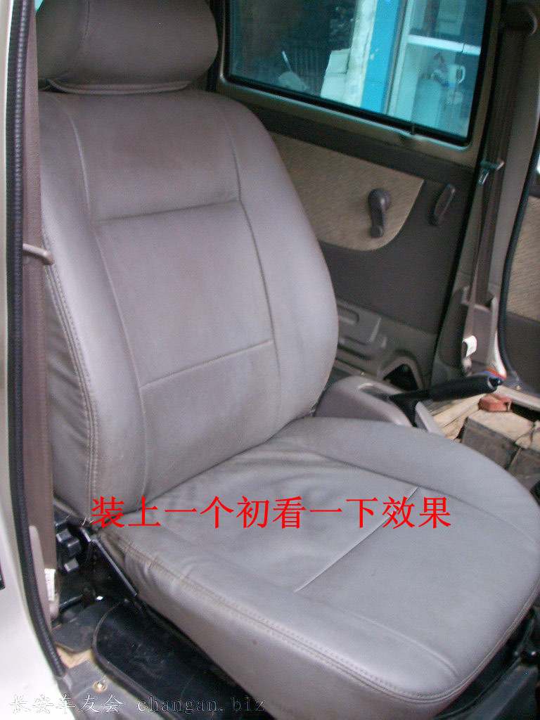

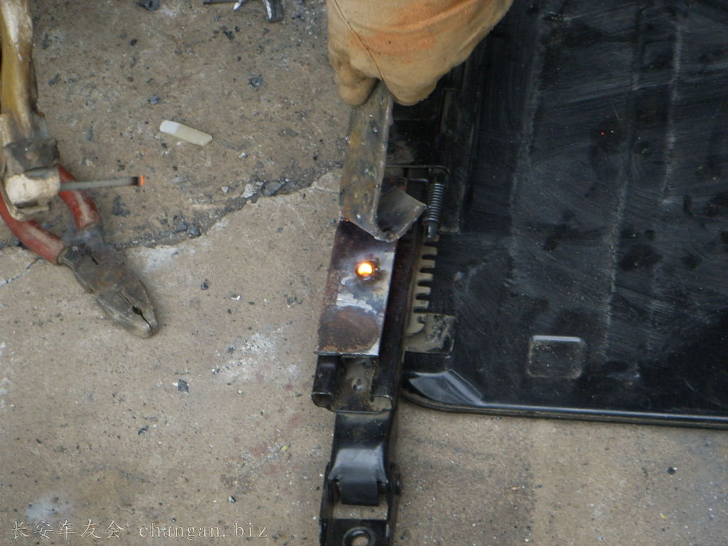

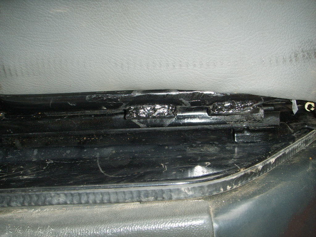

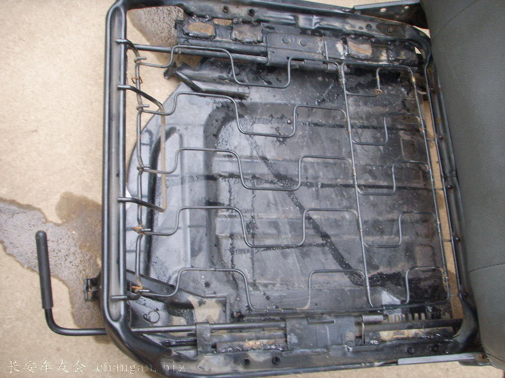

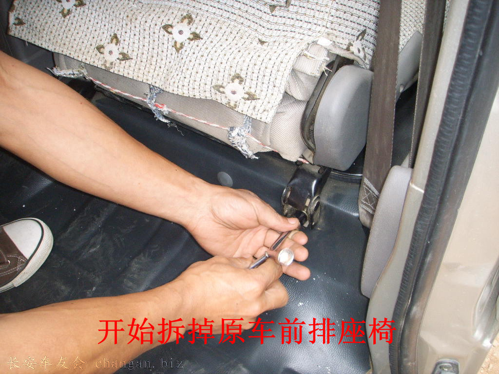

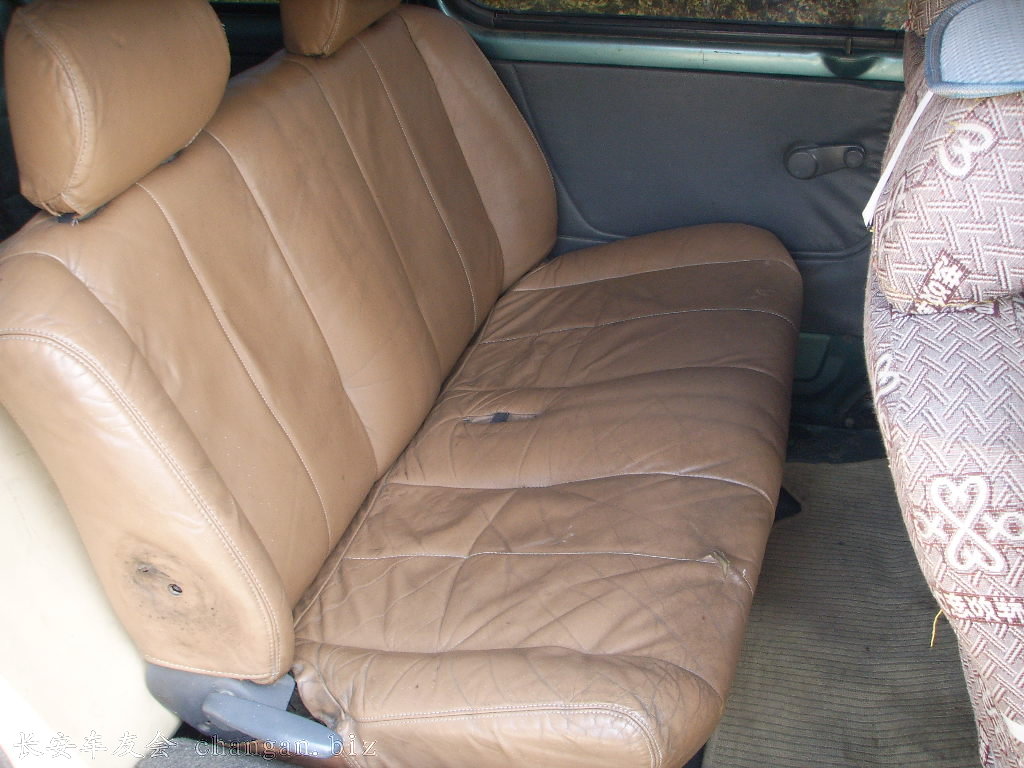

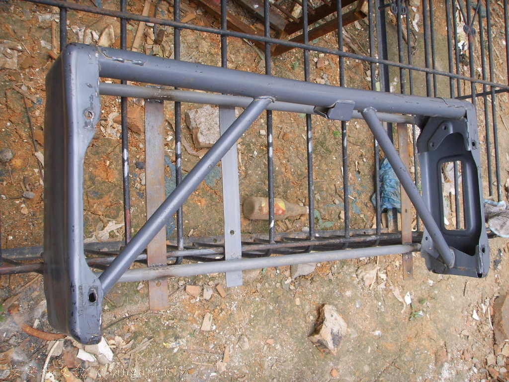

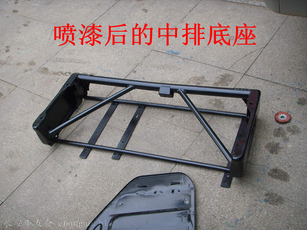

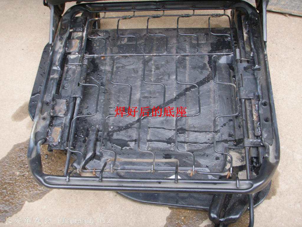

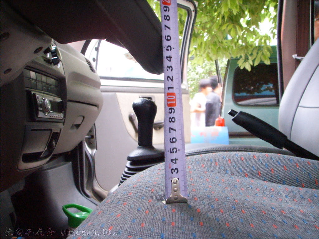

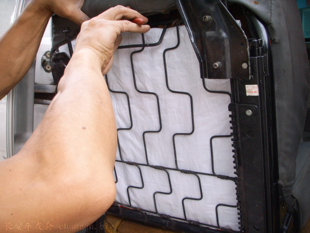

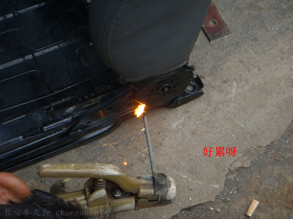

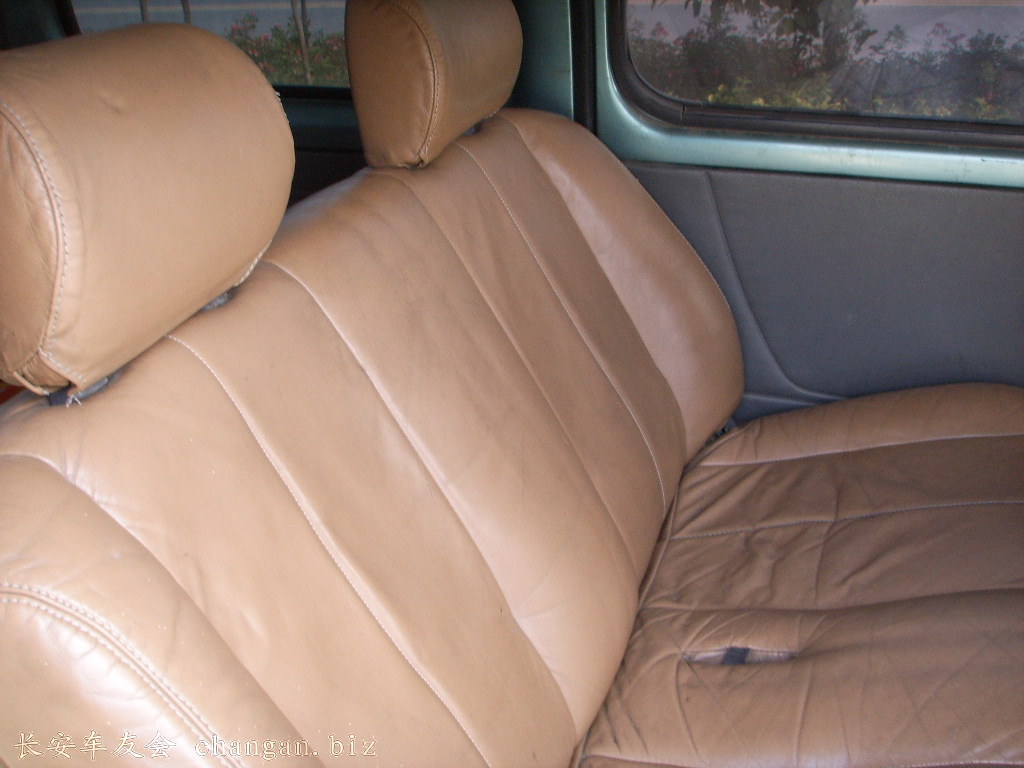

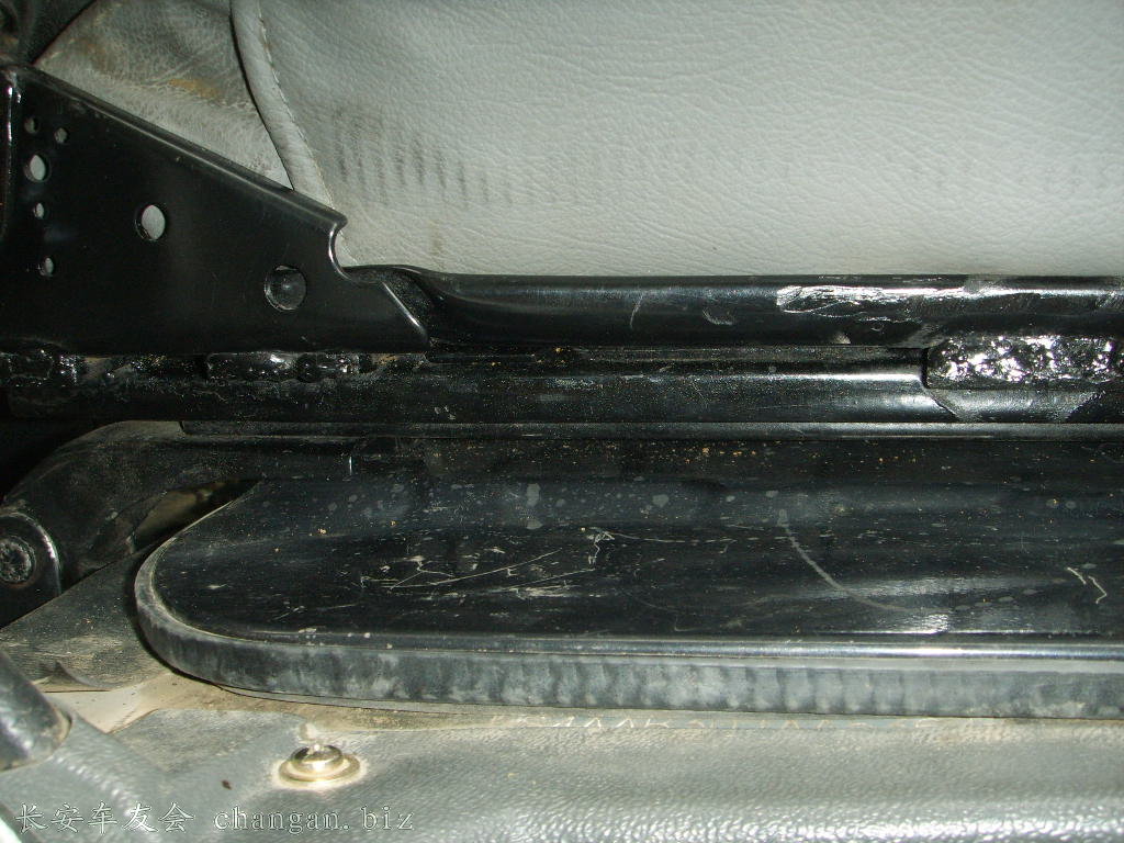

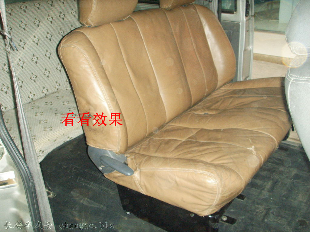

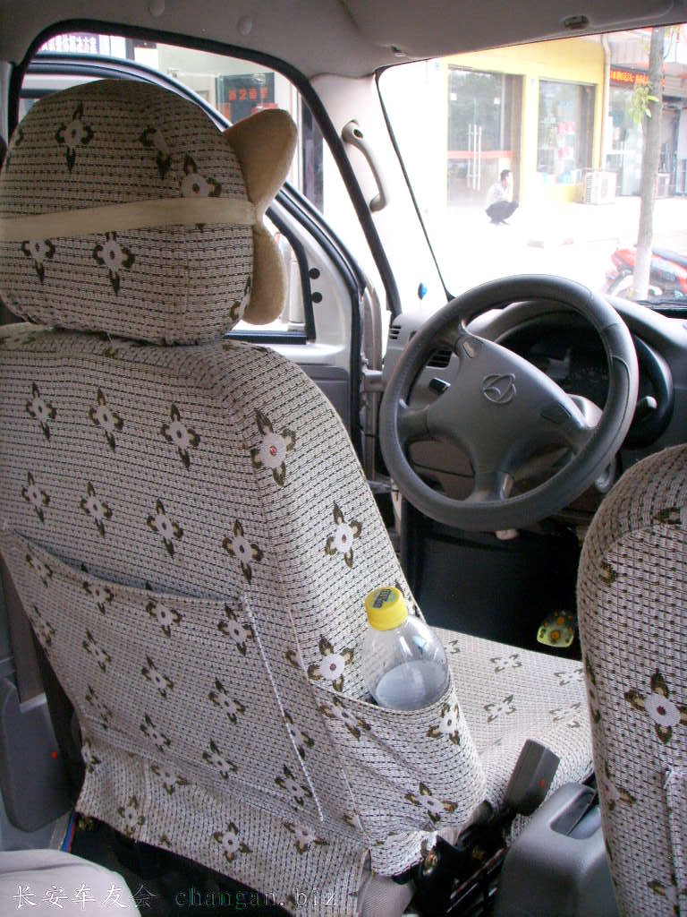

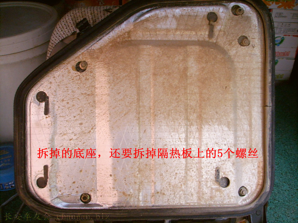

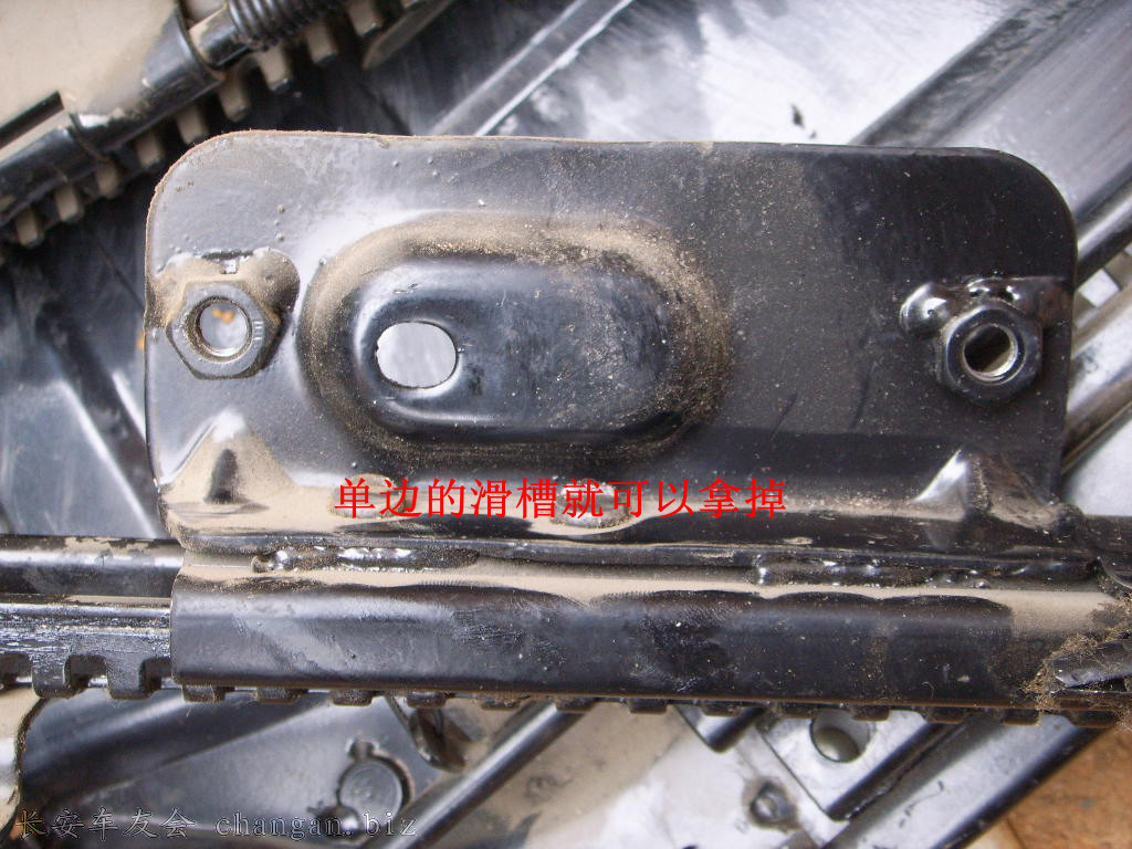

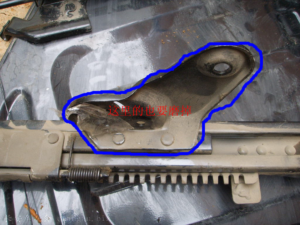

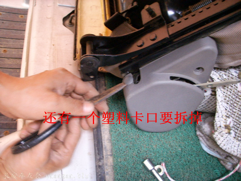

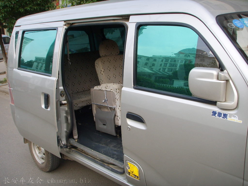

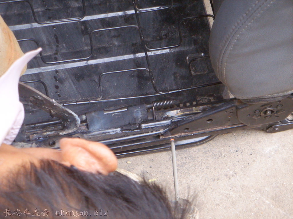

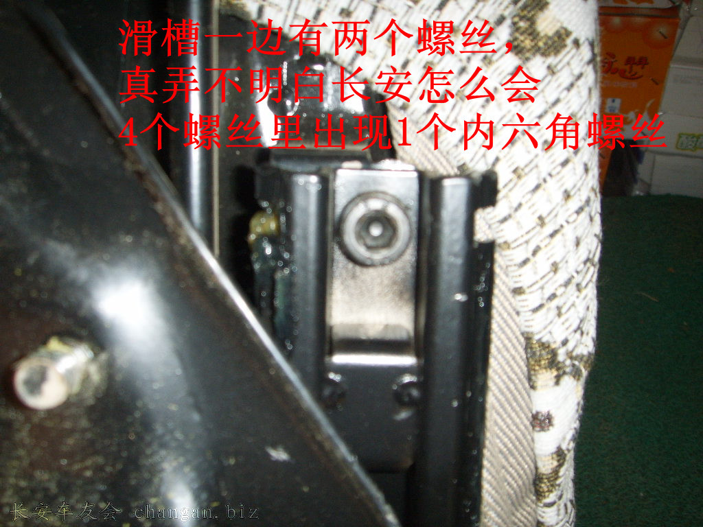

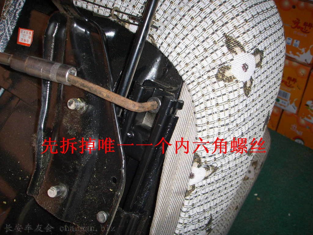

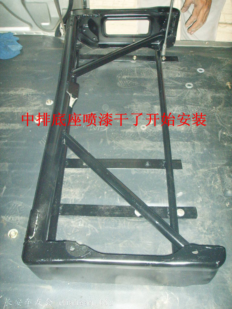

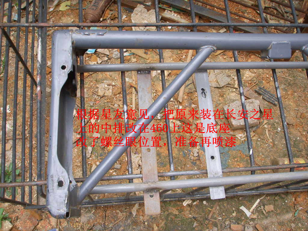

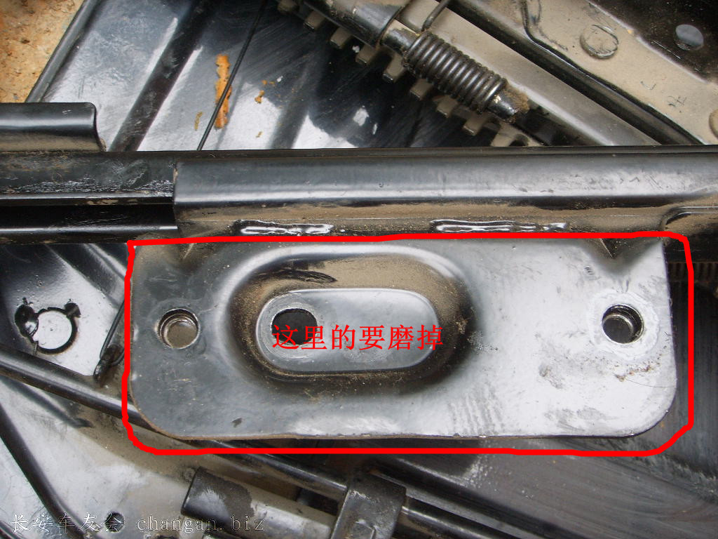

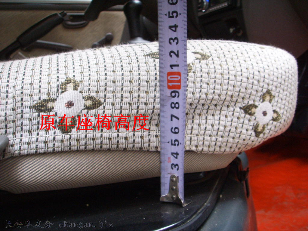

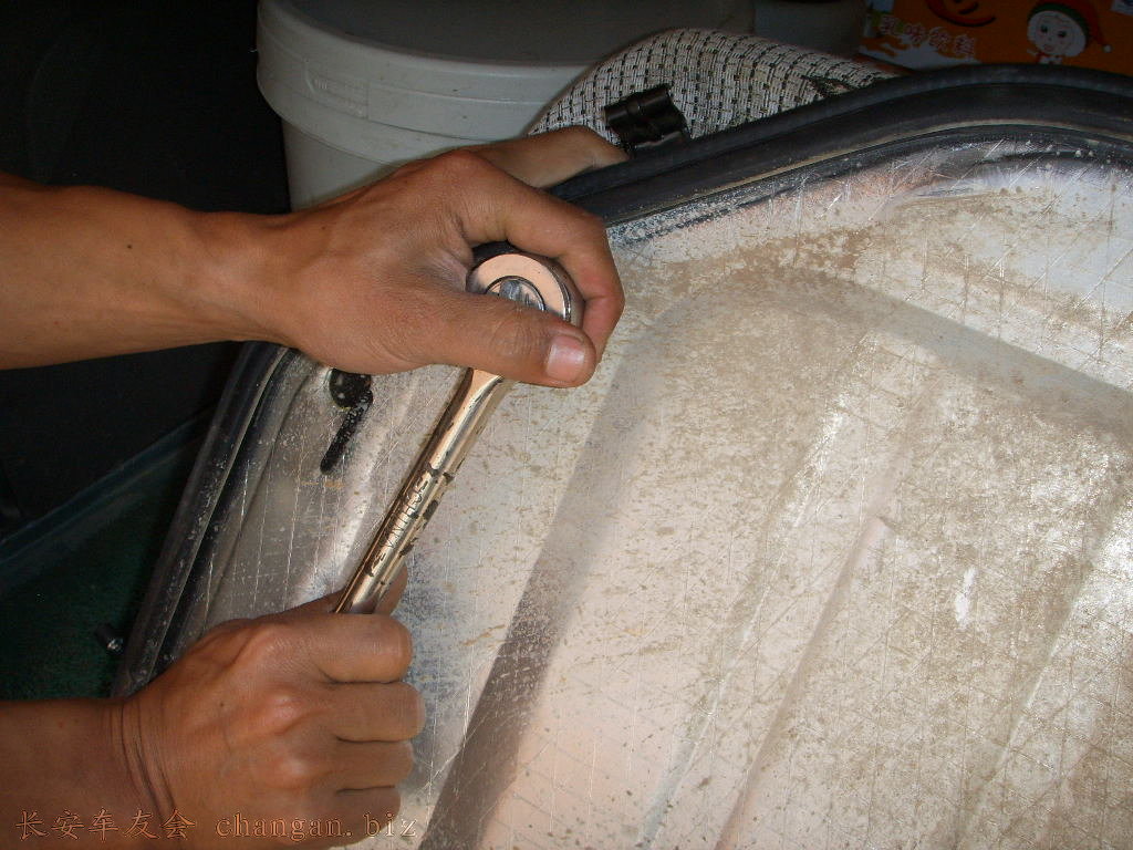

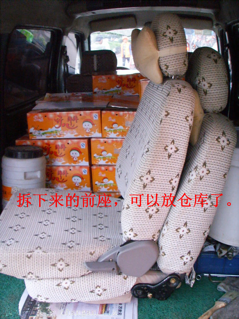

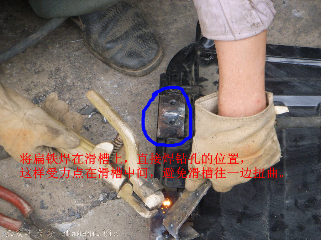

先前装在自己的长安之星上的中排,广大星友认为宽了后排不好进出和上下,想应大家号召,决定改在460上。
看看前段时间装在长安之星上的中排
安装在长安之星上是有点窄
决定重新按照460的中排螺丝孔钻孔安装在460上
油漆干了回到前排安装上来
 楼主| 发表于 2011-5-14 21:26:41 | 显示全部楼层

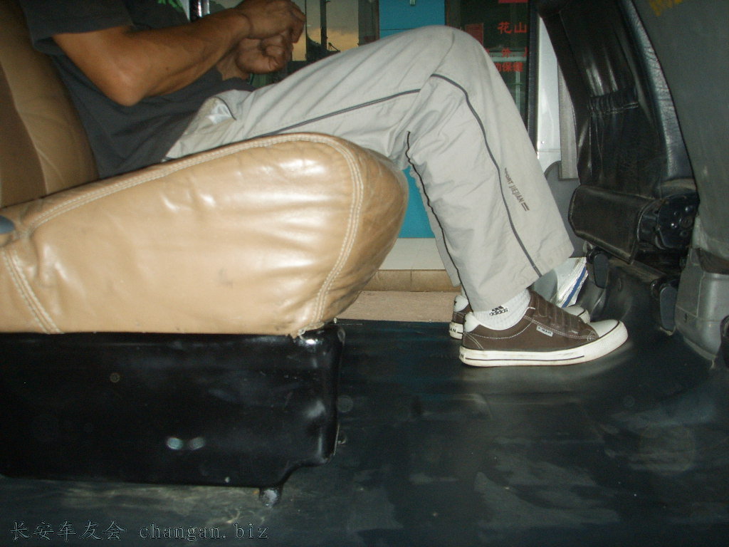

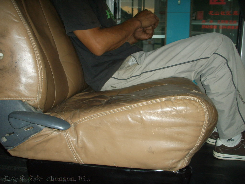

后排改装在下页,往下看
