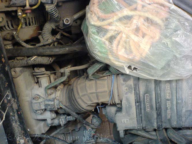

回以上各位,线的确乱但保险数值及配接还算合理:lol ...本车主要为工程车,配电从工作需要出发,车上有逆变器、电脑、音响、附加设备若干套,不引出这么多线不行呀..各位不必完全仿用,用它来讲解只是说明合理配电的重要性....下面,我改下发帖方式,着重讲下思路,各位参考此思路因地制宜地实施,怕不够电用,怕起火、灯光不够亮的可以来参考下

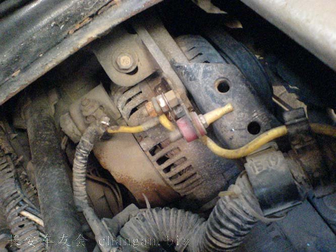

发电机上也有"配电板"(内含保险,用接线柱自制,可承受大电流,可靠性高于市售的)....
粗黄线为引向大灯的线,目的是增光.很多人知道,一般不发动时电瓶只有12v多一点,发动后就14v多一点.而大灯线是从电瓶处引出的,线路损耗(压降)相对大,实测到了大灯处的电压不一定够12v(特别是旧车).而从发电机最前端引线到灯(加继电器),起动后到灯的电压除压降后还有约13v(具体视加接线的线材、质量而定)

来个近照.其实这是个自制的增光线路但比一般的增光器相对合理些,因为从前端取电,效率更高;因为有高可靠的保险,更安全....不要说怕对发电机不好之类的话.1楼讲了,现在发电机动辄上千瓦,直带2个灯小意思.也不要讲易烧灯,后面有电瓶拖着电压,前端的电压也很稳定的.本人用了几年没烧过灯:lol

在发电机取电也有坏处,就是在电瓶或线路老化时,大灯会在踩油门时就亮,不踩油门就暗!
