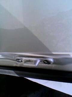

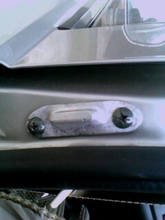

中门门碰加大了肚子,是不是可以解决中门响的问题。大家说说。

本人已经调整过调节螺丝了,那是可行的,现在车子中门好的很啊,做门碰只是个想法,只做了一个,大家就不要学我了,:rose:
